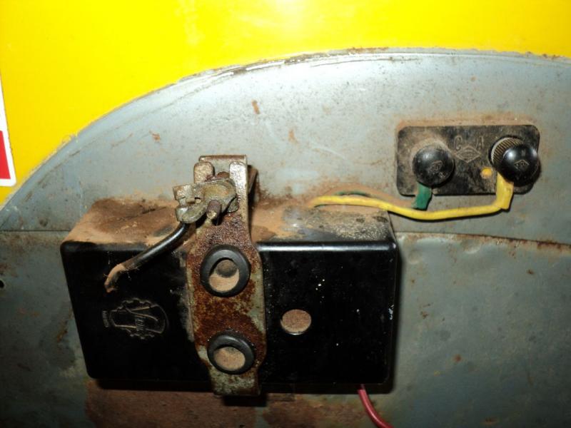

Paperoga Inviato Gennaio 5, 2012 Inviato Gennaio 5, 2012 Grazie per le risposte sul carburatore!! poiché la mia vespa non ha raddrizzatore e batteria che clacson ci devo mettere? quelli che vedo bachel genova c'è sempre scritto corrente alternata con batteria qualcuno sa dirmi qualcosa in merito? Rifaccio la domanda di qualche post fa: Basta fare il ponticello sui morsetti che vanno al raddrizzatore e funziona tutto? O c'è da fare qualche altra modifica? E poi mi sapete dire qual è il devioluci giusto per la vb1 ne ho visti di simili ma nn vorrei sbagliare spendendo le cifre assurde che chiedono in giro.... Anche in questo caso c'è qualcosa per distinguerlo con sicurezza? o qualcuno di voi che lo vende? Grazie e a presto 0 Cita
GiPiRat Inviato Gennaio 5, 2012 Inviato Gennaio 5, 2012 c'è sempre scritto corrente alternata con batteria Questo è impossibile! Se c'è la batteria il clacson dev'essere a corrente continua (CC)! Ciao, Gino 0 Cita
marchet Inviato Gennaio 9, 2012 Inviato Gennaio 9, 2012 grazie per l'informazione. Purtroppo io posso dedicarmi pochissimo a questo forum, quindi può sembrare brutta la mia lunga assenza per poi ripresentarmi all'improvviso per avere da voi preziose informazioni. Mi rendo conto che sono un profittatore e il mio contributo a questo forum è praticamente nullo. Vi chiedo umilmente scusa, ma tante cose che devo fare sulla mia vb1 non le riuscirei a portare a termine senza il vostro contributo. Ed ecco quindi altre due domande: la prima è: accanto al pedale del lfreno posteriore, sul montante centrale scatolato ho notato la presenza di un foro grande e di due piccoli fori laterali. lì andrà sicuramwente montato qualcosa, ma che cosa? la seconda domanda è: la vb1t nasce con la luce stop? alcuni mi hanno detto di no, perchè la vespa usciva dall'officina piaggio senza stop. Ma qual'è la verità? E in fase di reimmatricolazione della vespa, per la revisione è necessario avere la luce stop, come le attuali norme vigenti richiedono? grazie a tutti per le risposte che come sempre gentilmente mi darete. ciao da marco 0 Cita
ggiorgio15 Inviato Gennaio 9, 2012 Inviato Gennaio 9, 2012 la luce stop ci vuole.....e quei fori erano per l'interruttore aggiunto in un secondo tempo... ma lo puoi mettere anche vicino al tamburo l'obbligo dello stop per legge e' del 1959 mi pare 0 Cita
GiPiRat Inviato Gennaio 10, 2012 Inviato Gennaio 10, 2012 la luce stop ci vuole.....e quei fori erano per l'interruttore aggiunto in un secondo tempo... ma lo puoi mettere anche vicino al tamburol'obbligo dello stop per legge e' del 1959 mi pare Quoto! La luce dello stop è obbligatoria per poter circolare. Se non era prevista sul tuo modello di vespa, ce l'avranno aggiunta in seguito per non avere problemi. Ciao, Gino 0 Cita
