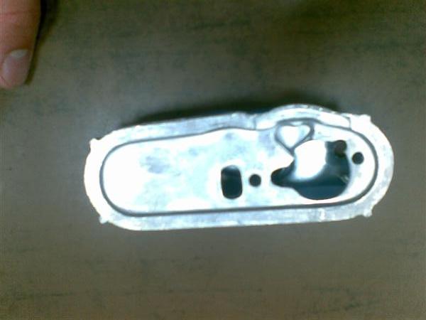

Gabriele82 Inviato Agosto 17, 2009 Autore Inviato Agosto 17, 2009 può andare questo? Air filter PIAGGIO PX200/Cosa 0 Cita
Uncato_Racing Inviato Agosto 17, 2009 Inviato Agosto 17, 2009 boh; su SIP non vedo la parte di sotto del filtro, che è quella che permette di capire se è quello giusto o meno Per la marmitta: http://www.vesparesources.com/officina-largeframe/12385-marmitta-che-sfiata.html Non so dove l'ho scritto, cmq lo ripeto; le Sito (quella in foto è un padellino Sito per 200) hanno il taglio sul collettore posto dietro, vicino alla saldatura della fascetta, è il posto peggiore perchè li la fascetta serra poco. Io ho risolto facendo quel taglio davanti, dietro il perno di serraggio, ho massimizzato la funzione della fascetta di serraggio, e la marmitta non si muove più, prima saliva e scendeva dal collettore. 0 Cita

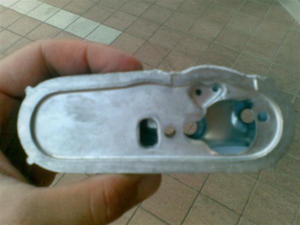

Gabriele82 Inviato Agosto 24, 2009 Autore Inviato Agosto 24, 2009 oggi ho troato il famoso filto nuovo...sti avoli!!!! 20 neuri per un pezzaccio fato in cina e pure male... forato e montato...per ora fori entrambi da 3mm, doattina faccio la prova andando a lavoro.vediamo come va... 0 Cita
Gabriele82 Inviato Agosto 25, 2009 Autore Inviato Agosto 25, 2009 stamattina prova generale. la vespa va meglio, agli alti è meno pigra, raggiunge più velocemente il numero massimo di giri, ed agevolmente arriva ai 90, anche 95, però oggi a pranzo, quando la temperatura era sensibilmente più alta, stamattina 90 scarsi, ma più fluidi. a metà gas permane qualche incertezza, ma meno. dite che provo ad aumentare il foro a 4mm? 0 Cita
Neropongo Inviato Agosto 25, 2009 Inviato Agosto 25, 2009 può andare questo? Air filter PIAGGIO PX200/Cosa Nella descrizione dicono che ci sono i due buchi fatti ma non specificano la dimensione. Il filtro originale della cosa comunque é quello in foto sotto, a destra. Quello a sinistra é l'originale del T5. 0 Cita
Gabriele82 Inviato Agosto 25, 2009 Autore Inviato Agosto 25, 2009 quello della cosa ha due fori enormi! io ho ripreso quello per il 125, cineseria pura, l'ho dovuto adattare per farlo :azz:entrare! 0 Cita
Marben Inviato Agosto 25, 2009 Inviato Agosto 25, 2009 Gabri, quello è un filtro per LML, non Piaggio. Ha la doppia maglia: blu fuori e bianca dentro. Filtra di più, è un tappo, di fatto. Facile che tu non abbia guadagnato granchè. 0 Cita
Gabriele82 Inviato Agosto 25, 2009 Autore Inviato Agosto 25, 2009 Gabri, quello è un filtro LML, non Piaggio. Ha la doppia maglia: blu fuori e bianca dentro. Filtra di più, è un tappo, di fatto. Facile che tu non abbia guadagnato granchè. Ciao Marco! ci avevo pensato...erun dubbio che mi attanagliava... comnque ho migliorato abastanza, la retina bianca interna posso anche toglielrla.... 0 Cita
Neropongo Inviato Agosto 25, 2009 Inviato Agosto 25, 2009 Filtro T5 e non torni piú indietro. Io ormai lo metterei dappertutto, tra un pó me ne cominceró ad usare uno anche per fare il té. 0 Cita
Gabriele82 Inviato Agosto 25, 2009 Autore Inviato Agosto 25, 2009 Filtro T5 e non torni piú indietro.Io ormai lo metterei dappertutto, tra un pó me ne cominceró ad usare uno anche per fare il té. ma il filtro t5 non è quello da adattare e da abbassare per renderlo idoneo al carburo 4, o sbaglio? io ho un20/20, ci va dentro alla scatola o devo scomodare i piani alti per farglielo andare? comunque proverò ad allagare il foro a 4mm, poi appena ho tempo smonto la cuffia di plastica e stringo il stringibile, come anche il collettre della marma, poi vedo come va... siamo sulla strada giusta..mi chiedo se quest'inverno dovrò cambiare configurazione! 0 Cita
