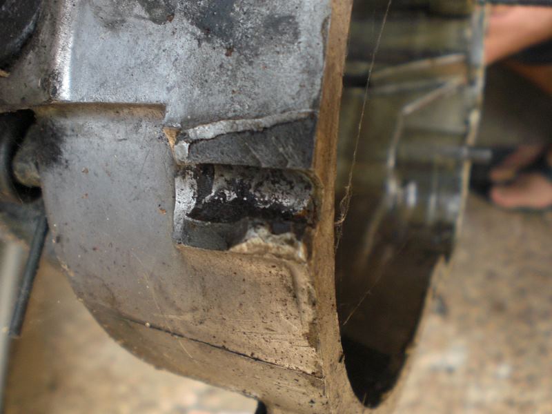

  8. Eccola la situazione carter che ne dite? un inserimento della vite è proprio andato, secondo voi si può riparare?
  9. Ottimo vai, per la perdita dell'olio ti sei scordato di cambiare l'oring interno ma niente di grave basta che togli il carterino, ma penso che sappi già come agire

  15. Ho la sede della vite che si trova sotto all'ammortizzatore che è saltata e non ho il pezzo mancante, in pratica si dovrebbe rifare un riporto di alluminio completo con il foro per l'ingresso della vite. Conoscete qualcuno che fà ste cose a roma e dintorni?

  17. non smetto de ridere...... il tosa erba è incluso hahahah, mancano gli schizzetti dell'acqua ragazzi eeee.
