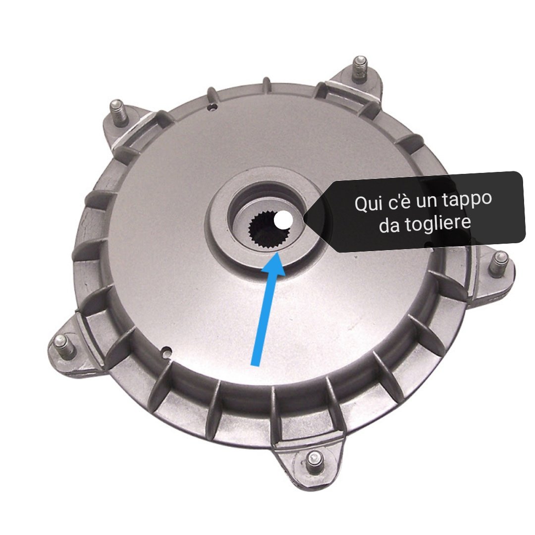

  12. Potrebbe essere sia il paraolio sia la guarnizione. Per controllare il livello dell'olio, devi togliere il tappo di carico, l'olio deve sfiorare il foro. Fa riferimento a questa discussioneb https://www.vesparesources.com/topic/17892-il-px-perde-olio/
  13. Non devi smontare il mozzo, ma rimuovere solo il tappo che copre il dado, per vedere se c'è olio dentro nel tappo. Se hai trovato olio dal lato del motore, potrebbe essere la guarnizione del piatto porta ganasce. Controlla il livello dell'olio nel cambio...
  14. Devi guardare il centro del mozzo, sul quale si monta la ruota (vedi foto)... Per lo spillo, devi smontare il carburatore, ma prima ti consiglio di aprire il coperchio del filtro e vedere da dove esce.
  15. Ciao. Potrebbe essere il paraolio del mozzo ruota posteriore: togli il tappo centrale e verifica se è pieno di olio. Per l'olio che esce dalla vaschetta del carburatore, potrebbe essersi bloccato lo spillo o esserci una perdita di miscela dal tubo di alimentazione della benzina.

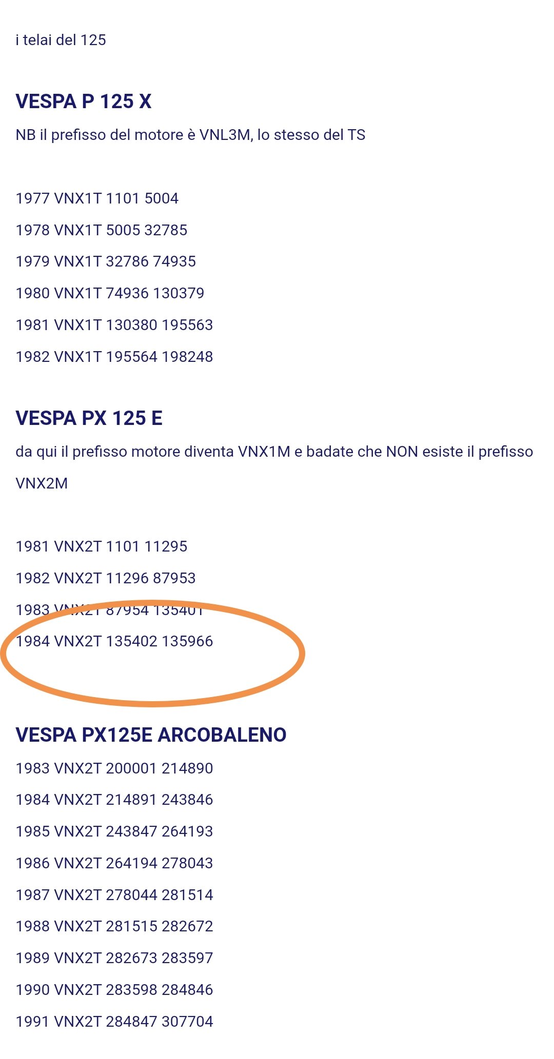

  23. Numero motore e numero telaio non sono necessariamente identici, anzi, non lo sono mai. Il numero che citi sopra (135966) è riferito al telaio , non al motore, e non dei modelli arcobaleno (vedi immagine) Il miscelatore, a quei tempi, era un opzional. Il fatto che sia iscritta ASI è comunque una garanzia che i dati matricolari siano corretti (da verificare ovviamente sul certificato di rilevanza storica..).
  24. Ed è una arcobaleno.
  25. In pratica la sigla del telaio indica produzione 1984 anche se è immatricolata nel 1985
