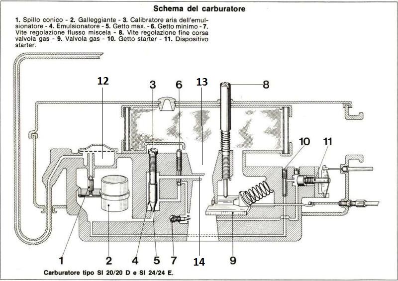

Si, ma ripeto, vale solo per il minimo. Non appena si accelera entra in funzione il getto del massimo, la vite posteriore non ha nessuna influenza sulla carburazione.

La vite posteriore serve solo a regolare la miscela al minimo...

Questo dovrebbe essere giusto, l'ho estratto dal manuale della pk125s Manuale Vespa PK 125 S (Italiano - 69 pagine) (1).pdf
