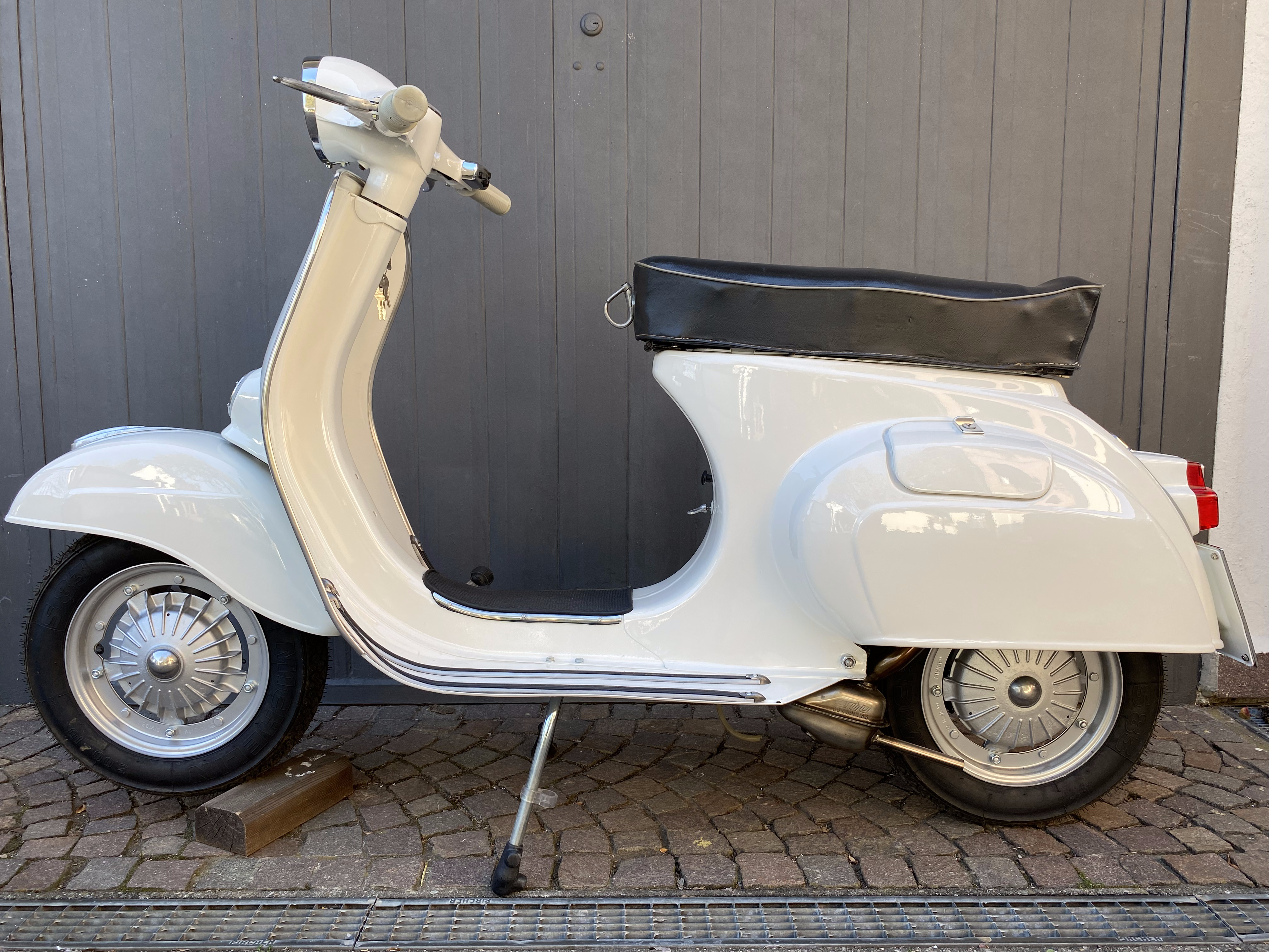

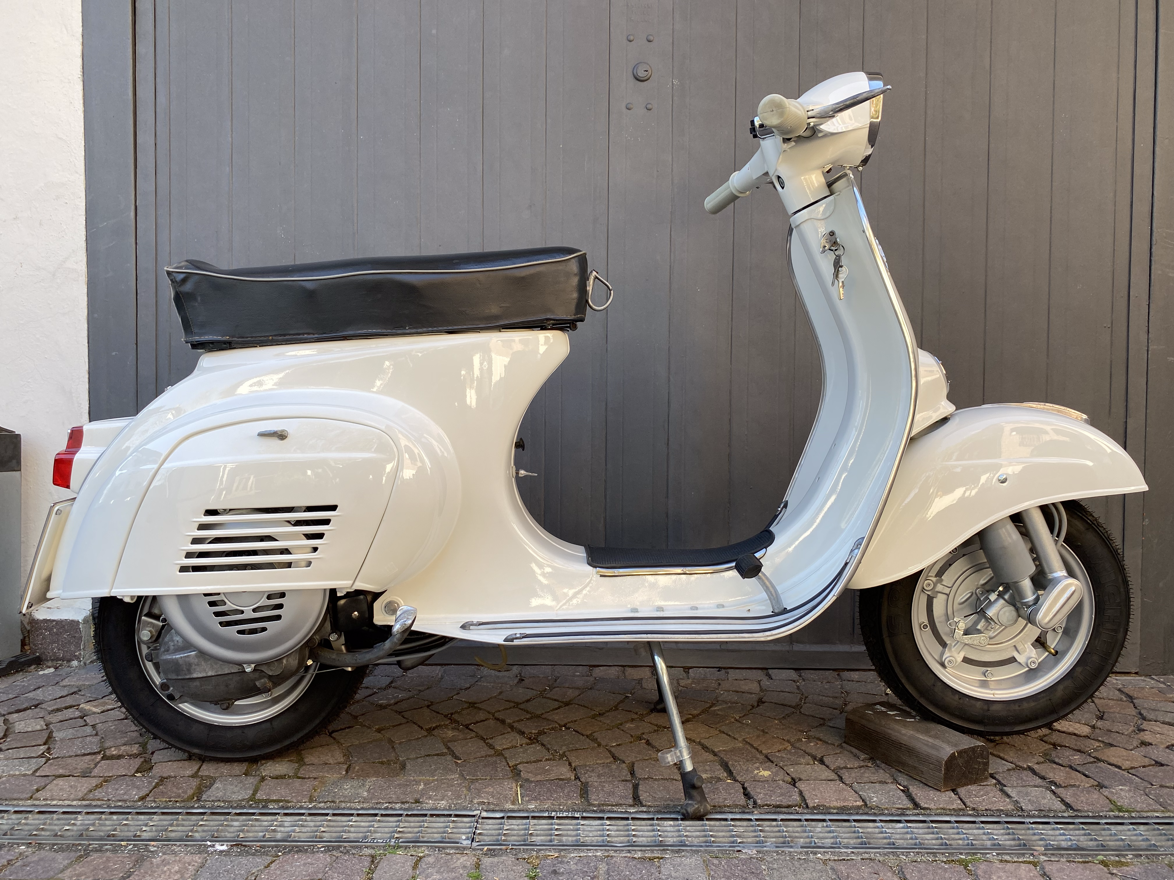

Ciao! Dopo qualche mese son ritornato a lavorare sulla Vespa per renderla conforme alle richieste avanzate dall'esaminatore FMI. Ecco una foto in cui potete osservare come abbia portato la sella a norma, rispetto a quanto richiesto, e come abbia aggiunto anche il gommino del blocchetto bloccasterzo (grazie per exstreme per il suggerimento!). Ho rifatto tutte le foto perché mi avevano contestato lo sfondo....non uniforme.... Ad ogni modo mi hanno già risposto, apprezzando tutte le modifiche fatte, e fin qui tutto bene. La persona con cui sto interloquendo si sta però impuntato sul numero di motore, sospettando una abrasione e una ripunzonatura. Vi riporto qui direttamente, virgolettate, le sue perplessità. Ovviamente vi riporto anche la foto che ho rifatto da più vicino, del numero di motore. "Per quanto concerne invece il numero di motore la situazione è più complicata, in quanto lo stile dei caratteri e soprattutto il loro posizionamento fa emergere purtroppo la presenza al di sotto di altri caratteri probabilmente abrasi, facilmente verificabili dalle due foto qui allegate; nello specifico dove è punzonata la prima stella si denota al di sopra della punta superiore un altra punta, il carattere zero 0 è totalmente disassato e mal impresso rispetto agli altri, l'ultima stella oltre ad essere storta è anch'essa maldestramente punzonata. Passando poi al prefisso "VMA2M" nonostante lo stile dei caratteri risulti "indicativamente" corretto, si notano anche qui vecchi caratteri punzonati e mal abrasi appena al di sopra di tutta la sequenza del prefisso e come ultima cosa il logo esagonale Piaggio ha profondità di punzonatura diversa rispetto al prefisso quando invece dovrebbe essere analoga." Il suo suggerimento è quello (drastico) di andare a cercare un carter motore con la punzonatura "corretta". Ovviamente questa sua analisi mi trova toootalmente in disaccordo, per diversi motivi. 1. conosco la storia della Vespa: unico proprietario, sempre tenuta intera e mai smontata (il motore aveva i suoi km originali e non era mai stata fatta alcuna revisione/apertura per cambio parti) 2. la punzonatura è molto coerente con numero di telaio: VMA2T 02677* e VMA2M 02679*. 3. quello che lui interpreta come maldestre punzonature o doppi segni, a me sembrano semplici "rimbalzi" del punzone comuni nelle punzonature dei carter. Oltretutto ciò che lui indica come "vecchi caratteri punzonati e mal abrasi al di sopra di tutta la sequenza del prefisso" sono chiaramente "smagliature" dell'alluminio (molto ben visibili se si fa zoom sulla foto) come se ne vedono in mille altre parti della fusione dei carter. C'è solo un segno che sembra richiamare l'ultima "M" ma anche qui, a me pare un rimbalzo di punzonatura. Questa è la mia analisi, voi che ne dite?? Pensare che il numero di telaio era il particolare che mi sembrava il più inattaccabile di questa mia richiesta di iscrizione! -

Ciao! grazie mille per i vostri commenti e risposte! Giusto, lo ho già in casa, provvedo a inserirlo e farlo comparire nelle foto che mi hanno richiesto di rifare.... Staffa interna è corretta. Risulta sollevato perché io sono solito inserire una guarnizione adesiva in gommapiuma interna alla parte mobile dello sportellino in modo che annulli le fastidiose vibrazioni. L'ho fatto su tutte le mie Vespa. Non hanno obiettato nulla a riguardo in FMI...per fortuna passa inosservato. Caspita che occhio! Vero è una riproduzione Zadi...se ne troverò uno originale a buon prezzo provvederò a sostituirlo... Quindi a vostro modo di vedere se dovessi sostituire la sella attuale con una tipo originale senza la scritta piaggio e senza gancio portaborse dovrei essere a posto? Grazie mille per il vostro parere! -

Grazie mille Pier per la pronta risposta! Si vedo anche io difficile trovare prova fotografica... A dire il vero volevo comunque acquistare una nuova sella, tenendo quella sua originale restaurata più a scopo collezionistico... Altro dettaglio della sella: il gancio porta borse a vostro modo di vedere è d'obbligo per la certificazione storica? Vedo che le selle venduta oggi, non lo hanno... -
