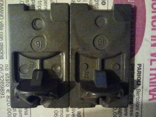

Giusto per alimentare questo thread, anche se dubito si venga a capo della questione pance o sacche che dir si voglia, ma la speranza... Queste sono due ghiglliottine 16 spaco, e come si può vedere gli stampi sono leggermente diversi, e le pance non sembrano (almeno a me) precise come le unghiate della parte inferiore, forse è un indizio che non siano studiate per influire sulla carburazione

Sospettavo... è simile alla 16 che ho tolto quando ho scatalizzato, e guarda caso è simile alla 11 che ha tolto geny, quindi sono tutte spaco e non corrispondono come numerazioni alle dell'orto. Il problema è che, a quanto pare, qualche ricambista ignora questa mancanza di corrispondenza, e vende le 01 spaco come fossero le 6823.1 dell'orto, mettiamoci pure che su alcune tabelle che girano in rete la 6823.1 è indicata come 6823.01 e la confusione si alimenta ancora di più @geny la tua 11 è una 11 e basta e non una 6823.11, 6823 è una codifica dell'orto che non ha corrispondenza con spaco... giusto per limitare la confusione

Per quanto ho capito io, la 6823.01 praticamente non esiste, esiste la 6823.1 dell'orto con il logo INC lato innesto tirante, oppure la 01 spaco senza logo lato innesto tirante, che è quella ricevuta da vespanunzio (se puoi confermare il fatto che non ci sia logo INC), probabilmente vengono, da alcuni ricambisti considerate equivalenti e non so se e quanto le due "pance" presenti sulla parte superiore della spaco (o da me presunta tale) influiscano sulla carburazione. Rimane inoltre da capire perchè le 6823.1 dell'orto riportino lato innesto tirante a volte il 4 a volte il 5 pur essendo apparentemente identiche
