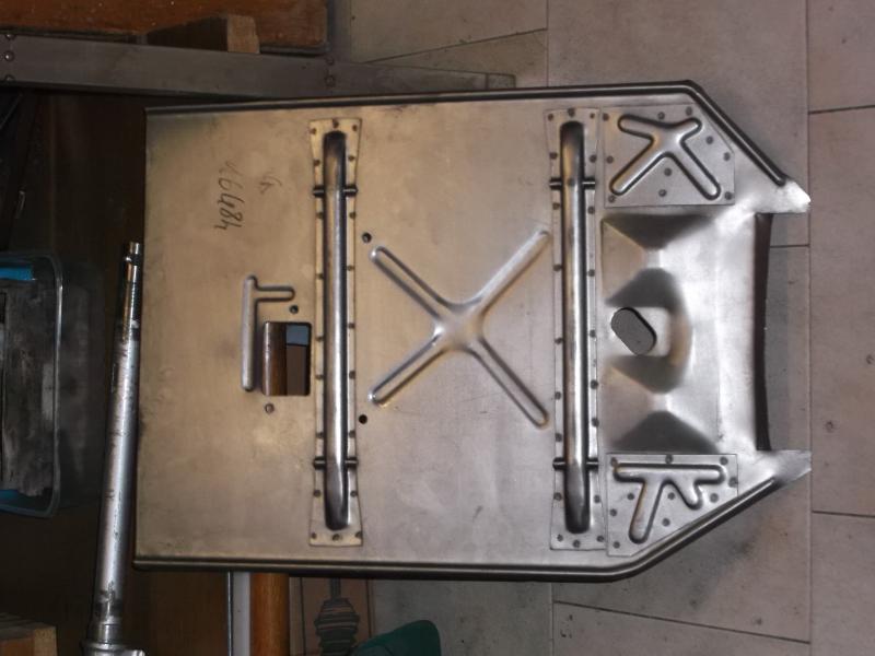

  14. Ciao a tutti rieccomi. I lavori continuano, un pò a rilento ma continuano... Mi è arrivata la pedana nuova, l'ho messa a confronto con una originale e... mi sembra un pò troppo "quadrata", specie dove c'è il rinforzo ad x è molto spigolosa e inoltre è più larga. Ora le fanno così e si adattano o è sbagliata?[ATTACH=CONFIG]140347[/ATTACH][ATTACH=CONFIG]140348[/ATTACH][ATTACH=CONFIG]140349[/ATTACH][ATTACH=CONFIG]140350[/ATTACH] Mi sembra che siano solo dei dettagli e non è gran problema, però non vorrei montarla e poi scoprire che sia proprio sbagliata. Attendo vostre risposte...
