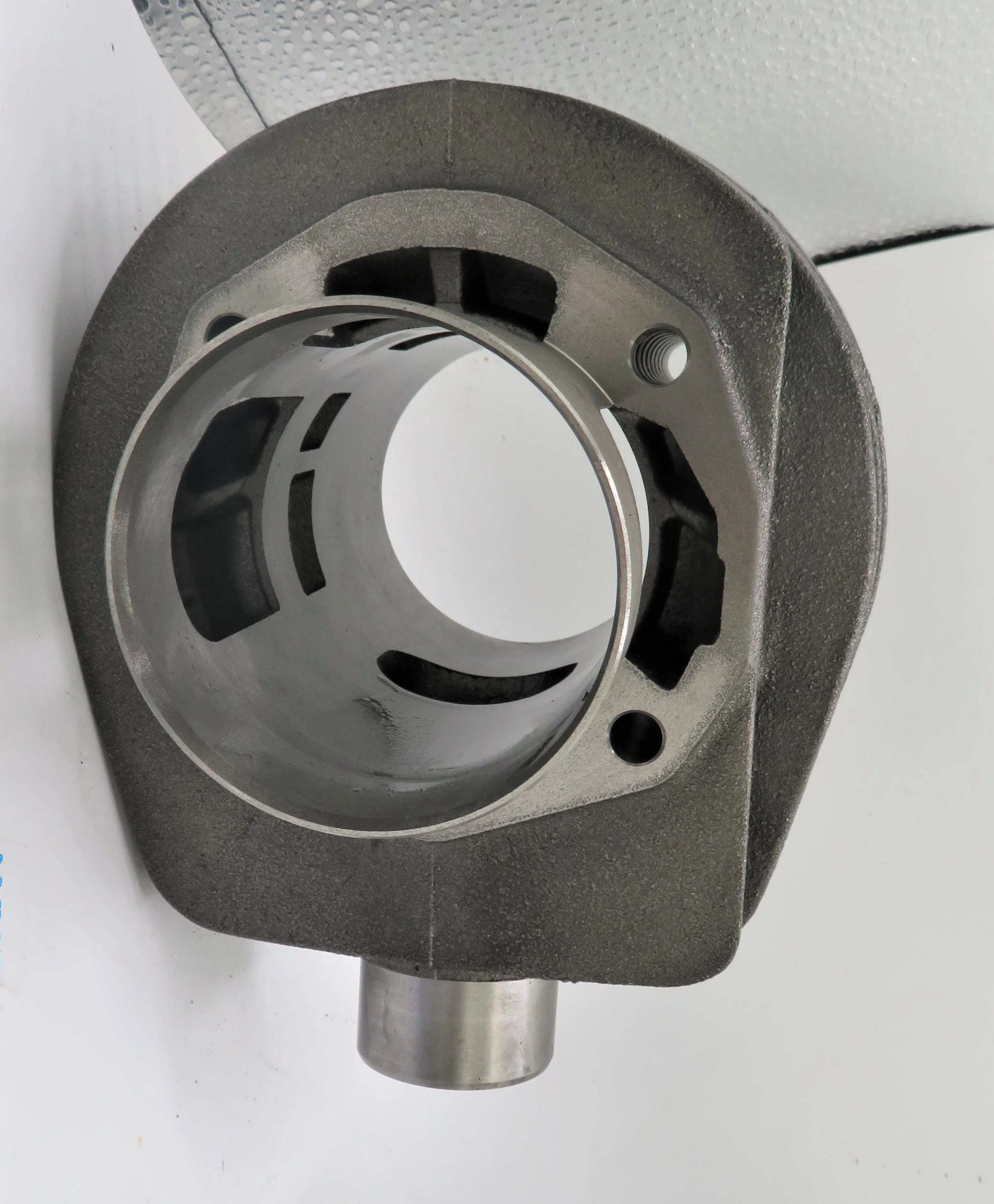

Diaz68 Inviato Marzo 24, 2024 Inviato Marzo 24, 2024 Ciao a tutti, avevo postato questa mia richiesta in un altro post, ma non mi ha risposto nessuno, come dicevo devo aprire il motore del mio PX150 perché devo sostituire l'albero, e qui il mio dubbio, anticipato o standard ? La mia configurazione è la seguente Malossi 177 ghisa frizione rinforzata, megadella e si 20/20, non vorrei lavorare i carter se non giusto una ritoccatina. Attendo vostre impressioni Grazie mille Ciao 0 Cita
t5rosso Inviato Marzo 24, 2024 Inviato Marzo 24, 2024 montare un albero anticipato sicuramente qualcosa aiuta,resta il fatto che senza raccordatura dei carter le prestazioni sono castrate,e il lavaggio del cilindro sicuramente non e' ottimale.non occorre sventrare i crte basta una cosa soft ma ben fatta e il tutto sicuramente ne trarra' giovamento.t5rosso 1 Cita
Diaz68 Inviato Marzo 24, 2024 Autore Inviato Marzo 24, 2024 Ciao, a livello carter volevo toccarli il meno possibile, giusto ottimizzare i flussi, squadrare la valvola, raccordare scatola carburatore, e giusto una toccatina ai travasi ma solo in lunghezza. Riguardo all'albero, ne vedo di vari marchi, dal web vedo che i più gettonati sono jasil, pinasco e mazzucchelli, solo che non riesco a capire quanto siano posticipati, io ne vorrei uno non esasperato. Grazie mille Ciao 0 Cita
t5rosso Inviato Marzo 24, 2024 Inviato Marzo 24, 2024 difficilmente i vari produttori danno le fasi dei loro alberi. difficile dire quale sia il migliore con jasil ho avuto un paio di problemi con il diametro della spalla che funge da valvola,ho usato mazzucchelli e sinceramente mi sono trovato bene,con pinasco non ho esperienza, anche bgm fa un buon prodotto. queste sono le mie esperienze magari aspetta e vedi se qualche altro utente posta le sue di esperienze.t5rosso 0 Cita
Diaz68 Inviato Marzo 24, 2024 Autore Inviato Marzo 24, 2024 Perfetto grazie mille Resto in attesa Ciao 0 Cita
paletti Inviato Marzo 27, 2024 Inviato Marzo 27, 2024 ciao, se hai un cilindro in gisa,raccordare i carter è solo un beneficio,perché ci sarà una maggiore portata di carburante.Il flusso di carburante aspirato,oltre che alimentare la fiamma dello scoppio.in qualche modo raffredda. Per cui raccorda e prendi un albero anticipato in C 57. 0 Cita
Diaz68 Inviato Marzo 27, 2024 Autore Inviato Marzo 27, 2024 Ciao, lo sapevo dall'inizio che per sfruttare al meglio il 177 il carter andrebbero lavorati, ma io i carter vorrei toccarli il meno possibile così da poter se necessario tornare in configurazione originale senza dove far riportare materiale, sicuramente non sfrutterò al 100% il cilindro ma per me non è un problema. Riguardo all'albero sto cercando un Tameni che vedo descritto come tra i migliori, nel caso non lo trovassi andrò con un Mazzucchelli. Mi viene un dubbio, ma il mio SI 20-20 sarà ancora sufficiente? O meglio un 22 o addirittura un 24 ? Grazie mille Ciao 0 Cita
t5rosso Inviato Marzo 27, 2024 Inviato Marzo 27, 2024 con carter non lavorati e piu'che sufficiente il 20. il 24 richiede passaggi piu' ampi e scarichi adeguati .t5rosso 0 Cita
paletti Inviato Marzo 27, 2024 Inviato Marzo 27, 2024 riportare il materiale per un malossi 177 in ghisa???? Mi sembra che sei fuori strada,nel senso che non ha i travasi di un Falc o BFA 0 Cita
paletti Inviato Marzo 27, 2024 Inviato Marzo 27, 2024 un bel SI 24.poi cerchi la discussione di Echospro sulle lavorazioni che devresti fare ,per ottimiuzzare i passaggi interni, montare getti verificando sempre la reale misura,rubinetto SIp fast flow 2.0 con tutbo lungo 530/550 mm. E poi non ti ferma più nessuno 0 Cita
Diaz68 Inviato Marzo 27, 2024 Autore Inviato Marzo 27, 2024 Ciao, per il riporto non ci siamo capiti intendo che non voglio lavorare troppo i travasi perché se in futuro volessi tornare all'originale dovrei stringere i travasi riportando materiale. Riguardo al carburatore, il 22 non lo ha montato nessuno? Io stavo pensando a questa misura perché vorrei mantenere il carattere tipico della vespa quindi con una buona coppia in basso e normalmente a pari cilindrata più miscela si immette più hai potenza ma la coppia si sposta in alto, mentre con un 22 sarebbe una via di mezzo. 0 Cita
paletti Inviato Marzo 27, 2024 Inviato Marzo 27, 2024 ciao "Ciao, per il riporto non ci siamo capiti intendo che non voglio lavorare troppo i travasi perché se in futuro volessi tornare all'originale dovrei stringere i travasi riportando materiale." originale,non ci torni più "a perché vorrei mantenere il carattere tipico della vespa quindi con una buona coppia in basso e normalmente a pari cilindrata più miscela si immette più hai potenza ma la coppia si sposta in alto, mentre con un 22 sarebbe una via di mezzo." Stiamo parlando di ,mezzi con motori strani,ma se raccordi i carter, raccordi la scatola,monti una padella tipo polini original,vedrai che le tue idee cambiano. Pensa che avevo un 228 mhr a valvola con il SI26 che faceva 3 kmh in meno di un mio 221 mhr lamellare,con il PWK 35(148 vs 151 ndr). Ora ho un 252 quattrini a valvola,con il SI26,modificato nei passaggi interni,con la pompa benzina,primaria 24/62 Z35.In 4à a 35 kmh apro e chi lo ferma più.Con me sopra, 120 kg come mamma mi ha fatto 0 Cita
Diaz68 Inviato Marzo 27, 2024 Autore Inviato Marzo 27, 2024 Ok, ma la tua vespa è un missile, io la utilizzo per fare delle passeggiate e rispetto al 150 originale mi serve quel quid in più per eventuali sorpassi e soprattutto voglio viaggiare a 70/80 km/h non impiccato, per quello non sto cercando super prestazioni, anche perché dopo bisogna fermarsi. 0 Cita
paletti Inviato Marzo 27, 2024 Inviato Marzo 27, 2024 l'appetito vien mangiando. La mia con la 24/62 Z35,a 6000' in 4à sono a quasi 115 kmh. Non è che se uno ha la Vespa che sul lungo in 4à prende poco meno di 8000',va sempre in giro a manetta. Se vai in giro come hai detto tu, a 85 km sei a circa 5000',io faccio la stessa cosa ,vado in giro a 5000'.La differenza è che a quei giri, vado più veloce di 10 kmh. 0 Cita
Diaz68 Inviato Marzo 28, 2024 Autore Inviato Marzo 28, 2024 Ciao Ovvio che non andrei sempre a manetta ormai ho una certa età , ma da vespista e motociclista so anche che ogni tanto un po di prurito al polso destro viene e sinceramente a certe velocità con la vespa non mi fido molto, quindi se non ci arriva risolvo il problema alla base. Tornando all'albero posticipato, di papabili in rete trovo un Tameni mec-eur e il classico Mazzucchelli , voi quale mi consigliate. Grazie mille Ciao 0 Cita

Diaz68 Inviato Aprile 2, 2024 Autore Inviato Aprile 2, 2024 Ciao, ho ordinato quasi tutti i pezzi per la revisione, per l'albero ho preso un Tameni posticipato, tutti i cuscinetti e paraolio, già che c'ero ho preso parastrappi nuovi e crociera, visto che apro faccio un po tutto, sono ancora in dubbio per ul carburatore, ma il 22 non lo ha mai montato nessuno, mi piacerebbe avere un'impressione da chi lo ha provato. Grazie mille e ciao a tutti 0 Cita
Echospro Inviato Aprile 2, 2024 Inviato Aprile 2, 2024 Ma alla fine che GT hai preso? Puoi fare un elenco di tutto quello che hai deciso di montare? GT, Rapporti, Frizione, Scarico, etc etc Ciao Gg 0 Cita
Diaz68 Inviato Aprile 3, 2024 Autore Inviato Aprile 3, 2024 Ciao, il GT è già montato da un migliaio di km,ho il Malossi 177 ghisa, frizione 6 molle drt rinforzata, rapporti 23/68 e marmitta megadella v1.4, il resto è originale. Ciao 0 Cita
Diaz68 Inviato Aprile 10, 2024 Autore Inviato Aprile 10, 2024 Ragazzi ciao, come detto sto aprendo il blocco per revisione totale, ho già acquistato il tutto tranne l'albero, cioè avevo ordinato un Tameni ma purtroppo sembrerebbe esaurito, stavo guardando per un alternativa, ho visto il BGM pro touring, dalle immagini sembrerebbero ben fatti e non esasperati come ritardo come i Mazzucchelli. Qualcuno di voi ha avuto occasione di provarlo? E sa dirmi cme va? Grazie mille Ciao 0 Cita
paletti Inviato Aprile 10, 2024 Inviato Aprile 10, 2024 38 minuti fa, Diaz68 dice: Ragazzi ciao, come detto sto aprendo il blocco per revisione totale, ho già acquistato il tutto tranne l'albero, cioè avevo ordinato un Tameni ma purtroppo sembrerebbe esaurito, stavo guardando per un alternativa, ho visto il BGM pro touring, dalle immagini sembrerebbero ben fatti e non esasperati come ritardo come i Mazzucchelli. Qualcuno di voi ha avuto occasione di provarlo? E sa dirmi cme va? Grazie mille Ciao ciao,lalbero onesto, fa il suo dovere. Lo montai in C60 nel 2021 sull'ultimo Pinasco 225,fa il suo dovere.Sullo stesso motore avevo provato il Polini, ma il BGM,su quel motore era decisamente superiore 0 Cita
