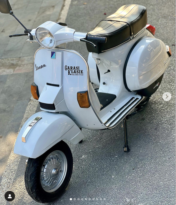

Kaliningrad Posted 5 November 2023 - 08:14 Share Posted 5 November 2023 - 08:14 (edited) Questa foto ritrae un PX indonesiano del 1986. Alcune modifiche sono sicuramente recenti, come lo stemma Piaggio e la scritta Vespa in corsivo. Altre difformità rispetto alle versioni nostrane invece dovrebbero essere d'epoca, come la forma delle frecce posteriori (e, forse, di quelle anteriori). Ma la cosa che m'incuriosisce di più è la posizione dell'arricchitore, che è quella dei veicoli con miscelatore ma senza miscelatore. Secondo voi @Marben c'è un motivo tecnico per cui fu scelta questa soluzione al posto della nostra che era con l'arricchitore sopra il rubinetto della benzina? O si tratta forse d'un veicolo con miscelatore a cui questo è stato tolto in un momento successivo? Edited 5 November 2023 - 08:19 by Kaliningrad 0 Quote Link to comment Share on other sites More sharing options...
Pier2162 Posted 5 November 2023 - 08:45 Share Posted 5 November 2023 - 08:45 (edited) Ciao. Mah...difficile dirlo, considerando che si tratta di mezzi prodotti in Asia. Posso ipotizzare che si tratti di un telaio Arcobaleno cui sia stata tolta una fase della lavorazione, ovvero non eseguito il foro del miscelatore lasciando invariato il resto. Riguardo il logo e le scritte, faccio notare quelle su cofano e scudo sono quelle delle ultime Px più recenti. Strana anche la staffa dello specchietto. In Asia non sono nuovi a questo genere di mix, anzi mi meraviglio che abbiano mantenuto il faro tondo, di solito gradiscono di più il faro trapezoidale. Il fanale posteriore è quello della px non arcobaleno. La cresta è della Millennium. La sella con scritta Piaggio ricamata ed apertura a levetta è sicuramente aftermarket. Sul loro profilo Instagram c'è anche un video ed altre foto della vespa, si vede il tappetino che assomiglia a quello della pk, il bauletto non è della arcobaleno ma della px normale. Probabilmente sono personalizzazioni fatte dal proprietario, o meglio dall'officina di customizzazioni che si legge nell'adesivo sullo scudo. Edited 5 November 2023 - 09:26 by Pier2162 0 Quote Link to comment Share on other sites More sharing options...
Vespa979 Posted 5 November 2023 - 14:32 Share Posted 5 November 2023 - 14:32 (edited) La vespa di partenza con ogni probabilità è questa : https://www.bukalapak.com/p/motor-471/aksesoris-motor/aksesoris-motor-lainnya/31u5xf7-jual-vespa-px-exclusive-2-p150xe-aom-th-1986-original-paint-cat-ori-full-orisinil-sport-mk1-banci-spartan-excel-super-sprint-pts-special Edited 5 November 2023 - 14:32 by Vespa979 1 Quote Link to comment Share on other sites More sharing options...
Utenti Registrati Marben Posted 13 November 2023 - 20:37 STAFF Utenti Registrati Share Posted 13 November 2023 - 20:37 Confermo quanto detto da Valerio (che piacere ri-leggerti!). Danmotor, modelli Exclusive e Spartan, hanno montato per anni quegli indicatori di direzione. La posizione del comando dell'arricchitore è in effetti quella di serie, e la ragione potrebbe risiedere nel fatto che molte Danmotor avevano il miscelatore ma non avevano il classico spioncino; infatti molte hanno una spia "riserva olio" nel quadro strumenti. Quindi il serbatoio sarebbe effettivamente presente, almeno in molte di esse, rendendo perciò opportuno lo spostamento del manettino. Ragionevole, poi, mantenere lo stesso lamierato anche per i veicoli privi di miscelatore. Per la verità ho visto anche molte Danmotor con lo spioncino di plastica, ma potrebbero risalire a diversi periodi di produzione. Essendo un "punto debole", specie considerando l'utilizzo gravoso cui le Vespa asiatiche sono sottoposte, può essere che ad un certo punto si sia preferito eliminare lo spioncino adottando di conseguenza la spia luminosa. 2 Quote Link to comment Share on other sites More sharing options...
