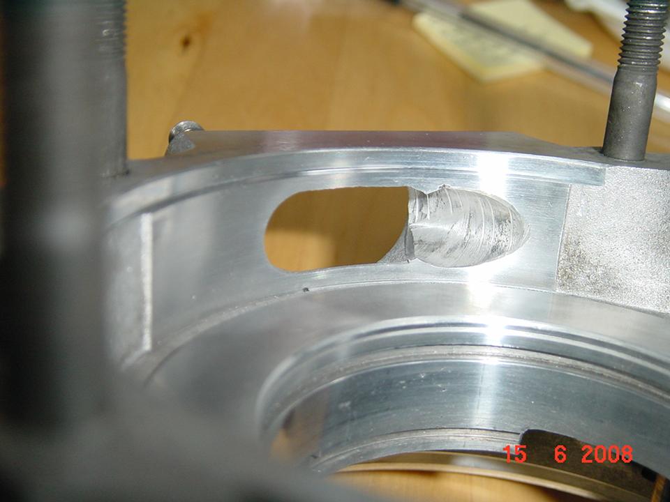

ricmusic Inviato Giugno 19, 2008 Autore Inviato Giugno 19, 2008 Il lavoro stagna...sono rientrato oggi e non ho ancora chiamato....ufff In compenso sto pulendo tutti i pezzi del motore e mi sono imbattuto in un particolare che non mi pare proprio originale. Ora io non mi intendo di tuning ma qualcuno sa dirmi cosa è successo al mio carter ? & Grazie Riccardo 0 Cita
matteox87 Inviato Giugno 19, 2008 Inviato Giugno 19, 2008 azzarola,o e' una lavorazione o bnohhhhh 0 Cita
Neropongo Inviato Giugno 25, 2008 Inviato Giugno 25, 2008 ...In compenso sto pulendo tutti i pezzi del motore e mi sono imbattuto in un particolare che non mi pare proprio originale. Ora io non mi intendo di tuning ma qualcuno sa dirmi cosa è successo al mio carter ? Come gia' ti avevo accennato quello e' un particolare originale di un carter 200. Serve ad adattare la valvola alla portata del 24 e a dare una fase di aspirazione maggiore che nei 125/150. 0 Cita

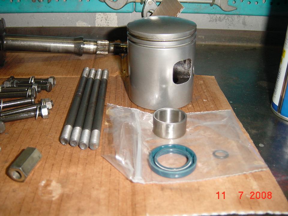

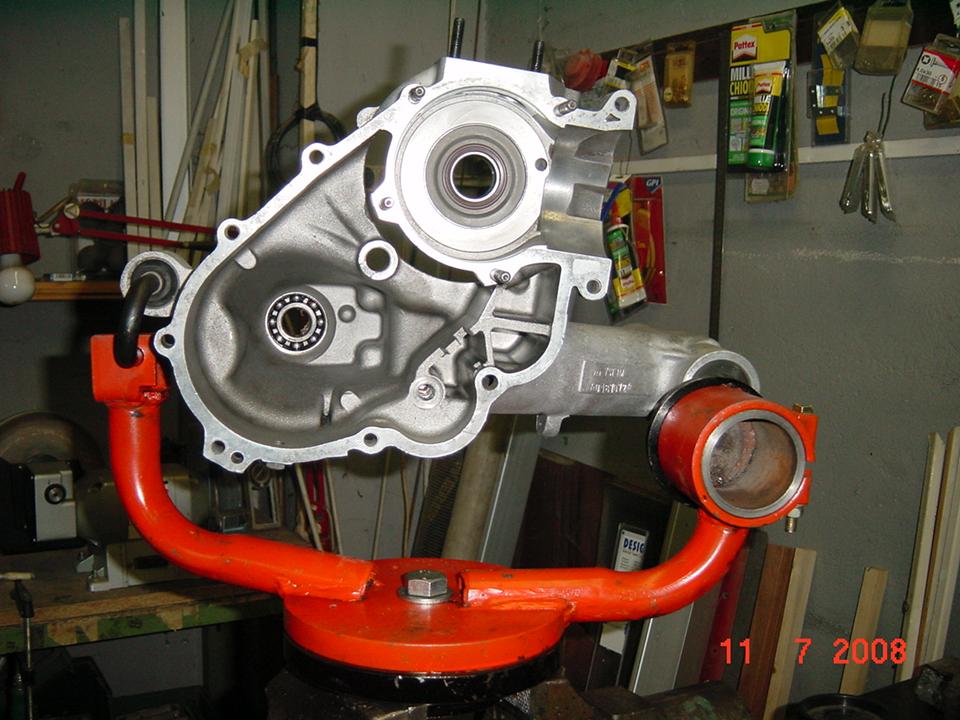

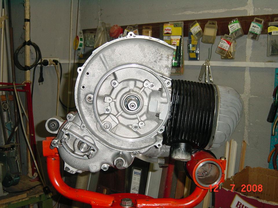

ricmusic Inviato July 12, 2008 Autore Inviato July 12, 2008 ...visto che qui qualcuno mi accusa di pigrizia ecco un piccolo aggiornamento... Il telaio è aripronto per il carrozziere....non c'è niente da fare....diventerà ROSSOOOOOOOOOOOOOOOOOOOOOOOO !!!! Speriamo presto.... Oltre alla preparazione del telaio sono a buon punto con il motore...ecco un po di considerazioni : Foto paraolio : ci sono state diverse discussioni a proposito di questo tipo di paraoli. Quando il mio ricambista me l'ha dato io gli ho cortesemente chiesto di darmene un'altro perchè questi non sono affidabili....lui mi ha risposto che non sono affidabili quelli che li montano....la spiegazione che mi ha dato ha senso. Qhel paraolio va montato leggermente "staccato" da cuscinetto altrimenti si surriscalda e si rompe causando i danni che abbiamo visto. In effetti durante il montaggio bisogna verificare che il cuscinetto giri liberamente, praticamente senza strisciamento. Così lui dice che funziona...adesso vedremo.... Foto Pistone: bello nè ? è il suo originale....sabbiato...anzi pallinato a bassa pressione, è venuto un bijoux....per le frustate aspettiamo di vedere se funge....tks Foto pompa miscelatore : è la prima volta che la monto.... Foto A Buon Punto : per dire due cose...la prima è che il supporto motore che si vede in foto comprato da SIP fà veramente caxxare...e anche un po girare le palle. In pratica non si puo fare forza che il motore esce dai supporti...in più il cilindro non si può mettere e togliere perchè l'attacco della marmitta interferisce con il supporto...non compratelo. Il secondo punto è il prigioniero che alloggia il dado per la fissare la cuffia...questo prigioniero se troppo avvitato sbatte contro la pompa del miscelatore bloccando il motore, se lasciato lento si fa una fatica bestia a stringerlo....ho sbagliato qualcosa ? A voi le foto. Riccardo 0 Cita
Marben Inviato July 12, 2008 Inviato July 12, 2008 Foto Pistone: bello nè ? è il suo originale....sabbiato...anzi pallinato a bassa pressione, è venuto un bijoux....per le frustate aspettiamo di vedere se funge....tks AAAAAAAAAAARGH Per me con quel pistone puoi farci giusto un bel fermarcarte, ormai. Il mantello del pistone è sottoposto a trattamenti superficiali atti a garantire la resistenza del materiale in condizioni termiche gravose.. Ovviamente ora la parte trattata e rettificata ora è scalfita dall'azione della sabbiatura.. Io non mi fiderei a mettere quel pistone, non so nemmeno se conserva la patina d'olio necessaria perchè il motore funzioni senza grippaggi... Foto A Buon Punto : per dire due cose...la prima è che il supporto motore che si vede in foto comprato da SIP fà veramente caxxare...e anche un po girare le palle. In pratica non si puo fare forza che il motore esce dai supporti...in più il cilindro non si può mettere e togliere perchè l'attacco della marmitta interferisce con il supporto...non compratelo. Strano, a vederlo così sembra identico al mio supporto originale Piaggio. Ci sta che questo tipo di supporto non sia pensato per i blocchi 200. In ogni caso tieni presente che l'attacco del collettore di scarico è inserito a vite nel cilindro, e quindi puoi montarlo una volta installato il blocco sulla Vespa. Il secondo punto è il prigioniero che alloggia il dado per la fissare la cuffia...questo prigioniero se troppo avvitato sbatte contro la pompa del miscelatore bloccando il motore, se lasciato lento si fa una fatica bestia a stringerlo....ho sbagliato qualcosa ? L'unica cosa che posso dirti è di non avvitare tutto il prigioniero e basta... Nei motori con miscelatore c'è l'ulteriore problema dell'alberino del mix, ma per tutti vale la norma di lasciarli lenti: i carter infatti non hanno quei fori ciechi. 0 Cita
ricmusic Inviato July 12, 2008 Autore Inviato July 12, 2008 Grazie Marco. Ma guarda che sul pistone sono rimaste perfino le scritte e la freccia dello scarico...superficialmente dubito che sia stato toccato gran che.....comunque esperimento da vedere....sinceramente sono poco preoccupato di un grippaggio su questo motore.....tutto sommato dopo 45K km...magari st'inverno gli diamo una rinfrescatina... A proposito del supporto dicevo che non passa proprio il collettore sul cilindro....quindi non è possibile montare e smontare il cilindro con i carter sul supporto.....mi pare una str....ata....e va be....alla prossima occasione ti faccio vedere. Riccardo 0 Cita

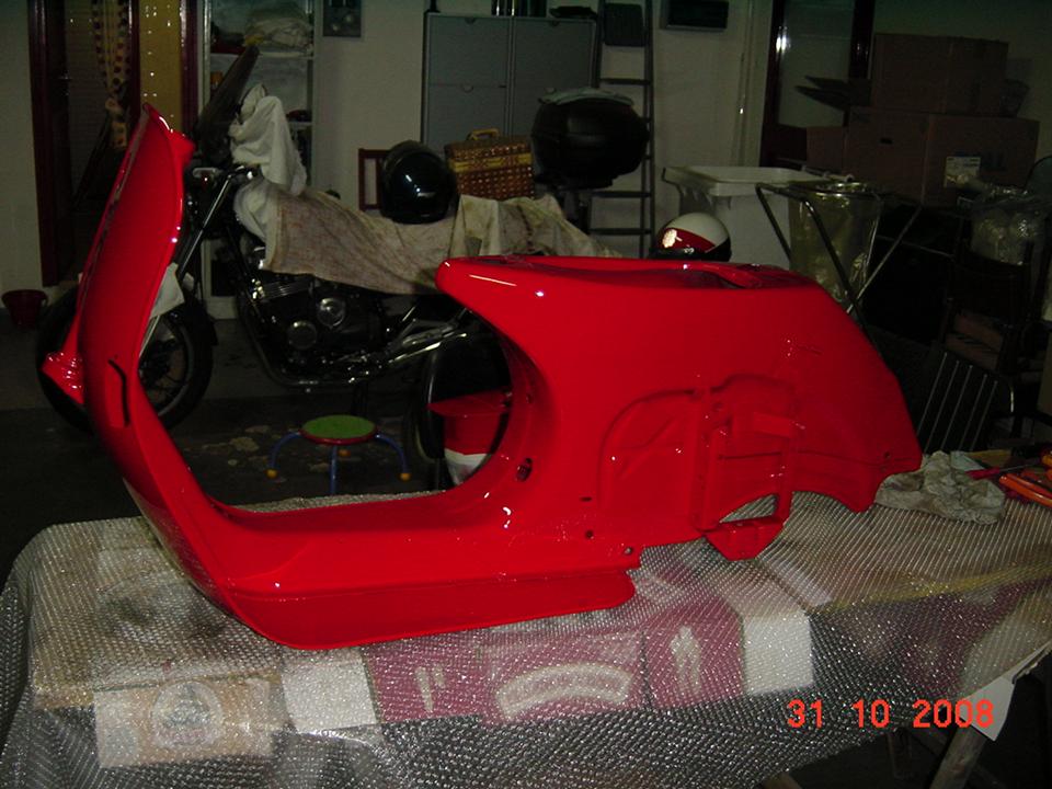

ricmusic Inviato Ottobre 31, 2008 Autore Inviato Ottobre 31, 2008 Allora riprendo dopo tanto penare anche questo post. Una premessa per riallacciarmi al discorso del colore iniziato sopra. L'anno di costruzione è il 1982 il colore rosso disponibile per quell'anno è il PIA899 Insomma anzichè descriverlo guardate voi....purtroppo tra flash e poca luce non rende bene....domani riprovo... Riccardo 0 Cita
