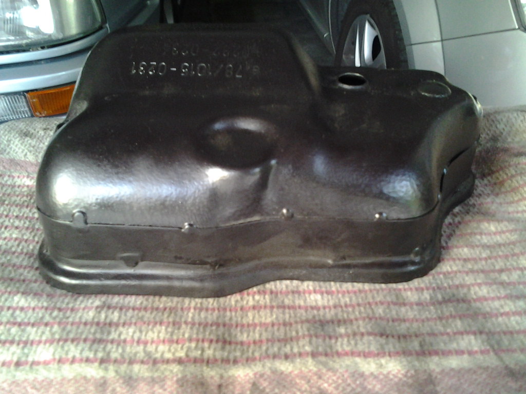

Echospro Inviato Gennaio 16, 2021 Inviato Gennaio 16, 2021 Si si posta le foto!!! Il coperchio Pinasco è tanto bello quanto delicato, e comunque non serve molto per il filtro T5, dove l'altezza sopra il venturi è determinata dal filtro stesso. Il risavel sarebbe un'ottima alternativa ma come dici tu sembra essere scomparso dal mercato. Con un po' di manualità potresti alzare di 9 mm il tuo coperchio con un giro di reggia metallica come hai scritto. Io ho fatto così prima di impazzire con conetti e coperchio Pinasco. Riazo con reggia Sigillata con stagno Sistemata a verniciata Per la retina dipende dall'apertura della maglia; Uno o due giri dovrebbero essere sufficienti per fare attaccare le gocce di benzina alla retina metallica, in modo che filtrino la polvere che riesce ad arrivare in scatola. Ciao Gg 0 Cita
