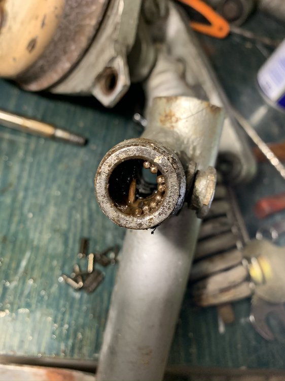

Matteooo Posted April 30, 2020 Posted April 30, 2020 Ciao a tutti, causa corona virus ho cominciato il restauro della nonna del nonno farò basso del 51. E il mio primo di missa parecchi post spero di aver scritto nel posto giusto. Il mio primo problema è nei rulli della forcella, erano una cassa rulli distrutta o sono un po’ di rulli tenuti lì con il grasso? Ho smontato tutto è appena possibile porterò a sabbiare devo sabbiare tutto? spero che qualcuno possa aiutarmi grazie in anticipo. 0 Quote
MarcoV14 Posted April 30, 2020 Posted April 30, 2020 Ciao e benvenuto nel forum. Si, i rulli sono montati "liberi" come li hai trovati e non vi è una vera e propria gabbia. Per chiarezza ti allego la Tavola VI del catalogo parti di ricambio; quest'ultimo lo puoi scaricare nell'area download del sito ed è una documentazione di sicuro aiuto nei restauri Tavola VI.pdf 0 Quote

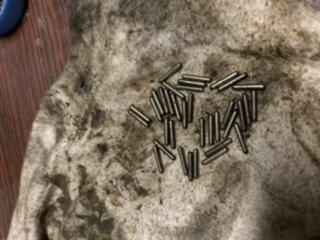

MarcoV14 Posted May 2, 2020 Posted May 2, 2020 Il 30/04/2020 at 23:14, Matteooo dice: vedo di capire quanti dovrebbero essere spero ci siano tutti I rulli sono in totale 36, ciascun alloggiamento ne contiene 18. Quoto i consigli che ti ha dato senatore, è un valido aiuto l'andare a leggere il percorso di restauro di chi l'ha già affrontato. Ciao 0 Quote
Matteooo Posted May 4, 2020 Author Posted May 4, 2020 Grazie a tutti, ho controllato ne ho 35 me ne manca solo uno Kaxxo, chiederò in giro come recuperarlo. questa sera porto tutto a sabbiare poi posterò qualche foto. grazie 0 Quote
volumexit Posted May 4, 2020 Posted May 4, 2020 1 ora fa, Matteooo dice: Grazie a tutti, ho controllato ne ho 35 me ne manca solo uno Kaxxo, chiederò in giro come recuperarlo. questa sera porto tutto a sabbiare poi posterò qualche foto. grazie Scusa ma io valuterei di cambiarli d'ufficio. come e' messo il perno? Le sedi sono belle? Calcola che per fare in bel lavoro dovresti togliere le sedi per sabbiare e verniciare la forcella. Vol. 0 Quote
Matteooo Posted May 4, 2020 Author Posted May 4, 2020 Grazie mille, io le sedi non le stavo togliendo.... sembrano perfette sia le sedi che i cilindri ma se il consiglio è di cambiarli mi organizzo. Anzi consigli su dove recuperarli? ? grazie ancora a tutti. 0 Quote
volumexit Posted May 5, 2020 Posted May 5, 2020 8 ore fa, Matteooo dice: Grazie mille, io le sedi non le stavo togliendo.... sembrano perfette sia le sedi che i cilindri ma se il consiglio è di cambiarli mi organizzo. Anzi consigli su dove recuperarli? ? grazie ancora a tutti. Io per la mia VNA li ho presi da pascoli. Comunque fai una foto del perno per vedere se e' rovinato. Di solito e' il perno che soffre di più. VOl. 0 Quote
Matteooo Posted May 5, 2020 Author Posted May 5, 2020 Ciao, questi sono i cilindreretti, le sedi sono in sabbiatura ? 0 Quote
Super Moderatori senatore Posted May 6, 2020 Super Moderatori Posted May 6, 2020 Perfetto! Chissà come le tratteranno bene in sabbiatura!!! 0 Quote
volumexit Posted May 6, 2020 Posted May 6, 2020 10 ore fa, Matteooo dice: questi sono i cilindreretti Azz ma non li hai portati a sabbiare? 10 ore fa, Matteooo dice: le sedi sono in sabbiatura ? Beh questo tronca qualsiasi discorso sul riutilizzo. Cambia tutto e via. 29 minuti fa, senatore dice: Perfetto! Chissà come le tratteranno bene in sabbiatura!!! Vol. 0 Quote
