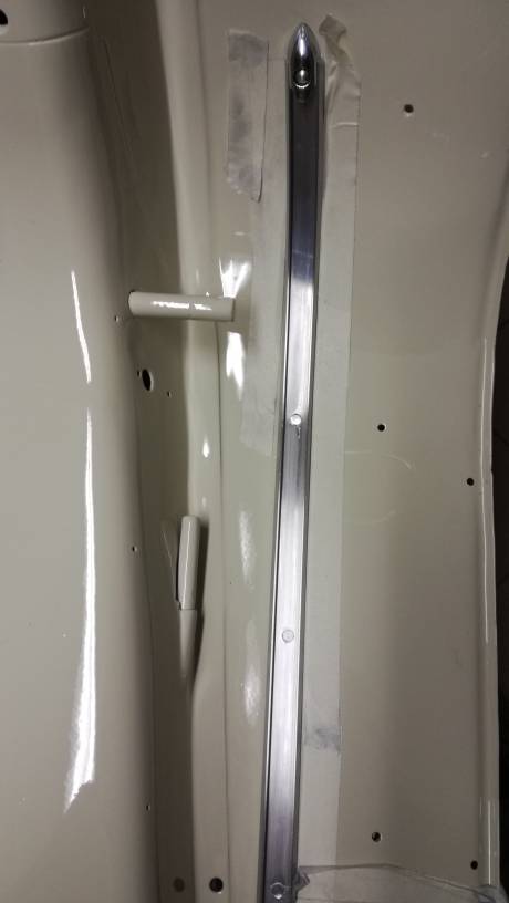

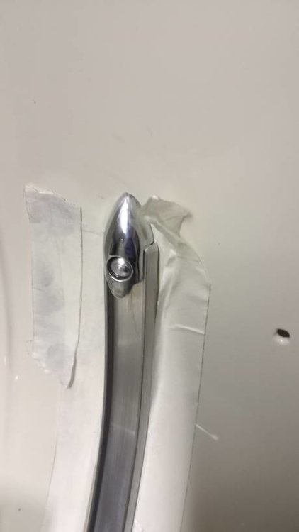

Gianluca102 Inviato Novembre 26, 2019 Autore Inviato Novembre 26, 2019 Dopo tanto tempo finalmente posso porre la parola fine alla "spiacevole" esperienza con il carrozziere. Sabato scorso ho ritirato il telaio da Vespainter, dopo aver dovuto richiedere il rifacimento del lavoro per la pedana errata. Questa volta, in seguito alle mie giustificate insistenze, il lavoro è stato molto più curato. La pedana, da me fornita, monta correttamente il cavalletto e i lavori di saldatura sono stati molto più discreti. Non ci sono più i brutti difetti di verniciatura (colature, polvere inglobata), e per fortuna il tono del colore avorio è stato rispettato, quindi non c'è il minimo stacco con gli altri pezzi che erano già stati lavorati correttamente in precedenza. Il colore è l'avorio codice MaxMayer 1.298.3909, come verificato con mazzetta colori di VT. Ma ora basta ripensare a questa parentesi negativa! non mi dedicherò certo a fare qui recensioni inquisitorie nei confronti di chi ha effettuato i lavori, mi limito a constatare quanto i professionisti spesso possano non esserlo per tutta quanta la durata della loro attività: il discriminante è la passione per quello che fanno. Bando alle ciance: appena tornato a casa, visto che non ho voluto che mi venissero rimontate (male) le strisce della pedana e il bordo scudo , mi son dedicato subito a piccoli lavori quali la spazzolatura delle strisce pedana, lucidatura dei puntali e smussatura dei finali delle strisce per far collimare bene la loro linea con i puntalini forniti da Pascoli, di poco più fini di quelli originali, come già osservato da Luca63. A breve le foto...curioso di ascoltare i vostri commenti!! 0 Cita
lucag63 Inviato Novembre 26, 2019 Inviato Novembre 26, 2019 Dopo tanto tempo finalmente posso porre la parola fine alla "spiacevole" esperienza con il carrozziere. Sabato scorso ho ritirato il telaio da Vespainter, dopo aver dovuto richiedere il rifacimento del lavoro per la pedana errata. Questa volta, in seguito alle mie giustificate insistenze, il lavoro è stato molto più curato. La pedana, da me fornita, monta correttamente il cavalletto e i lavori di saldatura sono stati molto più discreti. Non ci sono più i brutti difetti di verniciatura (colature, polvere inglobata), e per fortuna il tono del colore avorio è stato rispettato, quindi non c'è il minimo stacco con gli altri pezzi che erano già stati lavorati correttamente in precedenza. Il colore è l'avorio codice MaxMayer 1.298.3909, come verificato con mazzetta colori di VT. Ma ora basta ripensare a questa parentesi negativa! non mi dedicherò certo a fare qui recensioni inquisitorie nei confronti di chi ha effettuato i lavori, mi limito a constatare quanto i professionisti spesso possano non esserlo per tutta quanta la durata della loro attività: il discriminante è la passione per quello che fanno. Bando alle ciance: appena tornato a casa, visto che non ho voluto che mi venissero rimontate (male) le strisce della pedana e il bordo scudo , mi son dedicato subito a piccoli lavori quali la spazzolatura delle strisce pedana, lucidatura dei puntali e smussatura dei finali delle strisce per far collimare bene la loro linea con i puntalini forniti da Pascoli, di poco più fini di quelli originali, come già osservato da Luca63. A breve le foto...curioso di ascoltare i vostri commenti!! Sono contento che la vespa sia tornata a casa..e che questa volta abbiano fatto un buon lavoro.. adesso inizia il bello Gianluca..Inviato dal mio ONEPLUS A5010 utilizzando Tapatalk 0 Cita
Gianluca102 Inviato Novembre 26, 2019 Autore Inviato Novembre 26, 2019 Per ora mi son fermato alle strisce più interne, attendo la consegna del bordo scudo in settimana...e lì ci sarà da begare...perché non è stato pre sagomato prima della verniciatura. Intanto ho sistemato la zona bloccasterzo. Il blocco chiave ho dovuto cambiarlo poiché la chiave originale era stata smarrita. Coperchietto della serratura ricromato. Domanda: per una GL del 1964 dovrebbe esserci il gommino ovale attorno alla serratura, è corretto? Inviato dal mio HUAWEI VNS-L31 utilizzando Tapatalk 0 Cita
