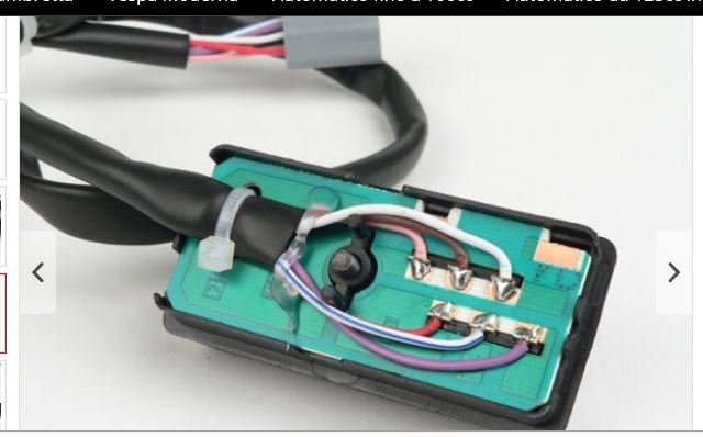

Kaliningrad Inviato Settembre 3, 2018 Inviato Settembre 3, 2018 Salve! Da qualche tempo la freccia posteriore sinistra della mia ritrovata Arcobaleno del 1996 non funziona più. Dopo le varie verifiche di prammatica sul cofano, contatti, massa, ecc. ho smontato il deviofrecce e constatato che un cavetto era staccato. Dal momento che mi sembra d'aver capito che è in pratica impossibile risaldarlo, non mi resta che comprare un nuovo commutatore. Potete cortesemente dirmi: 1) se questo è il suo (i contatti all'interno sono identici, lo chiedo per scrupolo perché non vorrei che ci fosse qualche altro elemento non conforme) 2) se la sostituzione è semplice o presenta tranelli (basta aprire il nasello o bisogna anche aprire il copristerzo, o peggio?). Fin da ora, grazie delle vostre risposte! 0 Cita
volumexit Inviato Settembre 3, 2018 Inviato Settembre 3, 2018 Metti una foto del retro del tuo devio? Io li ho sempre saldati dui devio anni 80, non so se sono uguali a queli piu recenti. Vol. 0 Cita
Kaliningrad Inviato Settembre 3, 2018 Autore Inviato Settembre 3, 2018 OK, la metto il prima possibile. Comunque se apri il link che ho messo: https://www.scooter-center.com/it/7674523/commutatore-frecce-piaggio-vespa-px80-px125-px150-px200-1984-6-cavi-con-connettore-multipolare?number=7674523&ftr=frecce%20vespa%20px_12_14_95.62_1_48_48__ in una delle foto vedi l'interno. Grazie Vol.! 0 Cita
volumexit Inviato Settembre 3, 2018 Inviato Settembre 3, 2018 Se e' come questo non capisco perche non lo puo saldare. Vol. 0 Cita
Kaliningrad Inviato Settembre 3, 2018 Autore Inviato Settembre 3, 2018 (modificato) Sì, è come questo. Avevo letto in varie discussioni che era molto problematico se non impossibile risaldare i fili. Dal momento comunque che anche gli altri fili sembrano piuttosto cotti e non mi stupirei più di tanto se prima o poi se ne staccassero altri, sostituire tutto il deviofrecce forse non è una scelta sbagliata. È agevole la sostituzione o devo attendermi cattive sorprese? Modificato Settembre 3, 2018 da Kaliningrad 0 Cita
