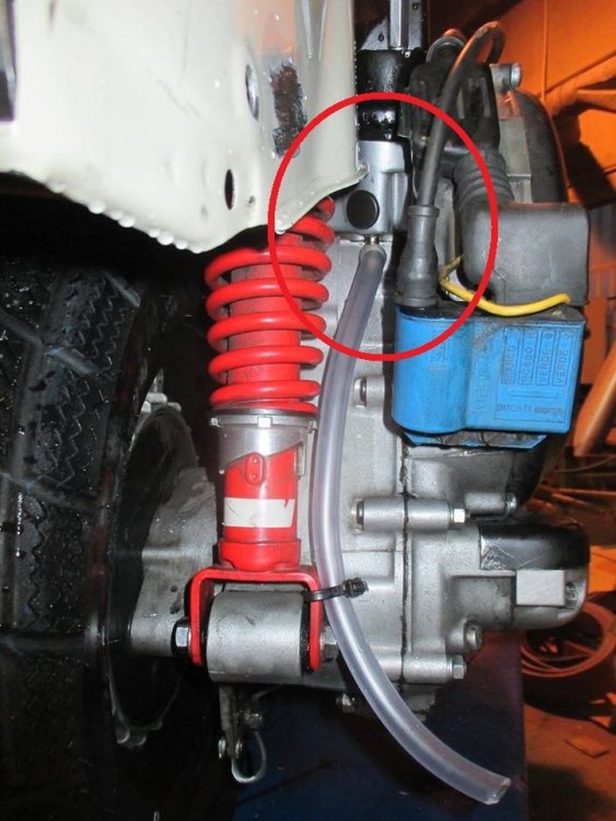

Per il trasudamento devi fare un catetere per svuotare la vaschetta,mettere una guarnizione tipo questa e invertire il fissaggio del coperchio airbox,mettendo dei prigionieri e avvitandoli con il dado "non a morte" il coperchio è più ermetico,ma trasuderà sempre

Il fatto che vedi la miscela polverizzata è normale.Una cosa a motore fermo prova ad aprire la benzina,lo vedi il tubicino che ho indicato nella foto?Esce benzina?
