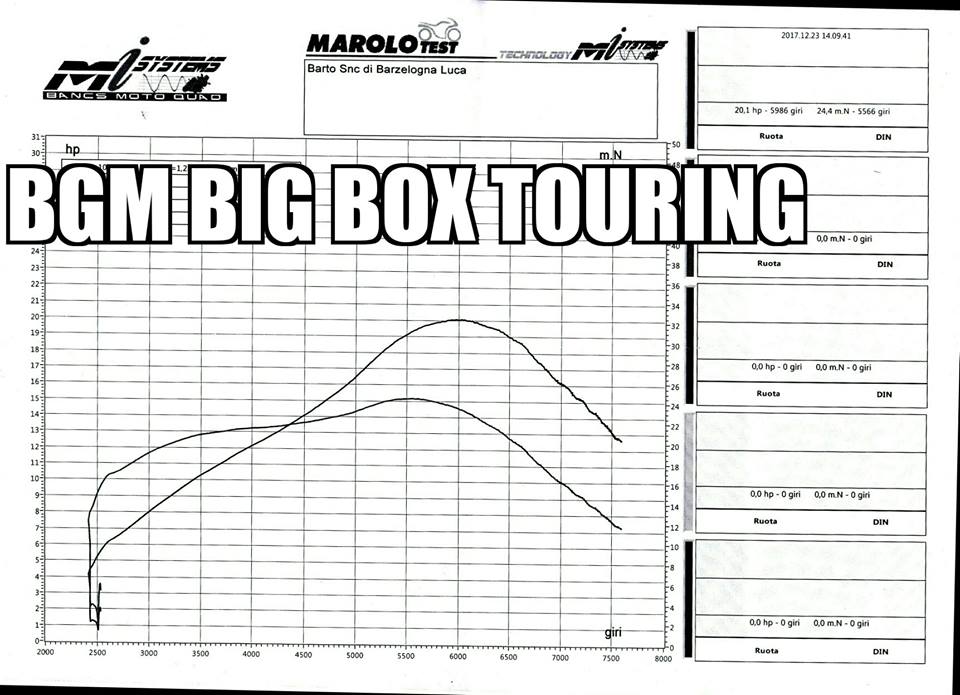

francovespa Inviato Febbraio 16, 2018 Inviato Febbraio 16, 2018 Il Thursday, February 15, 2018 at 11:02, chicaro dice: Ciao Clafo......meno male gia' l'avevo comperata :-).....infatti dopo aver visto la bancatura di questa marmitta ho voluto montarla e presa gia insieme a tutto il resto......resta da capire come mi devo compo Il Thursday, February 15, 2018 at 11:02, chicaro dice: Ciao Clafo......meno male gia' l'avevo comperata :-).....infatti dopo aver visto la bancatura di questa marmitta ho voluto montarla e presa gia insieme a tutto il resto......resta da capire come mi devo comportare con questa valvola Una mia curiosita': questa bancata su che motori è stata fatta? Come andrebbe secondo voi la bgm su cilindro 150 originale? 0 Cita
nicoGTR125 Inviato Febbraio 16, 2018 Inviato Febbraio 16, 2018 (modificato) questo ti può aiutare, dai massimo 60° di ritardo alla chiusura della valvola. Modificato Febbraio 16, 2018 da nicoGTR125 0 Cita

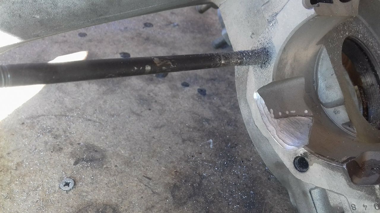

chicaro Inviato Marzo 11, 2018 Autore Inviato Marzo 11, 2018 Allora ho iniziato a raccordare i carter mi servirebbe sapere la procedura piu semplice per raccordare la scatola carburatore(alla fine ho preso un SI26-26ER) e come va raccordata poi la valvola sul carter,P.S. il raccordo al carter ancora e' da terminare devo togliere lo scalino sulla parte destra rifinire il tutto e sabbiare) in poche parole come procedo? 0 Cita
