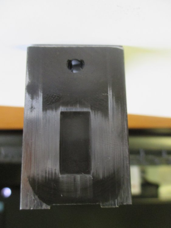

paletti Inviato Dicembre 14, 2017 Inviato Dicembre 14, 2017 4 minuti fa, falco7064 dice: Diciamo che adesso i dubbi si stanno schiarendo, più o meno a me si comporta uguale, poi ho montato questa ghigliottina al posto di quella che c'è sul carburatore di serie https://www.sip-scootershop.com/it/products/valvola+carburatore+sip+40+_84920400 0 Cita

paletti Inviato Dicembre 14, 2017 Inviato Dicembre 14, 2017 ciao,la resa del mio motore è come quella pre cat con la nuova ghigliottina che ho trovato sul carburatore mi ero trovato male 0 Cita

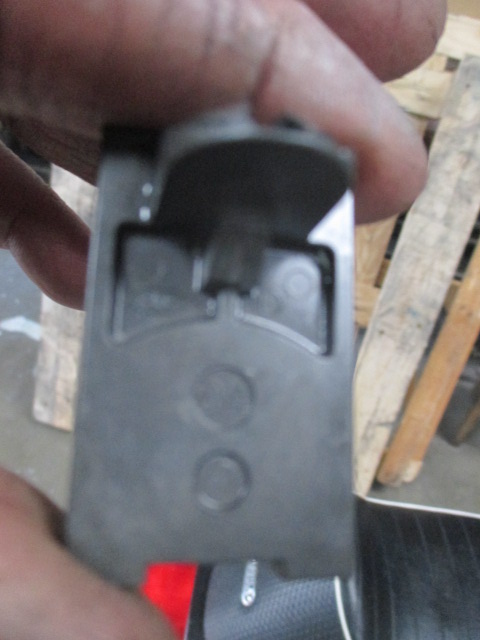

paletti Inviato Dicembre 14, 2017 Inviato Dicembre 14, 2017 questa è quella che trovi sul carburatore,a me non andava bene 0 Cita
volumexit Inviato Dicembre 14, 2017 Inviato Dicembre 14, 2017 39 minuti fa, paletti dice: ciao,la resa del mio motore è come quella pre cat Correggiamo qualche inesattezza di Paletti. Non esistono ghigliottine cat e ghigliottine pre cat, esistono ghigliottine dell'orto e ghigliottine Spaco, che differiscono l'una dall'altra in punti che non influenzano la carburazione. A parità di codice le due ghigliottine dal punto di vista della carburazione sono equivalenti. Poi ogni modello di Vespa monta la ghigliottina che si addice alla conformazione del motore, quindi che smagriscono più o meno in funzione della apertura. Diverso il discorso della ghigliottina SIP che ha comprato Paletti, questa non ha una corrispondenza con quelle prodotte da Spaco/ dell'orto, da sue misure, ha una unghiata più stretta che implica che a pari apertura la carburazione risulti più grassa. Vol. 1 Cita

volumexit Inviato Dicembre 14, 2017 Inviato Dicembre 14, 2017 13 minuti fa, paletti dice: Correggo la tua impulsiva risposta nei miei confronti Ho sempre avuto un carburatore degli anni 80,quando per necessità ho montato un carburatore nuovo,l'unica differenza oggettiva è la ghigliottina. Sul mio motore"che non è originale"con la ghigliottina di serie ho riscontrato dei problemi,risolti di colpo montando la ghigliottina sip 4.0 Evidentemente, qualcosa non e' andato a buon fine durante il primo montaggio(magari aspirava aria da qualche guarnizione) visto che anche a dire della dell'orto, le ghigliottine Spaco e quelle dell'orto a pari codice sono equivalenti. Probabile che nello smontare e rimontare l'errore e' stato corretto. Vol 1 Cita

volumexit Inviato Dicembre 14, 2017 Inviato Dicembre 14, 2017 14 minuti fa, paletti dice: ciao, non farmi ripetere sempre le stesse cose, lo sai come è andata.Ho scritto un fiume di parole.Quello che hai postato, la conversazione che hai avuto con la Dell'Orto la sappiamo.Inoltre ogni volta che tolgo il carburatore,ho sempre la guarnizione nuova.Se tira aria lo senti subito sia al minimo ,sia quando rilasci l'acceleratore.Quindi non ha mai aspirato aria Anche a me non piace ripetermi, invece tu continui con le inesattezze delle ghigliottine cat e non cat, quando c'è una mail della dell'orto che conferma che non vi sono differenze. Hai risolto montando una ghigliottina diversa e per diversa intendo nelle dimensioni della unghiata e quindi nella taratura, sono contento per te ma non tiriamo in ballo cose che non esistono. Cita Diversamente,alla Dell'Orto dovremmo chiedere se su un motore non originale,le ghigliottina attuale interferisce sul funzionamento oppure no. Dubito che un motore elaborato risponda diversamente alle leggi della fisica. Se gli alleggerimenti non si affacciano al venturi su un motore originale non lo fanno su un motore elaborato Spiegami la differenza tra uno smagrimento dovuto ad aspirazione di aria e quello dovuto ad una taratura diversa della ghigliottina. Vol. 1 Cita
paletti Inviato Dicembre 14, 2017 Inviato Dicembre 14, 2017 30 minuti fa, volumexit dice: Anche a me non piace ripetermi, invece tu continui con le inesattezze delle ghigliottine cat e non cat, quando c'è una mail della dell'orto che conferma che non vi sono differenze. Hai risolto montando una ghigliottina diversa e per diversa intendo nelle dimensioni della unghiata e quindi nella taratura, sono contento per te ma non tiriamo in ballo cose che non esistono. Dubito che un motore elaborato risponda diversamente alle leggi della fisica. Se gli alleggerimenti non si affacciano al venturi su un motore originale non lo fanno su un motore elaborato Spiegami la differenza tra uno smagrimento dovuto ad aspirazione di aria e quello dovuto ad una taratura diversa della ghigliottina. Vol. Quando un motore smagrisce dovuto ad un'aspirazione forzata da un guasto di aria non te lo dico perché è inutile,avrai da ridire su come p erché. Con la ghigliottina Spaco o Dell'Orto attualmente in commercio ai medi il mio cilindro scaldava di più rilevato dalla sonda egt allo scarico "ma sicuramente sarà difettosa" e sembrava ci fossero dei sassolini nel cilindro,"ma anche qui mo sbagliavo,forse ho avuto le allucinazioni",inoltre il motore girava più lento e ruvido "ma sicuramente perché sarà spompato" D'incanto,sostituendo la ghigliottina raccomandata dalla guida delle giovani marmotte con quella sbagliata, la temperatura è scesa,il rumore ai medi nel cilindro è sparito,infine il motore è ritornato a girare bene. Che strano,la vita è bella perché ogni tanto riserva delle variabili impreviste! 0 Cita
volumexit Inviato Dicembre 14, 2017 Inviato Dicembre 14, 2017 14 minuti fa, paletti dice: Quando un motore smagrisce dovuto ad un'aspirazione forzata da un guasto di aria non te lo dico perché è inutile,avrai da ridire su come p erché. No comment 14 minuti fa, paletti dice: Con la ghigliottina Spaco o Dell'Orto attualmente in commercio ai medi il mio cilindro scaldava di più rilevato dalla sonda egt allo scarico "ma sicuramente sarà difettosa" e sembrava ci fossero dei sassolini nel cilindro,"ma anche qui mo sbagliavo,forse ho avuto le allucinazioni",inoltre il motore girava più lento e ruvido "ma sicuramente perché sarà spompato" D'incanto,sostituendo la ghigliottina raccomandata dalla guida delle giovani marmotte con quella sbagliata, la temperatura è scesa,il rumore ai medi nel cilindro è sparito,infine il motore è ritornato a girare bene. E la cosa non stupisce se avevi una aspirazione di aria che è stata involontariamente risolta con il successivo ciclo di smontaggio e rimontaggio. Ti chiedo di evitare le inesattezze. Per il resto buona giornata. 1 Cita
