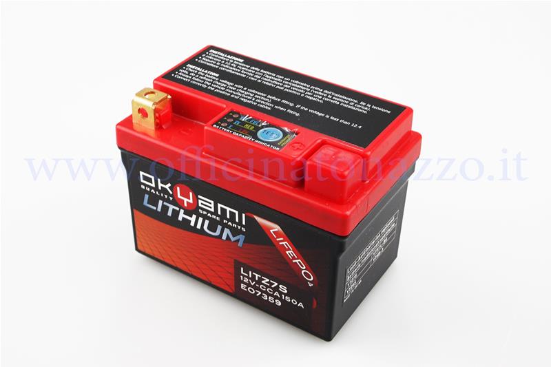

paletti Inviato Ottobre 3, 2017 Inviato Ottobre 3, 2017 Ciao,sulla mia del 1983 "nata senza batteria" l'anno scorso quando ho fatto montare lo strumento Sip 2.0 ,il meccanico ha messo la batteria tradizionale con l'acido. Nell'impianto elettrico ha messo "il ponte di diodi"per ricaricare la batteria quando il motore è acceso.Non ho avuto mai problemi,ma pesa quasi 3 kg e mi sembrano tanti,allora ho chiesto informazioni ad un noto rivenditore,specificando che l'impianto impianto elettrico della vespa è stato adeguato alla batteria "perché è nata senza" aggiungendo il famoso" ponte di diodi",rassicurato dal commerciante ho acquistato questa che vedi nell'immagine. Costosa costa 70 euro in più della classica,ma è piccola e pesa 500 grammi.L'ho presa a fine giugno,in sostanza alimenta lo strumento digitale della temperatura allo scarico e il Tachimetro contagiri Sip 2.0,le luci e le frecce non sono collegate alla batteria,sino alla prima settimana di agosto è andato tutto ok.Sono andato in ferie 10 giorni,la vespa l'ho tenuta in azienda a casa dei miei genitori nel mio box e al ritorno la batteria è morta.Ho acquistato un caricabatteria specifico,l'ho smontata,metto in carica la batteria e dopo 30 minuti il caricatore dice che è carica.Sulla batteria inoltre c'è un bottone se lo schiacci si accende una luce,in base il colore ti dice se è carica o no,in questo caso era carico e l'ho montata.Giro le chiavi e si accende tutto,pensavo si aver risolto il problema,ma dopo aver fatto un giro l'ho spenta era tutto ok.Dopo 1 ora ,giro le chiavi e non va più.Consultandomi con vari amici,sostengono che è da buttare,si ma perché?Alcuni mi hanno detto che il "ponte di diodi" con queste batterie non va bene,con il motore acceso da la carica di continuo e per la batteria tradizionale va bene,ma su queste no.Morale se il problema è il "ponte di diodi" e tu ce l'hai,strappalo e compra questo tipo di batteria perché è una figata,ma se il problema di questa batteria è cronico,cioè che hanno l'affidabilità discutibile,prendi quella tradizionale 0 Cita

paletti Inviato Ottobre 11, 2017 Inviato Ottobre 11, 2017 1 ora fa, volumexit dice: Può essere caricata del regolatore della vespa? Vol. Ciao Volumexit,bella domanda.La mia credo di averla fulminata per quello! 0 Cita
volumexit Inviato Ottobre 11, 2017 Inviato Ottobre 11, 2017 4 minuti fa, paletti dice: Ciao Volumexit,bella domanda.La mia credo di averla fulminata per quello! Ma tu avevi solo il ponte con i diodi o avevi il regolatore del modello con batteria? Vol. 0 Cita
paletti Inviato Ottobre 11, 2017 Inviato Ottobre 11, 2017 Urca, adesso che ci penso hai ragione,quando mi hanno montato il Sip 2.0 mi hanno messo la batteria con il ponte di diodi.Quando ho ordinato la nuova batteria al litio,avevo specificato al venditore che avevo il ponte con la batteria tradizionale,ho anche specificato che la mia vespa è nata senza batteria.Da ignorante,mi ero fidato di quel che mi hanno detto.!100 e rotti euri polverizzati 0 Cita
