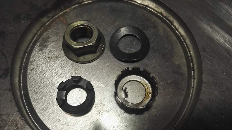

Marben Inviato Giugno 8, 2017 Inviato Giugno 8, 2017 Concordo. Allego foto del dado Piaggio con relativa rondella, dal mio PX del 2006 (con confronto col dado tradizionale). 0 Cita

steste89 Inviato Giugno 9, 2017 Autore Inviato Giugno 9, 2017 Ragazzi dado a torretta della frizione allentato, l'ho svitato con un dito, Per fortuna peró la sede dell'albero e della frizione per la chiavetta sono buoni.... Ora che mi consigliate di fare? Domenica ho un raduno a Manfredonia, mi sa che per ora devo rimontare il dado a castello, se ordino il dado online non mi arriva 0 Cita

scr@mble Inviato Giugno 9, 2017 Inviato Giugno 9, 2017 Una cosa, intanto: lo spessore tra la frizione ed il cuscinetto, va messo al contrario, quindi con la svasatura verso il cuscinetto... Dopodiche', io non mi arrischierei a rimontare il pacco frizione con il dado a castello. Gia' che e' andata bene una volta, non sfiderei ulteriormente la sorte... 0 Cita
steste89 Inviato Giugno 9, 2017 Autore Inviato Giugno 9, 2017 Una cosa, intanto: lo spessore tra la frizione ed il cuscinetto, va messo al contrario, quindi con la svasatura verso il cuscinetto...Dopodiche', io non mi arrischierei a rimontare il pacco frizione con il dado a castello. Gia' che e' andata bene una volta, non sfiderei ulteriormente la sorte... come hai fatto a vedere la svasatura, hahahaha mannaggia la miseria, vabbe il rondellone di battuta lo giro al contrario e non ci sono problemi, credevo che sarebbe andato bene in entrambi i modi intanto sto pensando di andare da un fabbro e farmi fare questo dado esagonale solo che lui mi ha detto che lo potrebbe fare con chiave da 17, andrebbe bene lo stesso? il dado è uno di quelli più alti e non i classici dadi in più non ha la flangia ma ha detto che posso metterci una rondella dentellata per non farlo svitare voi che dite raga? a un'altra cosa, il passo del filetto è 1.5? 0 Cita

pulun Inviato Giugno 9, 2017 Inviato Giugno 9, 2017 Se vuoi a tutti i costi andare al raduno, puoi sgrassare un pochino il filetto, rimontare con loctite frenafiletti medio oleo-compatibile, dado a castello e rondella bicchierino piegando tutte le alette che rimangono da piegare. Non sarà un giro che te lo fa allentare. Quando arriva il dado giusto rimonti. Per il mozzo metti il paraolio da 30, quello da 27 è troppo piccolo, 3 mm in meno non aumentano la tenuta ma distruggono il paraolio. Se vuoi puoi mettere il frenafiletti anche sul dado del tamburo. Buon lavoro! 0 Cita

Marben Inviato Giugno 9, 2017 Inviato Giugno 9, 2017 Allentamento del dado frizione: io penso che sia stato causato proprio dall'errato montaggio del distanziale.Mi spiego meglio: l'albero viene lavorato con spigoli non del tutto "vivi", anche se all'apparenza è così; la svasatura è pensata per garantire un perfetto accoppiamento fra la rondella-distanziale e la battuta sull'albero.Il dado a castelletto esercita la sua funzione in maniera analoga al dado DRT o Pinasco che sia; è solo più scomodo da manovrare e spesso gli adattatori in commercio non garantiscono una presa ottimale, così che il serraggio può essere difficoltoso perché l'adattatore "salta". Se l'adattatore è di qualità e non è rovinato, è possibile serrare adeguatamente il dado senza grosse difficoltà. Quello che conta è serrare alla giusta coppia, che Piaggio nei primi anni '80 quantificava in 40-45 Nm.Eviterei di battere con un cacciaspine, rischi solo di rovinare il dado rendendo difficoltose ulteriori manovre. L'importante è osservare la giusta coppia. Per il dado, penso che quello Piaggio possa essere preferibile per tanti motivi: l'innesto esagonale è ovviamente più pratico, è autobloccante ed ha una maggiore superficie di appoggio. Del resto è stato pensato appositamente per la frizione ad otto molle. Per il tamburo: hai montato il rondellone alto sotto al dado, o forse una rondella qualsiasi? Inoltre, la filettatura dell'albero è in buone condizioni? E il millerighe, sia sul tamburo che sull'albero?Anche qui la giusta coppia di serraggio (75-90 Nm) svolge un ruolo fondamentale, per cui sarebbe meglio effettuare il rimontaggio con una chiave dinamometrica, tanto più se non si ha una marcata sensibilità nel serrare. Giusto per essere certi di fare la cosa giusta!Per il resto, che il tamburo sia tipo vecchio, oppure tipo Arcobaleno, poco conta: come ti è stato detto, basta adottare il paraolio della giusta misura. 0 Cita
scr@mble Inviato Giugno 9, 2017 Inviato Giugno 9, 2017 Quoto tutto quello che ha detto Marben. Come mia esperienza personale posso dire che con la frizione sei molle mi sono trovato benissimo con il dado drt e la rondella dentellata. Non mi ha mai dato problemi, neppure con motori di una certa potenza.... Sono dovuto passare forzatamente alla 8 molle e su questa uso il dado originale piaggio flangiato, con la sua rondella ondulata.... Anche in questo caso, nessunissimo problema (sgrat sgrat).... P.S. Non uso frenafiletti 0 Cita
