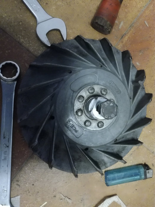

Kalimero Inviato Marzo 28, 2020 Inviato Marzo 28, 2020 Grazie snaicol. Purtroppo avevo già pulito bene la sede ma niente da fare. Ho provato pure con colpetti sia sull'estrattore sia direttamente sull'esterno del volano mentre era in tensione con un martello in teflon. Ho scaldato con cannellino ... Credo che ci rinuncerò. Ho notato comunque che il volano non ha molti giri di filetto al suo interno. Proverò a fare una foto Grazie intanto 0 Cita
snaicol Inviato Marzo 28, 2020 Inviato Marzo 28, 2020 Mah...io insistere con tenerlo in tensione per un bel posto di tempo e colpire continuamente con piccoli colpetti..fai una foto e vediamo 0 Cita
Kalimero Inviato Marzo 28, 2020 Inviato Marzo 28, 2020 Ecco la foto ... Nel frattempo posiziono nuovamente l'estrattore e lo lascio in tensione fino a domani. 0 Cita
Echospro Inviato Marzo 28, 2020 Inviato Marzo 28, 2020 3 ore fa, Kalimero dice: Grazie snaicol. Purtroppo avevo già pulito bene la sede ma niente da fare. Ho provato pure con colpetti sia sull'estrattore sia direttamente sull'esterno del volano mentre era in tensione con un martello in teflon. Ho scaldato con cannellino ... Credo che ci rinuncerò. Ho notato comunque che il volano non ha molti giri di filetto al suo interno. Proverò a fare una foto Grazie intanto Metti in tensione e picchia sull'estrattore con dei colpetti dati con un martelletto d'acciaio, non di teflon. Devi creare delle vibrazioni tali da far vibrare l'accoppiamento conico che, causa differenti masse tra albero e volano, vibreranno in modo differente staccando l'accoppiamento. Non serve la forza ma la fisica. Ciao Gg 0 Cita

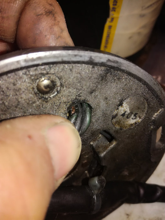

Kalimero Inviato Marzo 30, 2020 Inviato Marzo 30, 2020 In verità mi son buttato subito sullo statore alla ricerca del guasto ... e giusto per condividere con voi la soddisfazione invio foto: 0 Cita
snaicol Inviato Marzo 30, 2020 Inviato Marzo 30, 2020 Scene già viste e nulla di grave..basta ricablare! 0 Cita
Kalimero Inviato Marzo 30, 2020 Inviato Marzo 30, 2020 Esatto! Trovare il guasto equivale per me a una grande soddisfazione ... Il cono dell'albero motore non ha riportato danni se non un velo di ruggine che ho rimosso con dello scotch brite. Il filetto dell'albero motore era rovinato, e tale danno è stato causato dall'aver stretto troppo il dado. Come presumevo sarà stata usata una pistola con una coppia di serraggio troppo alta! Non avevo la filiera adatta 12 x 1,25, ma per fortuna avevo un dado adatto (quello vecchio era troppo rovinato) e avvitando e svitando più volte sono riuscito a usare quello. A fine serata il motore è partito al primo colpo. 0 Cita
