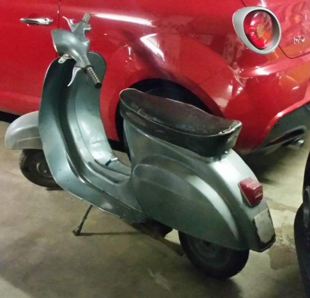

Ciao a tutti, è il mio primo post ma scrivo perchè finalmente mi dedicherò al restauro della Vespetta 50 N di famiglia.
Conosco bene la storia della Vespetta, era di mia madre acquistata a 17 anni, poi usata da mio padre fino al 98 e da allora ferma sempre in box. Mai dormito all'aperto.
Per fortuna non è stata utilizzata mai da me soprattutto da ragazzo o non si troverebbe in questo stato ma molto peggio.
Negli anni ha subito una riverniciatura a spruzzo di questo orrendo grigio topo. Il colore originale era azzurrino 7400, spulciando nel forum ho trovato nel 66 vi erano solo due colori.
Questo e rosso 5850.
Penso di farla rossa 5850 visto che ho convinto anche mia madre, in effetti il bianco ha stancato anche lei anche se sarebbe stato bello anche farla ritornare esattamente com'era.
ieri l'ho scoperta e a mio avviso non è messa per niente male, voi che ne dite?
Sella originale con targhetta AQUILA made in Italy, faro direi originale Siem a quanto ho letto sul forum.
Il chiarino dietro mi sembra non originale, secondo quanto riportatomi....
Cilindro dovrebbe essere originale a quanto riportatomi, è stato alesato due volte.
Abbiamo rivenuto il libretto originale.
Cerchi originali e uno di scorta che ci è stato regalato.
Ad un primo esame non ho trovato ruggine passante nè segni di ruggine se non qualche traccia di poco conto in qualche fessura delle pedane che hanno due taglietti.
Veniamo alle note dolenti. Verniciatura fatta malamente. Il simbolino quadrato piaggio sullo scudo anteriore sembra sbiadito ai lati.
Il pedale non scende. Sicuramente si sono incollate le fasce per il lungo periodo di inattività. Ricordo che era funzionante in tutto quando è stata messa in garage l'ultima volta.

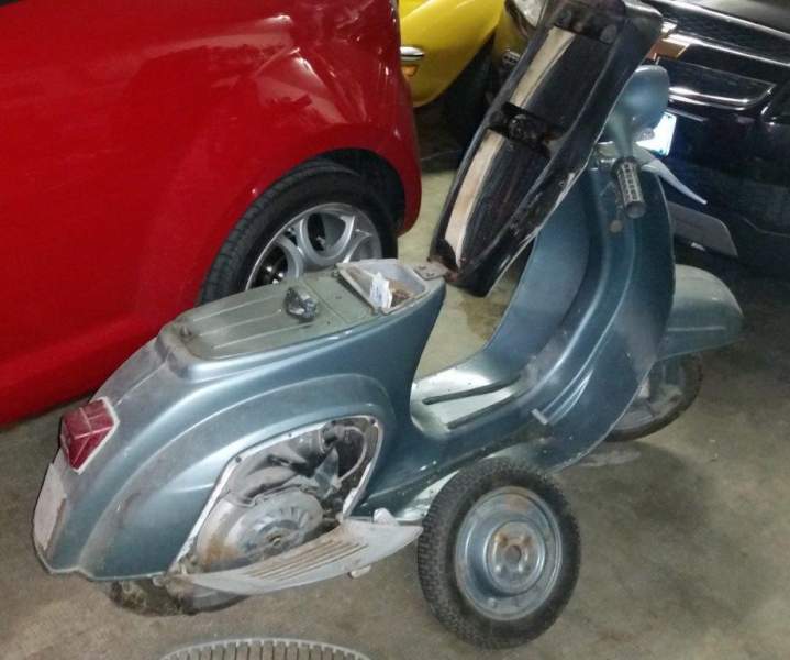

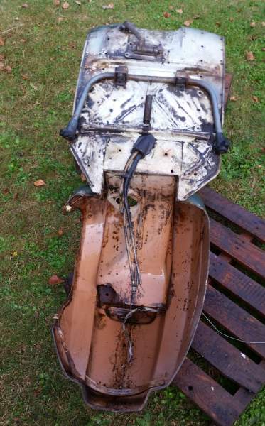

Ho trovato un pò di tempo e sono a buon punto nello smontaggio :
Il cilindro originale era stato alesato passando da 38 ad alesaggio 41,9 quindi cilindrata 60.
Ora devo decidere che fare.. non è grippato. Sono indeciso se metterci un 75 e tenere da parte il cilindro originale.
Devo togliere il rubinetto del serbatoio, mi devo fare la chiave da 32 mm se non ho letto male.
Il parapolvere del cuscinetto inferiore della forcella spero di non doverlo per forza togliere perchè sicuramente lo rovinerei stortandolo...
Invece di decidermi sono indeciso sul colore se rifarla come in origine azzurro chiaro 7400 o rosso 5850
Mentre per la verniciatura non ho ancora trovato un bravo sabbiatore... qualcuno me ne consiglia uno che non mi rovini la vespa, in zona Monza e Brianza, Lecco, Milano ?
[ATTACH=CONFIG]162766[/ATTACH]
[ATTACH=CONFIG]162767[/ATTACH]
Ciao Abezze,
tanto per darti un'idea, la chiave da fare è questa:
questa l'ho fatta io, è molto rozza, ma funziona!
E' da 32 mm, ma una normale chiave a zampa di gallo non passa dal buco... quindi o te la fai o la compri che mi pare con 10-15 € la trovi...
Per il cilindro, io lascerei il suo, è 60 ma non credere che ci siano enormi differenze rispetto ad un 75!
Infine, dato che la Vespa non mi sembra essere messa male, io eviterei il sabbiatore, al max andrei di sverniciatore, oppure, ma non vorrei sembrare un "eretico" :roll: vernicerei sopra il colore esistente, con la stessa tonalità!
Grazie bigmario, mi sa che hai proprio ragione...
La vespa più la smonto e più mi accorgo che è stata davvero trattata bene... funziona tutta... ed è tutto originale fino all'ultima vite!!! E niente di marcio!
Per cui dovrei attenermi ad una revisione di tutte le parti soggette ad usura e ripristino di tutto il resto.
Cambierò frizione, tutti i cuscinetti e guarnizioni, silent block ecc... anche i cuscinetti sterzo e piste superiori e inferiori... e tutte le guaine dei cavi che sono usurate... e il cablaggio.
A parte quello strato di vernice a bomboletta che come hai consigliato tu io toglierò con lo sverniciatore se ci riuscirò ed eviterò la sabbiatura. Poi verranno i lavori da lattoniere e riverniciatura bilux max meyer
Una domanda, ma il tappo che ho al posto del contakm di che colore deve essere?
Ho deciso che la ripristinerò Azzurro chiaro come in origine e la vespetta si chiamerà Carmen come mia madre, che l'ha acquistata nel gennaio 66 :-) , il restauro lo faccio anche per lei, per ridargliela come era da nuova 50 anni fa.
La marmitta originale di che colore era? Non era lucida vero? Era nera con vernice alte temperature? La mia è solo molto sporca ma ancora non l'ho pulita e sto acquistando i materiali che mi occorreranno...
E la mollona dell'ammo post non va nero vero? Va brunito o cosa? Boh io provo a pulirlo con pasta abrasiva fine e vedo cosa viene fuori...
Vorrei revisionarli questi ammortizzatori. Cambiando olio e tenute. Sull'anteriore non c'è olio? Solo grasso? E sul posteriore c'è olio e c'è un pompante all'interno? Si possono aprire e cambiare olio ?
Ho cercato ma non ho trovato nulla...

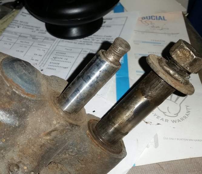

IL primo danno l'ho fatto :
mozzo ruota anteriore, non credevo di piegarlo così con qualche martellata... ora vedo se riesco a ripassare il filetto ma mi sa che mi conviene acquistare il ricambio originale...
Sarà possibile estrarre la spina e rifarla a tornio?
[ATTACH=CONFIG]162890[/ATTACH]
la filettatura la recuperi...puoi tranquillamente rifarla...poi con l'aiuto di una mola da banco assottigli tutt'intorno la testa della filettatura ingrossata
p.s. la prossima volta quando batti un perno filettato in genere avvitaci dei dadi...faranno da confinamento e non danneggerai la tua filettatura :ok:

cara la mia qualche martellata.....
Eh si di solito lo faccio ma in questo caso non era possibile estrarlo con sopra il dado... se avessi fatto con più calma e un pò di svitol non avrei dovuto battere tanto... e comunque si è piegato molto in fretta con solo qualche martellata nemmeno forte e con un martello medio piccolo.
Ora proverò o molarlo e ripassarlo con la filiera se poi il filetto sarà sufficiente a serrare perchè si è proprio accorciato come fosse di burro..

con la calma ho riparato :
c'è filetto più che a sufficienza.

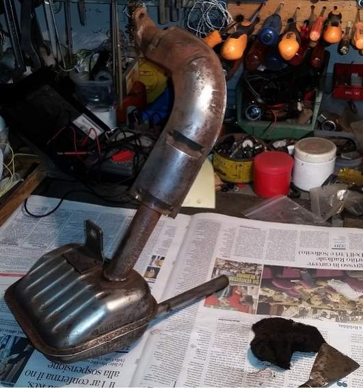

Ero stanco di lavorare nello sporco e morchia e allora ho lavato tutto con idropulitrice e ho tolto quel Kg di morchia sotto...
Poi mi sono messo con paglietta da carrozziere fine e benzina e con mio stupore la marmitta è quasi bella... ancora un pò di olio di gomito ma siamo messi bene...
La brunitura originale sembra ancora valida e l'ha preservata dalla corrosione. Eccetto il tubo. Sono indeciso, vorrei non sabbiare tutto e rifare l'imbrunitura. Vorrei grattare il tubo e verniciare a trasparente alta temperatura.

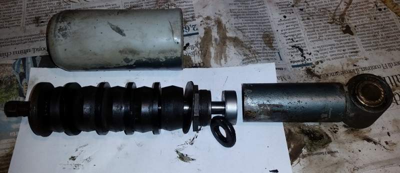

ho aperto entrambi gli ammortizzatori. A fatica... per togliere il dado della sospensione anteriore ho dovuto smerigliarlo... dovrò cercare il dado con quel passo.
Quello davanti del tipo è a tamponi.
Al posto dell'olio una emulsione gelatinosa nera che è uscita dal pompante fino al coperchio. Dentro ci va olio? Perchè ora somiglia più a del grasso...
Sono sempre dell'intento di fare un restauro conservativo....
Apro anche l'ammo posteriore, cioè ci provo !!!! NON SI PUO' aprire!!! non ha i fori, non ha il tappo filettato, è saldato !!!
Il problema è che è scoppiato, è frenato in estensione ma non in compressione!!!
Consigliatemi se avete mai aperto un'annata di vespa come la mia... io non ci penso neanche di andare in giro con un ammo scoppiato!
Non è scoppiato,è cosi che funziona...quello davanti invece cambialo in favore di uno moderno con molla.
Solo per conferma mi dici che l'ammortizzatore posteriore ha poco freno in compressione?
Senza molla si comprime senza fatica mentre ad estenderlo faccio un pò di sforzo.
Esatto,il freno in compressione è la molla.Quando è scoppiato l'olio all'interno se ne va ed inizi a dondolare...come guidare un dyane o la 2cv.Ma il tuo non ha il minimo trafilaggio di olio dalle guarnizioni dello stelo ed è a posto cosi.Ovviamente c'è di meglio,basta mettere le manine in tasca:mrgreen:
Grazie mille, allora ripristino le originali..
Per di più mi hanno detto che le repro moderne non vanno poi così bene... queste sono durate 50 anni...
Certo che volevo aprirlo quell'ammo ma se non scopro come fare... ora vedo magari l'ammo posteriore lo dissaldo sotto e risaldo perchè l'olio lo vorrei cambiare!! Perchè dopo 50 anni non è più olio... è un'emulsione...
Intanto metto foto dell'ammo anteriore pulito e smontato completamente
Mi rimane solo da carteggiare e lucidare la parte metallica esterna, giusto?
Rifaccio la guarnizione di tenuta e riempio d'olio per forcelle.
Quel paraolio di tenuta che nella mia foto è appoggiato al pompante, qualcuno sa dirmi se si trova di ricambio ?
L'ammortizzatore posteriore dovrebbe essere revisionabile. Si dovrebbe poter aprire con una chiave a compasso inserita nei due buchini del tappo superiore in cui scorre lo stelo. Forse il tuo ammortizzatore è stato sostituito nel tempo con uno non revisionabile. Aspetta che qualcuno più esperto possa confermare.
