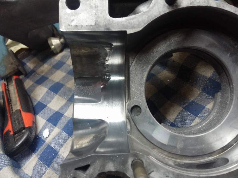

angiolin2008 Inviato Novembre 16, 2016 Autore Inviato Novembre 16, 2016 buona sera a tutti e da un po' che non scrivo ma i lavori continuano, al momento il motore e sparso per tutto il garage in attesa che arrivino i ricambi alla fine ha vinto il portafoglio:orrore: facendo ciò che vuole e quindi da una semplice miglioria al 200 siamo finiti in questo modo questa sarà la mia configurazione malossi 210 sport spinotto grand sport albero bgm c57 carter raccordati carburatore 24 raccordato alla vaschetta e carter coperchio galleggiante con passaggi maggiorati spillo 5,2 filtro t5 airbox pinasco primaria 23/64 frizione 8 molle newfren rinforzata marma dovrebbe essere una mega purtroppo acquistare vari ricambi e un vero casino non si trovano tutti nello stesso negozio e quindi bisogna spendere in spedizioni e contattare vari rivenditori pazienza per il bene che si vuole ad una vespa si fa questo e altro se avete qualche consiglio e suggerimenti il portafoglio e ancora aperto grazie:vespone: 0 Cita

Echospro Inviato Novembre 16, 2016 Inviato Novembre 16, 2016 buona sera a tutti e da un po' che non scrivo ma i lavori continuano, al momento il motore e sparso per tutto il garage in attesa che arrivino i ricambi alla fine ha vinto il portafoglio:orrore: facendo ciò che vuole e quindi da una semplice miglioria al 200 siamo finiti in questo modo questa sarà la mia configurazione malossi 210 sport spinotto grand sport albero bgm c57 carter raccordati carburatore 24 raccordato alla vaschetta e carter coperchio galleggiante con passaggi maggiorati spillo 5,2 filtro t5 airbox pinasco primaria 23/64 frizione 8 molle newfren rinforzata marma dovrebbe essere una mega purtroppo acquistare vari ricambi e un vero casino non si trovano tutti nello stesso negozio e quindi bisogna spendere in spedizioni e contattare vari rivenditori pazienza per il bene che si vuole ad una vespa si fa questo e altro Direi che verrà fuori un bel motorello da turismo veloce. Ed asfalterai pure qualche Polinone... Quoto Coni!!! un gran bel motore!!! se avete qualche consiglio e suggerimenti il portafoglio e ancora aperto grazie:vespone: Ok, allora ti mando il mio IBAN in MP Scherzi a parte potresti pensare ad una centralina programmabile .... Gg 0 Cita

FrancoRinaldi Inviato Novembre 17, 2016 Inviato Novembre 17, 2016 attenzione però che per farlo andare in c.60 è fondamentale abbassare il bordo inferiore della luce di scarico. Per quanto riguarda il pistone, quello grand sport è vero che consente il montaggio anche in c.62, ma le fasce messa così in basso rendono le fasi molto meno precise con conseguente abbassamento delle prestazioni. Ho consigliato angiolin2008 sul da farsi ed ho lavorato il pistone alla solita maniera aggiungendo: una guarnizione in rame antidetonante da 0.6 tra testa e cilindro ed una in carta da 0.2 tra cilindro e carter. In questo modo lo squish viene intorno a 1,2mm; altrimenti da quando hanno smesso di fornire la guarnizione in rame da 0.5mm il kit montato di scatola viene con squish 0.5mm. 0 Cita

angiolin2008 Inviato Novembre 21, 2016 Autore Inviato Novembre 21, 2016 poeta probabilmente non andrò neanche a 100, perché quando esco in vespa mi piace godermi la strada e non sfrecciare in continuazione infatti la mia configurazione come sopra elencato e in c57, ma e anche bello che se qualche bella vespa con quelle grandi marmitte che quando accelerano sembrano dei bulldozer incavolati, accelerare gradualmente e rendergli la vita difficile non ha prezzo posto le foto dei lavori fatti fin ora in tanto sono fermo per un cuscinetto ruota posteriore che ho ordinato e altri ricambi nel frattempo mi sto dedicando al restauro di una sprint per conto di una cliente che vuole regalare la vespa al marito per natale mia moglie non me ne regala la dovrò cambiare 0 Cita
