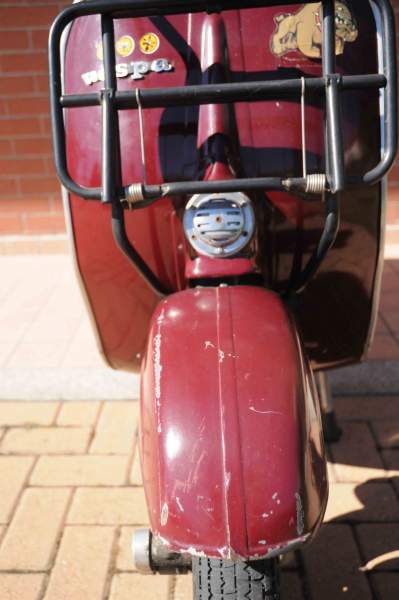

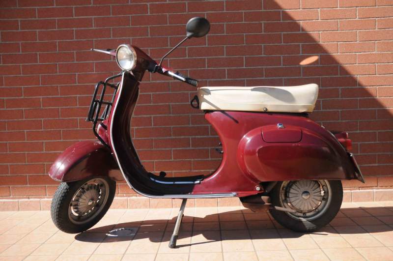

Brakko Inviato July 28, 2016 Inviato July 28, 2016 Buongiorno a tutti, sono il fortunato possessore di una vespa come da titolo. L'ho ricevuta in regalo da un parente; precedentemente un solo proprietario, ormai deceduto. La meccanica è ottima: ha passato la revisione 2 settimane fa. La carrozzeria mostra i segni del tempo , prima di decidere cosa fare, ho cercato qualche informazione. Grazie al Sig. Lari ho avuto conferma che i colori di fabbrica per il '75 erano: Biancospino n° 715 Bleu Marine n° 275 Chiaro di Luna Metallizzato n° 108 Marrone Metallizzato n° 130 Non sono esperto, ma ho cercato dappertutto segni di verniciature precedenti senza successo. Solo il fondo (credo) grigio in qualche zona dove la vernice è saltata e qualche segno di ruggine. Posso escludere che sia uscita di fabbrica con quel colore (che sembra un amaranto PIA 835)? Altra curiosità: il parafango anteriore non ha la crestina caratteristica nè i fori per fissarla. Ne deduco che sicuramente non è un pezzo originale? Allego qualche foto. Grazie a tutti per l'aiuto. 0 Cita
Vespa979 Inviato July 28, 2016 Inviato July 28, 2016 Benvenuto, e complimenti per la vespa. Effettivamente il parafango probabilmente è stato sostituito, forse anche il clacson in qunto è un modello successivo agli anni 70, per la colorazione...bisogna stabilire senza nessun errore che sia l'originale, per questo andrebbe smontato qualche particolare come il serbatoio per vedere l'interno, magari anche il fanale anteriore per controllare l'interno del manubrio e anche assicurarsi che dal numero di telaio sia sicuramente di produzione 75. Poichè, nel 74 il colore amaranto PIA835 era presente sul Primavera, ufficialmente per il mercato estero, ma si sà che qualche esemplare possa essere stato venduto anche qui. Anche la provenienza della vespa, Torino, mi fà pensare che il primo proprietario, magari tifoso Granata, l'abbia ordinata o ridipinta di quel colore. Vediamo intanto cosa salta fuori dall'ispezione he ti ho indicato. 0 Cita

Vespa979 Inviato July 28, 2016 Inviato July 28, 2016 Bene, allora ti sei documentato; se all'interno hai trovato il talloncino e la sfumatura di amaranto su fondo grigio (se hai delle foto postale) è quasi sicuramente nata in questo colore, e date le condizioni della carrozzeria credo che non ti serva intervenire se non con un bella pulita e il montaggio della crestina sul parafango, togliere il portapacchi e mettere la sella originale. 0 Cita

Vespa979 Inviato July 28, 2016 Inviato July 28, 2016 Riverniciare un mezzo che stà bene di carrozzerie a cosa porterebbe? Mantenere il mezzo nelle condizioni originarie di fabbrica, a maggior ragione che si tratta di una particolare colorazione, salvaguarda il vero valore storico del mezzo, perchè porta la testimonianza che quel colore è stato usato su magari un lotto di produzione. Se la tua paura è anche l'eventuale iscrizione ad un registro storico, ti posso assicurare che, se realmente conservata e di prima vernice, c'è la possibilità di ottenerla. 0 Cita
Brakko Inviato July 30, 2016 Autore Inviato July 30, 2016 Bene, allora ti sei documentato; se all'interno hai trovato il talloncino e la sfumatura di amaranto su fondo grigio (se hai delle foto postale) è quasi sicuramente nata in questo colore, e date le condizioni della carrozzeria credo che non ti serva intervenire se non con un bella pulita e il montaggio della crestina sul parafango, togliere il portapacchi e mettere la sella originale. Eccoci. Ho cercato nuovamente tracce di vernice precedente, ma non sono riuscito a trovarne. Dove manca la vernice, vedo solo fondo grigio o ruggine. Ho fotografato il vano serbatoio: effettivamente l'amaranto sfuma sul grigio. A sinistra sopra il carburatore c'è un talloncino giallastro molto rovinato. Si legge l'inizio di un numero che comincia per 14. Allego foto. 0 Cita
teach67 Inviato July 30, 2016 Inviato July 30, 2016 colore simpatico ed originale. Se poi e ben conservato perché riverniciarla :ciao: 0 Cita
humabel82 Inviato July 30, 2016 Inviato July 30, 2016 Da quel che vedo é originale.. Anche perché il primavera nel 74 e 75 usciva in una serie limitata amaranto. è stato scritto anche in qualche post della primavera amaranto. Il sig.lari purtroppo ignora molte cose e ciò succede da diversi anni.. difatti per conferma ho chiesto di proposito il telaio della mia rally 200 prima serie conservata rosso canyon e mi ha risp colore rosso corsa grigio metallizzato. Loro scrivono quello che leggono nei loro database che equivale a un vespatecnica vol.6 , ma non sanno di preciso cosa si vendeva e si produceva! Non toccarla assolutamente e falla vedere da un esaminatore fmi o asi. Gipirat ha postato poco tempo fa un link con lista dei vari esaminatori fmi. Piuttosto contatta Gipirat in privato e fatti mandare il link lui é un genio delle procedure ecc ecc.. Comunque fidati che hai un esemplare spettacolare in mano e il colore é stato utilizzato per il primavera.. 2 indizi fanno una prova: L anno e le foto del sotto sella.. Assolutamente evita di assecondare quelle notizie. Facci sapere come va.. Un esemplare unico! Complimenti.. P.s: per quanto riguarda il parafango anteriore, É stato appurato in un post a parte che il parafango piaggio lo consegnavano senza fori come ricambio originale.. 0 Cita
Marben Inviato July 30, 2016 Inviato July 30, 2016 Che sia nata di quella tinta è ormai fuori discussione, le tue foto documentano bene. Osservando il parafango, verrebbe da pensare che anche quello sia stato verniciato in fabbrica, ma l'assenza dei fori della cresta è davvero strana. Penso che anche nel caso di una colorazione richiesta espressamente, ancorché già presente nella gamma Piaggio dell'epoca, in fabbrica non avrebbero omesso la cresta. Ma non si può escludere con certezza. Ovviamente: non riverniciarla! 0 Cita
humabel82 Inviato July 30, 2016 Inviato July 30, 2016 Credevo fosse stato riverniciato in seguito a una bottarella.. Però può essere come dice marben 0 Cita
Vespa979 Inviato July 30, 2016 Inviato July 30, 2016 Bhè è fuori discussione che sia di prima verniciatura, bella così ha bisogno solo di una lucidata, e semmai una controllata generale alla cavetteria, due gomme nuove e testare la meccanica su strada. Se avessi bisogno di un officina a Torino, ne conosco una specializzata in scooter d'epoca, il proprietario sà il fatto suo. Per un eventuale iscrizione storica, se decidessi per l'Asi, contattami per mp, ti posso mettere in contatto direttamente con uno dei responsabili della categoria scooter, che non è nuovo a casi del genere. Hai un piccolo pezzo invidiabile in queste condizioni. 0 Cita
poeta Inviato July 30, 2016 Inviato July 30, 2016 Rimane solo da scongiurare la sostituzione telaio.... con verniciatura improbabile quindi foto numero telaio coprine in caso due finali.... un mio amico ne aveva una del 75 ROSSO KATMANDU ma forse era proprio AMARANTO ed io allora non la distinguevo.... foto serratura di blocco e dettaglio piattina nuemrazione telaio, foto interno casettino anche.... io avevo una special bianca che di prima vernbice era ROSA!!!! Anno 1980.... messa pure bene.... improponibile però alla FMI... esistono verniciature originali particolari, sono rarissime e non certiificabili.... per pubblicità e in prova clienti... ricordo una PX di prova del 1982 a Via Salaria (Piaggio MOTOSALARIO) non me la fecero provare alla concessionaria nel 1983 perchè non avevo il PATENTINO.... era fighissima grigio fondo in pratica NON VERNICIATA (oggi lo sò).... ma vado a ricordi... lontani. 0 Cita
