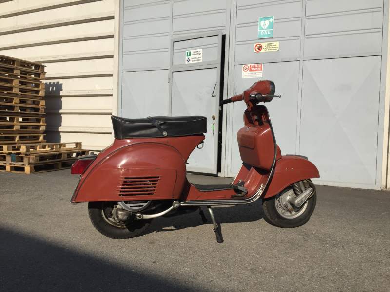

FranKesco Inviato Dicembre 5, 2015 Inviato Dicembre 5, 2015 Salve a tutti, ho da poco acquistato una bellissima - per me, si intende - 125 TS 1976 sulla quale vorrei montare un motore PX200 elestart mix che ho già disponibile. Per evitare di dover stravolgere l'impianto elettrico con una accensione a 12 volt, vorrei abbinare al motore PX200 una accensione elettronica 6 volt. Se non erro quella adatta dovrebbe essere l'accensione della vespa rally o P200E senza frecce, eppoi ricordo che dovrei scegliere una Ducati, da evitare la Femsa per i noti problemi di affidabilità. Mi confermate che è corretto? Inoltre, è vero che una accensione elettronica 6 volt è plug-in sulla 125 TS, cioè non richiede alcun adattamento/modifica all'impianto elettrico di serie? Grazie a tutti per l'aiuto. 0 Cita

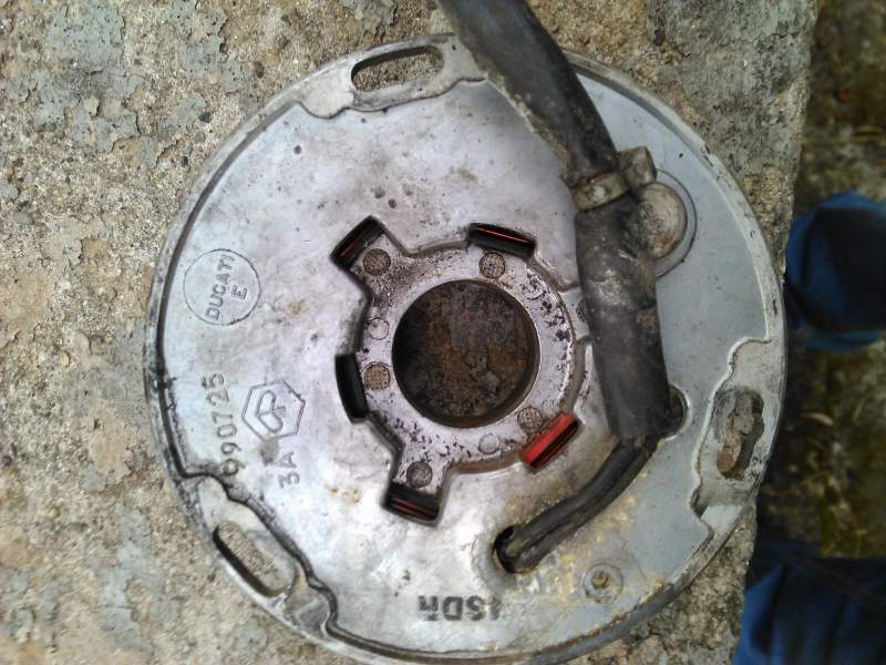

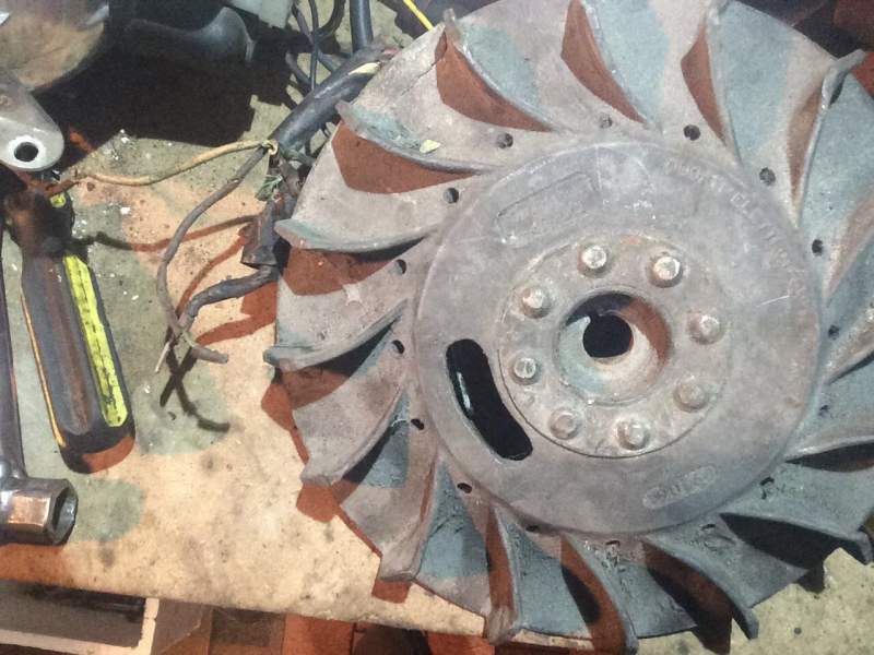

FranKesco Inviato Febbraio 4, 2016 Autore Inviato Febbraio 4, 2016 Riprendo questa discussione perchè spero di aver finalmente trovato il gruppo accensione vespa 200 Rally seconda serie che dovrebbe essere adatto per montarlo sulla mia TS 125 Allego qualche foto, sperando che qualche esperto possa aiutarmi dicendomi se si tratta o meno di un'accensione vespa 200 rally, quindi a 6 volt. Dalle foto nn si capisce benissimo ma il venditore mi assicura che escono 6 fili Grazie mille x l'aiuto 0 Cita
FedeBO Inviato Febbraio 4, 2016 Inviato Febbraio 4, 2016 Confrontale con quelle del mio statore nella discussione accensione P200E senza frecce in evidenza. Le bobine in quello delle foto che hai postato sembrano più piccole effettivamente ma non si vede così bene e non mi sento di darti la certezza che sia 6v. 0 Cita
