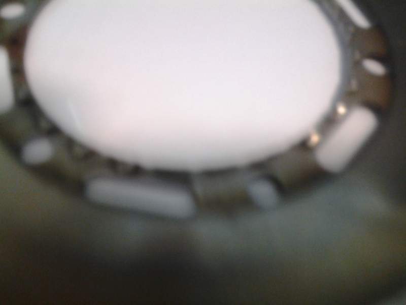

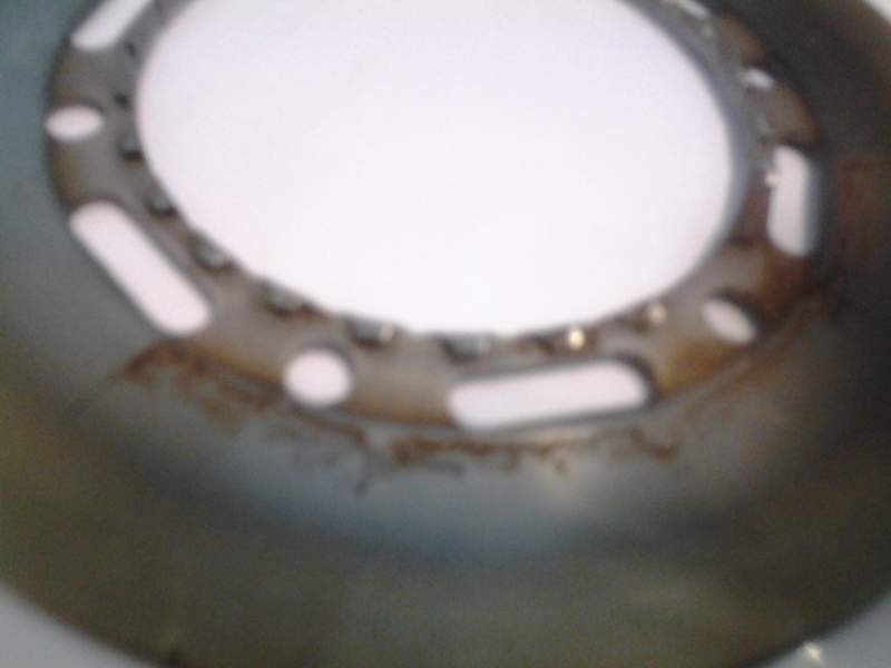

gigler Inviato Giugno 20, 2015 Inviato Giugno 20, 2015 heeeeeeee????? :mah: :mah: :mah: ? con spessore da 1.5 mm sotto la testa, albero mc. eur in C60 e polini in ghisa per 200 tutti e due di seconda mano con phbh26...volano pesante (elestart con ghiera) scalda 'na minc......@ consuma poco, anche in due ... sono quasi tre anni che ci giro senza nessun inconveniente se non limitatamente ad un unico neo: periodicamente spezza a metà le chiavette di volano e frizione, e snerva la coppiglia della ruota posteriore (se riesco domani ci fò 'na foto............), smangia i dischi condotti della frizione 7 molle Ciao, potresti cortesemente postare foto delle sedi chiavette e, se non le hai gettate, delle chiavette? Grazie, ciao. 0 Cita
ASSEACAMME Inviato Giugno 22, 2015 Inviato Giugno 22, 2015 le sedi delle chiavette sono perfette. forse ho ancora qualche chiavetta se la trovo. le chiavette vengono tagliate perfettamente nell'accoppiamento albero - volano/frizione dopo che ho tolto il 28 ed ho montato il 26 tieni presente che attorciglia le copiglie all'asse della ruota posteriore. se in pausa pranzo riesco a fere una foto di quella che ho su, nel pomeriggio la posto ...questo motore trita tutto il tritabile: dalle foto puoi vedere lo stato del disco condotto della frizione a 7 molle 0 Cita
