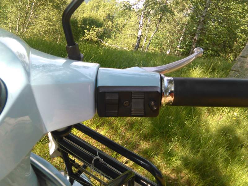

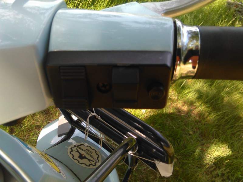

volumexit Inviato Giugno 9, 2015 Inviato Giugno 9, 2015 (modificato) Grazie snaicol, lo so che non cambia molto visto che i fari mi funzionano, ma ero certo che qualcosa non andava... Si ho controllato e la lampadina è montata nel verso giusto. Del resto non ho cambiato quella ma soltanto il devioluci, quindi è lui il colpevole! Allora procedo all'acquisto di quello corretto e speriamo che montandolo risolvo questa scocciatura. Vi farò sapere Queste sono le foto del mio arcobaleno fine 1983: Cosi le luci sono spente. Luci di posizione accese Cosi sono gli anabbaglianti. Questa e' la posizione degli abbaglianti. Anche sulla PK 125 del '85 che monta lo stesso devio le posizioni sono le stesse. Vol. Modificato Giugno 9, 2015 da volumexit 0 Cita
vincenzo_abete Inviato Giugno 9, 2015 Autore Inviato Giugno 9, 2015 Grazie per le foto volumexit. Se pure con il nuovo devio le posizioni saranno queste, allora proverò a cancellare i simboli, ma almeno sono certo di aver montato quello giusto per la mia Vespa. Grazie ancora. 0 Cita
