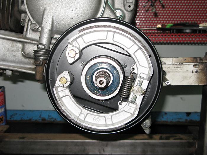

Eccole qui... le camere son 2.... la gomma 1, perchè l'altra ho dovuto rimontarla, ma il problema almeno ora è lo stesso
di quella in foto.
Antonello
La foratura alla camera d'aria è stata provocata dal copertone.
Nell'ultima foto, si vede l'interno del copertone e si vede come è ridotto.
Il cerchio è in ottima condizione quindi è escluso.
Devi cambiare tutto, cioè camera d'aria e copertone. Occhio alle camere che comprerai.
Quelle che hai tu adesso sembrano tipo "cinesi" e sono molto pericolose.
Queste camere d'aria, possono cedere improvvisamente, con effetti da far paura.
Chiedi che siano Michelin. Ok, costeranno di più, ma se ti spacchi la faccia per colpa della camera d'aria, chi ti risarcirà?
Non credo che la tua faccia valga quanto una camera d'aria, no?
Riguardo alla temperatura del tamburo e del cerchio, penso che tu abbia solo pensato che potesse essere eccessiva.
Se fosse stata eccessiva come dici, il cerchio sarebbe diventato giallognolo perchè la vernice si altera con l'alta temperatura.
Anche se quei copertoni hanno ancora battistrada, buttali via perchè continueresti a bucare ed inoltre possono anche scoppiare!
