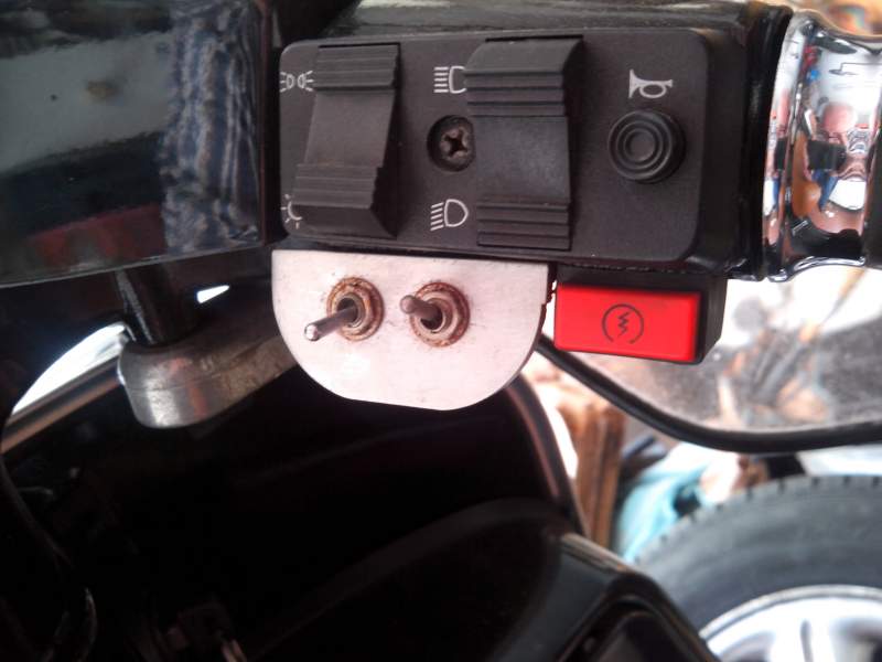

senatore Inviato Aprile 17, 2015 Inviato Aprile 17, 2015 Io, ho fissato così il microinterruttore per i fari supplementari ed il microdeviatore per le trombe: La staffetta in alluminio sulla quale si trovano i due microinterruttori l'ho fissata al manubrio facendo due piccoli fori da 3 mm, poi filettati. I fili passano attraverso un foro del manubrio già esistente in origine. 0 Cita
borraccimo Inviato Aprile 17, 2015 Autore Inviato Aprile 17, 2015 (modificato) Non forare nulla!I cavi falli passare sotto il nasello, seguendo il percorso dei fili già presenti, li puoi fare uscire dal foro della vite che fissa il manubrio, o da uno dei fori sotto al manubrio stesso, a fianco di una delle viti che ne fissa il coperchio. Per quanto riguarda il pulsante: fissa una staffetta alle viti che sostengono la staffa porta specchietto, poi la sagomi a tuo piacimento, magari aggiungendoci una scatolina a cui installare l' interruttore. Ciao Lux Ciao Lux grazie per i consigli io il filo del faro l'ho portato su fino al volante non passando per le intercapedini sotto il nasello ma facendo un buco con la punta da quatto sotto il parafango nella forcella in modo che segua la stessa strada della corda conta chilometri e del freno anterriore, la scelta e stata dettata dalla moltitudine di fili che scorrono tra il nasello e lo sterzo che a lungo andare gira oggi gira domani sono più suscettibili alla rottura. Per quanto riguarda il pulsante ho adottato il consiglio di Gigi di usare il pulsante della messa in moto. Ma non avendone mai smontato uno o visto come è ubicato ora brancolo nel buio. Senatore grazie per la cortesia e per il tempo che ti ho fatto perdere l'idea dei due pulsanti la terro in conto per quanto montero due mitragliatrici anteriori ho visto che hai il pulsante della messa in moto, serve per il motorino d'avviamento o a qualcos'altro come nel mio caso perché è questo che non capisco anche dalla tua foto si vede che il pulsante è molto più arretrato rispetto al devio luci quindi i due fili devono per forza passare in un foro fatto nella scatoletta ricavata sul manubrio per il devio luci. Scusate se sono assillante, mi posso sdebitare se un giorno passate da queste parti vi offro la migliore birra in circolazione :beer: Inviato dal mio GT-I9100 con Tapatalk 2 Modificato Aprile 17, 2015 da borraccimo 0 Cita

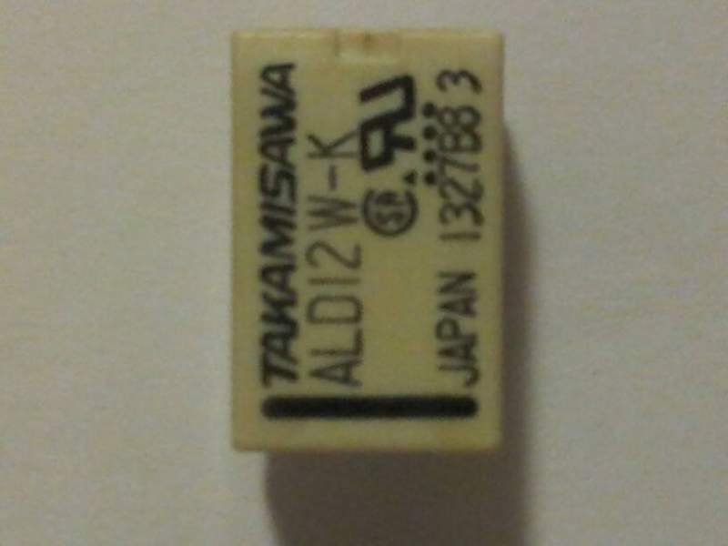

Echospro Inviato Aprile 17, 2015 Inviato Aprile 17, 2015 Mi sa che il relais che hai preso è un monostabile ..... Guarda, secondo me la soluzione più semplice e più sicura te l'ha postata Senatore, un interruttore ON-OFF e vai col liscio senza troppe menate! Invece se vuoi impazzire, potresti provare, per il relais bistabile a 2 bobine "set/reset", con questo schemino che mi è passato per la mente. Sicuramente ha degli errori ma so che qui in VR c'è chi l'elettronica se la mangia a colazione e può aiutarti! Essendo un bistabile basta fare arrivare un impulso alle bobine per aprire o chiudere i contatti Uno dei due scambi lo utilizzo per passare da una bobina all'altra in modo da utilizzare il solo pulsante che hai preso. Il condensatorino serve per generare l'impulso ma è solo una mia idea ed i dati sono sicuramente da verificare. Spero che qualcuno ti possa aiutare in tal senso. Allego anche le specifiche dei relais. Gg HFD2_en.pdf 0 Cita

borraccimo Inviato Aprile 17, 2015 Autore Inviato Aprile 17, 2015 Buonasera Snaicol non era bistabile , nel tardo pomeriggio aspetto che mia moglie finisca di lavorare, lei è madre lingua e vado a cambiarlo pensando che con lei la cosa sarà più semplice, bene mia moglie non capisce un tubo di elettronica, nel negozio abbiamo dato vita ad una tipica scena di un film di Verdone, io spiego a lei cosa cerco lei lo dice al comesso il comesso chiede le specifiche lei me le traduce dopo mezz'ora di esaurimento nervoso:banghead:, il comesso dice che ha solo questo relé, con questo tipo di settaggio ormai esausto e anche un pò sconfortato lo prendo, ora prima mi scuso per il fastidio arrecato, ma ora è una questione di principio non posso mollare al l'ultimo cancello. Domamdone; questo relé è bistabile? Gigi, Snaicol, nel caso lo fosse (lo spero tanto ) potreste quando avete tempo e voglia di spiegarmi come vanno collegati i vari fili. Chiedo venia per il disturbo. Inviato dal mio GT-I9100 con Tapatalk 2 0 Cita
Echospro Inviato Aprile 17, 2015 Inviato Aprile 17, 2015 Buonasera Snaicol non era bistabile , nel tardo pomeriggio aspetto che mia moglie finisca di lavorare, lei è madre lingua e vado a cambiarlo pensando che con lei la cosa sarà più semplice, bene mia moglie non capisce un tubo di elettronica, nel negozio abbiamo dato vita ad una tipica scena di un film di Verdone, io spiego a lei cosa cerco lei lo dice al comesso il comesso chiede le specifiche lei me le traduce dopo mezz'ora di esaurimento nervoso:banghead:, il comesso dice che ha solo questo relé, con questo tipo di settaggio ormai esausto e anche un pò sconfortato lo prendo, ora prima mi scuso per il fastidio arrecato, ma ora è una questione di principio non posso mollare al l'ultimo cancello. Domamdone; questo relé è bistabile? Gigi, Snaicol, nel caso lo fosse (lo spero tanto ) potreste quando avete tempo e voglia di spiegarmi come vanno collegati i vari fili. Chiedo venia per il disturbo. Inviato dal mio GT-I9100 con Tapatalk 2 Non capisco se è ad una o a due bobine! Gg 0 Cita
snaicol Inviato Aprile 17, 2015 Inviato Aprile 17, 2015 nella seconda foto, terza figura, mi pare di notare che ci sia una sola bobina, ma questo non mi fa dire se è come lo vuoi te. a questo punto il mio consiglio e di lasciar perdere i rivenditori li nel tuo paese, ma non perchè non siano competenti, ma perchè sennò ci passi la notte, e rivolgerti piuttosto su internet a qualche rivenditore italiano, dove potrai leggere caratteristiche dei prodotti e magari chiedere pure informazioni. fino ad ora ho cercato in rete qualcosa che potesse darmi sicurezza su cosa consigliarti e pare che questo, possa proprio fare al caso tuo.http://www.ideegeniali.it/shop/lang-it/kitt-dash-s12/58-rele-a-impulsi.html Questo relè ha i contatti della bobina per 12V (non ho visto se specifica se CC o CA, ma nel caso lo alimenti o così o cosà dato che hai anche la batteria) e i contatti del carico da 10 A, quindi non hai problemi. dall'immagine si vede che è un bistabile quindi siamo sicuri. inoltre c'è anche ben scritto il collegamento da eseguire senza problemi. Comprendo che è un più grande di ciò a cui aspiravi, ma secondo me può trovare tranquillamente alloggio sotto al nasello, vicino alla morsettiera originale dell'impianto elettrico. N. 1 Cita
Echospro Inviato Aprile 17, 2015 Inviato Aprile 17, 2015 nella seconda foto, terza figura, mi pare di notare che ci sia una sola bobina, ma questo non mi fa dire se è come lo vuoi te. a questo punto il mio consiglio e di lasciar perdere i rivenditori li nel tuo paese, ma non perchè non siano competenti, ma perchè sennò ci passi la notte, e rivolgerti piuttosto su internet a qualche rivenditore italiano, dove potrai leggere caratteristiche dei prodotti e magari chiedere pure informazioni. fino ad ora ho cercato in rete qualcosa che potesse darmi sicurezza su cosa consigliarti e pare che questo, possa proprio fare al caso tuo.http://www.ideegeniali.it/shop/lang-it/kitt-dash-s12/58-rele-a-impulsi.html Questo relè ha i contatti della bobina per 12V (non ho visto se specifica se CC o CA, ma nel caso lo alimenti o così o cosà dato che hai anche la batteria) e i contatti del carico da 10 A, quindi non hai problemi. dall'immagine si vede che è un bistabile quindi siamo sicuri. inoltre c'è anche ben scritto il collegamento da eseguire senza problemi. Comprendo che è un più grande di ciò a cui aspiravi, ma secondo me può trovare tranquillamente alloggio sotto al nasello, vicino alla morsettiera originale dell'impianto elettrico. N. si fa, si fa! Gg 0 Cita

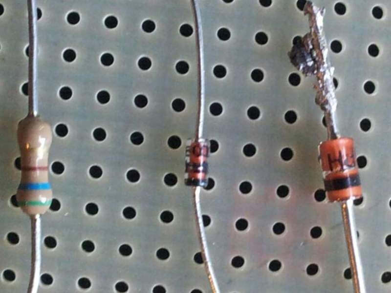

senatore Inviato Aprile 19, 2015 Inviato Aprile 19, 2015 Ammazza che saldature!!! E meno male che con le saldature "te la cavi", altrimenti chissà cosa ottenevi! Scusami, non intendevo sminuirti, ma me l'hai servita su un piatto d'argento. Diciamo che devi fare un po' d'esercizio, ok? 0 Cita
borraccimo Inviato Aprile 19, 2015 Autore Inviato Aprile 19, 2015 Ammazza che saldature!!!E meno male che con le saldature "te la cavi", altrimenti chissà cosa ottenevi! Scusami, non intendevo sminuirti, ma me l'hai servita su un piatto d'argento. Diciamo che devi fare un po' d'esercizio, ok? :D:D:D:D:D:D:D:D:D e secondo te perché avrei scritto che col saldatore me la cavo:cool: Inviato dal mio GT-I9100 con Tapatalk 2 0 Cita
senatore Inviato Aprile 19, 2015 Inviato Aprile 19, 2015 Che tipo di saldatore usi? Rapido o lo colleghi alla presa ed aspetti che si riscaldi? E lo stagno, è del tipo preparato? Riesci a tenere la mano ferma mentre saldi? Dopo aver messo lo stagno fuso, lasci molto tempo il saldatore a contatto? 0 Cita
