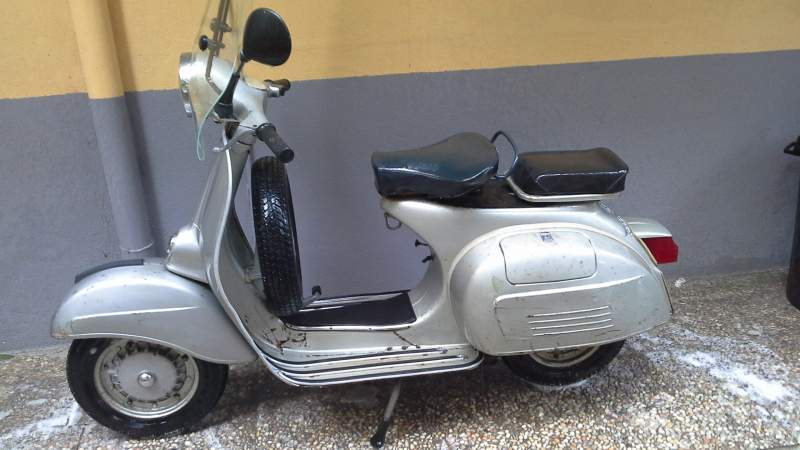

gennix88 Inviato Dicembre 4, 2014 Inviato Dicembre 4, 2014 (modificato) vi presento la mia nuova vespa, c'è un po' di lavoro da fare, qualche ragnetto da sloggiare sul motore e un nome da darle, anzi dargli visto che la vedo una vespa "maschia". Siate molto critici su tutto ciò che vedete di non originale. Per ora credo serbatoio, non ho ben capito per la sella quale dovrei mettere, poi c'è lo specchietto che sembra essere di un free, e mi dicono la cresta sul parafango. Modificato Dicembre 4, 2014 da senatore 0 Cita
franz70 Inviato Dicembre 4, 2014 Inviato Dicembre 4, 2014 complimenti per l'acquisto! sembra proprio tutta originale, a parte quello che tu già hai detto: il serbatoio e la cresta parafango (che sembra quella nera della rally). Secondo me anche le selle sono originali, in quanto anche io ne ho una del 72 che quando la presi aveva quella "configurazione". Quella più diffusa è quella lunga ribaltabile: se la metti copri il serbatoio nero Qualcuno osserverà che le manopole dovrebbero essere bianche/grigie perchè è una prima serie... a mio parere vanno bene anche così. Lo specchietto è chiaramente moderno in quanto è obbligatorio mi pare dagli anni 80. ciao franz 0 Cita

senatore Inviato Dicembre 4, 2014 Inviato Dicembre 4, 2014 Come puoi vedere, ho leggermente modificato il tuo messaggio iniziale, così da poter vedere le foto, senza girare il monitor del PC Quanto all'acquisto, mi congratulo con te e poi ti suggerirei di non aver fretta. Mi spiego meglio: ok, il serbatoio non è quello giusto, ma non è poi necessario sostituirlo subito. Al momento, io lo vernicerei anche con una bomboletta, in modo da cammuffarlo e poi, non appena ti si dovesse presentare l'occasione giusta, potresti acquistare quello giusto. Quelli dei link, vanno entrambi bene, ma visto che differenza di prezzo? Per verniciare il tuo, togli la sella, il cuscino e la piastra su cui è montato il cuscino. Poi carteggi leggermente il serbatoio e, dopo aver mascherato la parte che non devi verniciare (diciamo l'intera vespa) spruzzi il serbatoio con una bomboletta. Buon lavoro. 0 Cita

senatore Inviato Dicembre 4, 2014 Inviato Dicembre 4, 2014 Scusami ma non capisco. Dici di volerla fare tornare originale al 100% e poi parli del sellone del PX Arcobaleno e di serbatoio con tappo a baionetta. Se non ti piacciono le selle separate come ora, ci puoi mettere il sellone lungo, ma non è di creto come quello del PX Arcobaleno. Perchè dici che è scomodo fare rifornimento con il tappo ribaltabile? Quale sarebbe la scomodità? 0 Cita
gennix88 Inviato Dicembre 4, 2014 Autore Inviato Dicembre 4, 2014 (modificato) Intendevo che ora c'è montato il serbatoio del px arcobaleno, per certo so che hanno sostituito la sella perchè secondo il vecchio proprietario con quella che monta ora la moglie si poteva reggere meglio. Ipotizzavo un motivo pratico per il quale cambiare serbatoio insieme alla sella. Per la cresta prima serie...va bene? http://www.ebay.it/itm/CRESTA-PARAFANGO-ANTERIORIORE-VESPA-125-TS-150-SPRINT-VELOCE-GL-/141183468743?pt=Ricambi_e_Accessori_Moto&hash=item20df30c4c7 Modificato Dicembre 4, 2014 da gennix88 0 Cita
senatore Inviato Dicembre 4, 2014 Inviato Dicembre 4, 2014 Si, va bene. Per la sella, tieni presente che quella che c'è ora, va bene. Molti la vorrebbero e a te che ce l'hai non va bene. Ma se proprio non ti va giù, cambiala pure, ma prendi quella giusta. 0 Cita

Vespa979 Inviato Dicembre 4, 2014 Inviato Dicembre 4, 2014 Ahahahahahahah in effetti ho fatto troppi giri di parole ma la domanda facendo un sunto è "il serbatoio originale della vespa 150 sprint veloce è lo stesso del px prima serie?" Si, io non ho riscontrato differenze, di diverso ha il rubinetto, quello della sv hai il decantatore, in vetro o in metallo a secondo dell'anno di produzione. Molto bella complimenti...la lasci così,vero? Una lucidata, e un po' di manutezione è hai una SV da sogno! 0 Cita

senatore Inviato Dicembre 4, 2014 Inviato Dicembre 4, 2014 Basta che abbia il tappo ribaltabile e che non abbia gli "occhielli" per il passaggio delle levette di sgancio dei cofani ed è ok. Che poi non abbia lo stesso rubinetto con il decantatore, mi sembra un "difetto" sormontabile. 0 Cita

gennix88 Inviato Dicembre 5, 2014 Autore Inviato Dicembre 5, 2014 purtroppo per la vespa è capitata tra le mie mani inesperte, sono certo che nelle vostre vedrebbe giorni migliori...già dopo una prima pulita veloce (spugnetta+cif ma senza perderci troppo tempo) mi sembra di aver perso un po' di colore sullo scudo parte anteriore-superiore ma forse prima non mi rendevo conto di come effettivamente stava http://i.imgur.com/wvSL7up.jpg 0 Cita
Echospro Inviato Dicembre 5, 2014 Inviato Dicembre 5, 2014 La vespa è fantastica, complimenti. I segni che ha sono quelli che il tempo lascia sulla "pelle" dei mezzi usati tutti i giorni, ma con la pazienza e mani esperte si sistemano senza rifare tutto (che sarebbe un vero peccato poi). Guarda in questa discussione la parte relativa alla carrozzeria, soprattutto l'utente Gluglu cosa è riuscito a fare sulla vespa incidentata .... Impressionante! http://www.vesparesources.com/34-tuning-largeframe/62003-un-cuore-nuovo-per-la-verdona?p=933881&viewfull=1#post933881 Gg 0 Cita
tommyet3 Inviato Dicembre 5, 2014 Inviato Dicembre 5, 2014 (modificato) La paglietta verde con il cif va usata con cautela ma fa miracoli, dopo una bella lavata e una passata di polisch vedrai che effetto. Di fatto stai sgrossando anni e anni di polvere e sporcizia e il risultato migliore lo otterrai dopo qualche ciclo di lavaggio. Peccato il manubrio, si nota la fioritura dell'alluminio e le bollicine di vernice: temo che il cif li farà ben poco. Non si nota la levetta del rubinetto benzina: su quel modello va quella in alluminio. Il serbatoio lo lascerei così, magari aggiungendo un comodo e più sicuro tappo con chiave. Non verniciarlo con bomboletta, a meno di usare prodotti bicomponenti, altrimenti al primo travaso di miscela, ti colerà tutta la vernice restando opaca. Metti in conto una buona revisione alle parti essenziali del motore procedendo per gradi: pulizia carburatore, candela, punte platinate, ingrassaggio di tutte le cordine: frizione, freni e cambio e selettore cambio. Metti in moto e "ascolta i rumori" , controlla la marmitta se tappata, in caso smontala, bruciala in un bel focherello, carteggiala e verniciala con uno spray nero per alte temperature. Tratta per bene tutte le parti arrugginite del tunnel e versa dell'olio attraverso il foro del campanello: lo vedrai fuoriuscire sulla pedana e da sotto il telaio lasciandolo ben "oliato". Cambia le gomme e camere, preparati a combattere con ruggine nei cerchi (se troppa, cambiali senza pensarci due volte). Smonta il copriventola, carteggialo e spruzzalo con grigio cerchi. Io personalmente smonterei tutto il baldacchino parabrezza/specchio. Non mi viene in mente altro se non farti i miei più sinceri auguri per l'acquisto che hai fatto: personalmente trovo il 150 il motore più equilibrato che Piaggio abbia mai fatto, più brio rispetto al 125 mantenendone i consumi e meno vibrazioni e consumi rispetto al 200. Auguri ancora. Tommy Modificato Dicembre 5, 2014 da tommyet3 0 Cita
