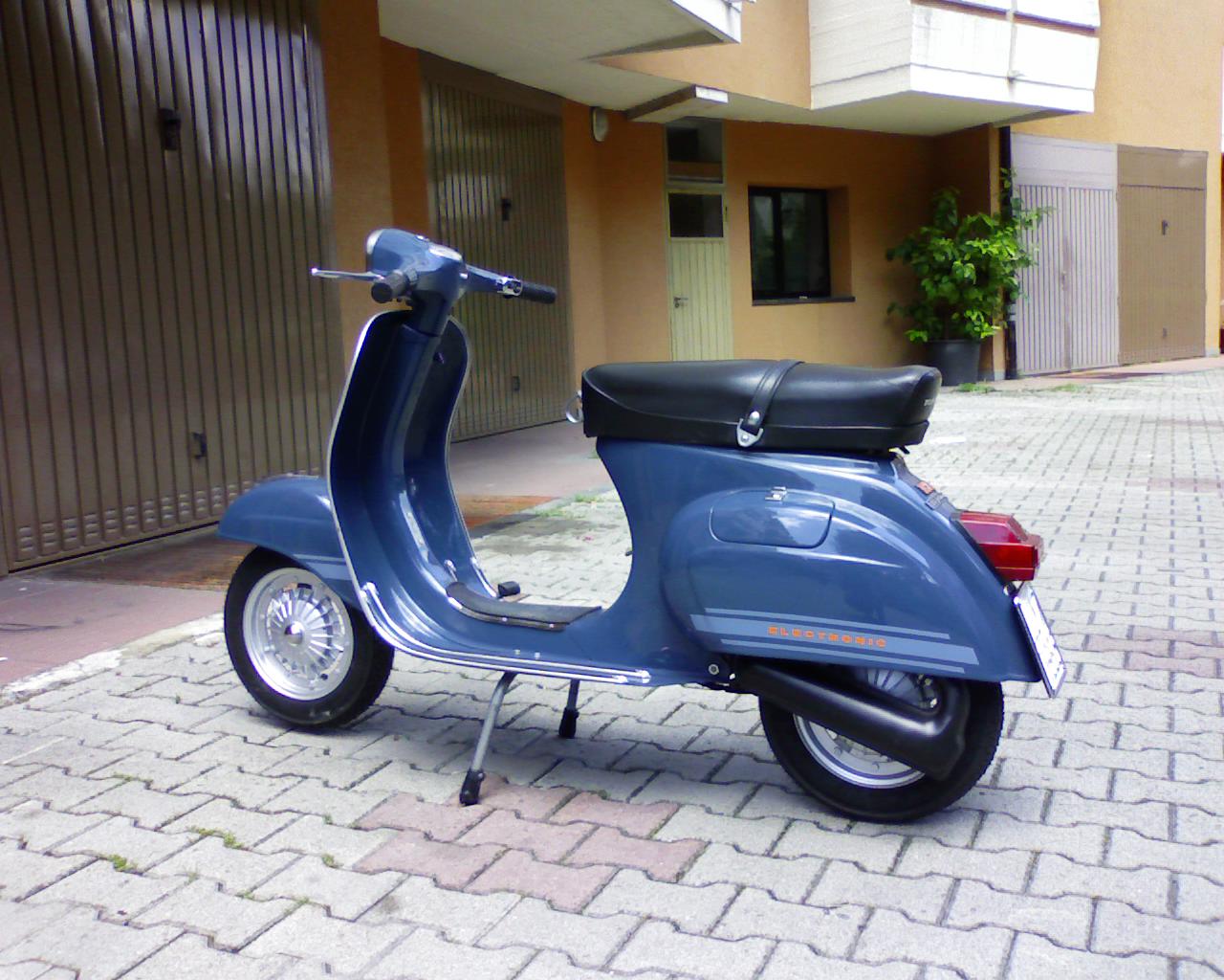

Questa volta il carrozziere ci ha messo un po' di più, e complice il fatto che l'impianto elettrico tardava ad arrivare( a parte il fatto che di listino piaggio costa 55€ :orrore: che ho rifiutato di spendere) l'ho comprato alla fiera di Gambettola rifatto, bene, a 22€. comunque siamo pronti al rimontaggio e la scocca e già finita sul "tavolo operatorio" e via via stà prendendo forma e man mano che lo vedo questo blu jeans mi piace proprio e sopratutto non vedo l'ora di farci un giretto!!

Piano piano il restauro è andato avanti, causa i primi raduni e uscite domenicali, però alla fine stà venendo abbastanza bene, che ne dite?
Ultimo problema è trovare la carburazione al pinaschino :mah: ,anzi ogni consiglio è bene accetto!!! magari c'è qualcuno che ha già avuto a che fare con il doppia aspirazione...
a voi un po' di foto...
