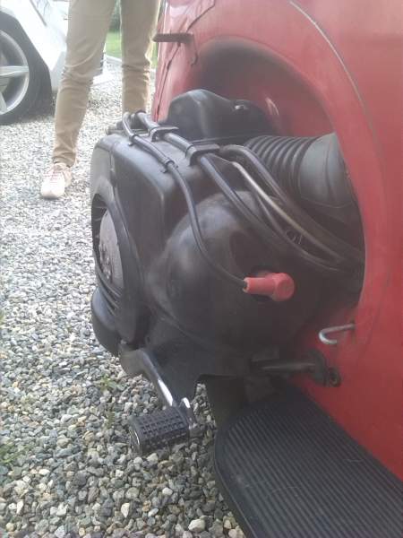

T5ista85 Inviato Ottobre 4, 2014 Inviato Ottobre 4, 2014 Ciao a tutti, come avrete letto, dopo l'insuccesso dell'acquisto del PX 125 senza frecce, mi sono ributtato alla ricerca di una vespa 125. Ho beccato un T5 di bella presenza, senza necessità di ritocchi di carrozzeria a parte un pò di plastiche da sostituire. Questa volta ho parlato direttamente al proprietario, una persona veramente distinta e disponibile. Ho dato un'occhiata alla vespa, pedana OK, impianto elettrico OK, cruscotto funzionante, display giri motore incluso; circa i dati matricolari della vespa, telaio OK, motore...beh dopo aver pulito per bene la targhetta, sorprese delle sorprese, non ho trovato punzonato nulla. Naturalmente il proprietario (l'ultimo proprietario, da oltre 10 anni) non ne sa nulla (la morchia sedimentata lo testimonia), la Vespa è di Agosto 1985, compierà la prox estate 30 anni, il prezzo è 1500€ (forse riesco a limare ancora qualcosa ma molto poco). Vi volevo chiedere: 1. come mai non trovo i numeri ed il tipo di motore ? In giro ho letto che probabilmente hanno cambiato i carter con ricambi originali piaggio...ma in tal caso che controindicazioni (principalmente burocratiche) avrei acquistando il mezzo ? 2. nel caso in cui i carter siano stati cambiati...perchè ? Possibile che ci sia un motore diverso da un VNX5M sotto al telaio T5 ? Personalmente penso che non sia possibile causa sensore giri ruote correttamente funzionante...quindi sarà per forza un motore T5 con carter cambiati, cosa ne pensate ? 3. per un mero vezzo storico, nonostante il prox anno il mezzo compie 30 anni, mi piacerebbe iscrivere il mezzo FMI, è possibile farlo senza foto del numero motore e senza una fattura di acquisto dei nuovi carter ? Vi ringrazio per le risposte, so che sono incappato nell'ennesimo caso particolarissimo. Vi allego anche delle foto del mezzo e del motore, nel caso notate cose strane vi prego d'indicarmele. Ciao 0 Cita
senatore Inviato Ottobre 4, 2014 Inviato Ottobre 4, 2014 Ti sei gia dato la risposta da solo: sicuramente a questa vespa, nel corso della sua vita, avranno cambiato i carter del motore e, come gia sai, i nuovi carter non riportano alcuna punzonatura. Il motore, è comunque un motore di T5, non ci sono dubbi. Come problemi, potresti averli in fase di revisione periodica. Potresti sistemare la cosa, cambiando i carter non punzonati con altri punzonati. Ovviamente, la cosa comporterebbe una certa spesa. Se tu riuscissi a spuntare un prezzo migliore, proprio per via del problema del motore, sarebbe meglio, ovviamente per te. 0 Cita
T5ista85 Inviato Ottobre 4, 2014 Autore Inviato Ottobre 4, 2014 Ti sei gia dato la risposta da solo: sicuramente a questa vespa, nel corso della sua vita, avranno cambiato i carter del motore e, come gia sai, i nuovi carter non riportano alcuna punzonatura.Il motore, è comunque un motore di T5, non ci sono dubbi. Come problemi, potresti averli in fase di revisione periodica. Potresti sistemare la cosa, cambiando i carter non punzonati con altri punzonati. Ovviamente, la cosa comporterebbe una certa spesa. Se tu riuscissi a spuntare un prezzo migliore, proprio per via del problema del motore, sarebbe meglio, ovviamente per te. Grazie per la risposta, in effetti sono convinto che sia un motore T5, ma in giro penso sia veramente raro trovare un motore VNX5M da sostituire a questo. Mi chiedevo proprio se in fase di revisione la cosa può essere contestata o meno, e se l'iscrizione FMI è ancora possibile in questa particolare situazione. Infine, un prezzo più consono quale sarebbe ??? 0 Cita
senatore Inviato Ottobre 4, 2014 Inviato Ottobre 4, 2014 (modificato) Guarda, è chiaro che di motori per T5 non è che ci sia una grande offerta, ma non è impossibile trovarli. Certo che la cosa può essere contestata in fase di revisione, perchè non è regolare che un motore non abbia la punzonatura. La punzonatura, avrebbe dovuto effettuarla il Piaggiocenter che si è occupato della sostituzione, ma se i carter sono stati acquistati da un meccanico qualunque o da un privato, ecco spiegato l'arcano. Se tu avessi almeno la fattura d'acquisto dei carter nuovi, potresti almeno avere una parola in più, ma così è veramente difficile. L'iscrizione alla FMI non può avvenire perchè la punzonatura non esiste e di conseguenza non puoi scrivere nessun numero seriale nella pratica nè puoi allegare la foto della punzonatura. Credo che se tu riuscissi a spuntare 1200 euro, potresti anche affrontare la ricerca del motore più a cuor leggero. Guarda quì: http://www.subito.it/accessori-moto/motore-vespa-t5-poleposition-matera-98710449.htm Anche se mi sembra che sia senza mix automatico, ma era giusto per darti un'idea. Questo vende solo i carter e dice che sono con il MIX: http://www.subito.it/accessori-moto/carter-vespa-px-125-t5-genova-95560656.htm Modificato Ottobre 4, 2014 da senatore 0 Cita
T5ista85 Inviato Ottobre 4, 2014 Autore Inviato Ottobre 4, 2014 (modificato) Guarda, è chiaro che di motori per T5 non è che ci sia una grande offerta, ma non è impossibile trovarli.Certo che la cosa può essere contestata in fase di revisione, perchè non è regolare che un motore non abbia la punzonatura. La punzonatura, avrebbe dovuto effettuarla il Piaggiocenter che si è occupato della sostituzione, ma se i carter sono stati acquistati da un meccanico qualunque o da un privato, ecco spiegato l'arcano. Se tu avessi almeno la fattura d'acquisto dei carter nuovi, potresti almeno avere una parola in più, ma così è veramente difficile. L'iscrizione alla FMI non può avvenire perchè la punzonatura non esiste e di conseguenza non puoi scrivere nessun numero seriale nella pratica nè puoi allegare la foto della punzonatura. Credo che se tu riuscissi a spuntare 1200 euro, potresti anche affrontare la ricerca del motore più a cuor leggero. Guarda quì: http://www.subito.it/accessori-moto/motore-vespa-t5-poleposition-matera-98710449.htm Anche se mi sembra che sia senza mix automatico, ma era giusto per darti un'idea. Stavo proprio provando a capire quanto poteva costare un motore di ricambio...ne devo trovare anche uno che abbia la predisposizione per il miscelatore...la faccenda si fa ardita... La cosa mi scoraggia alquanto... Modificato Ottobre 4, 2014 da T5ista85 0 Cita
senatore Inviato Ottobre 4, 2014 Inviato Ottobre 4, 2014 Vedi che ho corretto ancora il messaggio precedente ed ho inserito un link di carter con mix. 0 Cita
