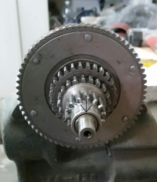

Vesparolo1988 Inviato Dicembre 17, 2014 Autore Inviato Dicembre 17, 2014 il rumore non sembra quello solito dovuto all'urto delle alette dei dischi sulle gole della campana raccogli dischi... ma un vero e proprio rumore di struscio.... verificherei sia il pattino di rame tra piattello e pignone sia il cuscinetto lato frizione... ma non vedo nel video muoversi il volano... e il motore gira bene... hai aperto ma non era il cuscinetto quindi a mio dire... sospetto piuttosto della rondella spessore tra pacco frizione e albero. Quoto pienamente poeta, nonostante abbia sostituito il cuscinetto indicato il problema sussiste ... Verificherò quanto da te detto e ti aggiornerò, sperando di risolvere la problematica .... Grazie mille per la collaborazione 0 Cita
Vesparolo1988 Inviato Dicembre 18, 2014 Autore Inviato Dicembre 18, 2014 poeta & CO, pattino di rame e cuscinetto sono perfettamente funzionanti e privi di difetti. Ti allego le foto di questo componente dove, il pezzo indicato in foto, noto che ha un certo "gioco". Credete che il problema può essere causato da questo? Grazie mille ragazzi ... 0 Cita
