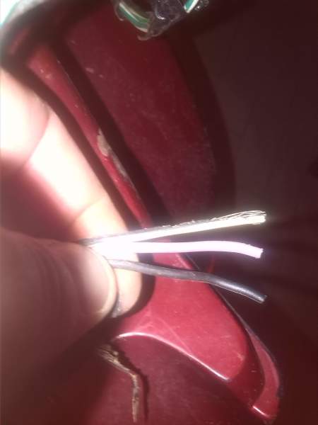

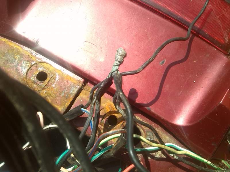

ecco qualche foto dei fili mangiati....wuelli che vedete liberi andavano al sensore della benzina e allo stop posteriore (entrambi staccati quando l'ho aperta la prima volta:evil:
A occhio e croce, l'impianto è stato malamente rimaneggiato. Comunque considera che in condizioni normali, quando giri la chiave dai tensione solo al clacson e al motorino di avviamento. Il resto dell' impianto prende vita quando si avvia il motore.
