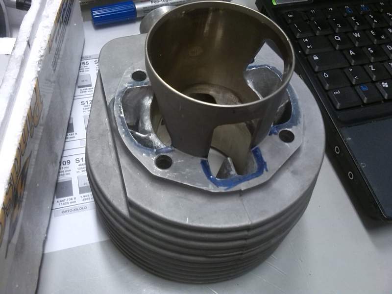

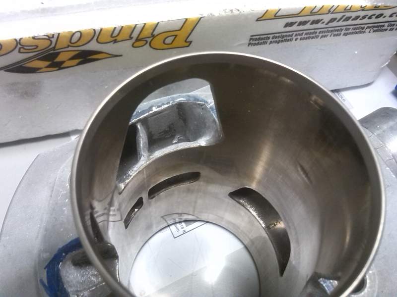

Gt 1968 Inviato Agosto 19, 2014 Autore Inviato Agosto 19, 2014 lavorato i travasi alla base usando come modello la guarnizione pinasco, per ora nessun lavoro sul sul T3, eliminato tutti gli spigoli in canna 0 Cita
FrancoRinaldi Inviato Agosto 19, 2014 Inviato Agosto 19, 2014 lavorato i travasi alla base usando come modello la guarnizione pinasco, per ora nessun lavoro sul sul T3, eliminato tutti gli spigoli in canna Ottimo lavoro vedo che hai seguito i miei consigli allargare sotto tipo quattrini non serve a nulla anche perché il cilindro puoi allargarlo quanto vuoi ma se nel carter non hai adeguata sezione per far passare la miscela (che ricordiamo passa da dentro al*pistone) allargare tutto togliendo addirittura la camicia sotto alla finestra serve su un carter ben progettato e con travasi grandi per poter sfruttare bene la rampa...la linea tedesca c'è da lasciarla in Germania, poiché io temo che con i compromessi all'italiana si vada forte lo stesso se non di più con un motore molto più godibile in strada che al banco... Adesso non ti resta che rifinire bene ciò che hai fatto e dare più portata al terzo travaso, ma per fare questa ti basterà raccordare il cilindro al carter che già avevi con il polini 0 Cita
PISTONE GRIPPATO Inviato Agosto 19, 2014 Inviato Agosto 19, 2014 Ottimo lavoro vedo che hai seguito i miei consigli ...... Luca fotografa meglio i travasi perchè voglio farli così anche nel miom motore..... Grazie 0 Cita
Gt 1968 Inviato Agosto 19, 2014 Autore Inviato Agosto 19, 2014 (modificato) Insomma di chi sono i consigli ...... Mi sa di pinasco?! mi son tenuto del margine seguendo un pó quello che ha fato gigi , ad allargare c'e sempre tempo . Felix se ti serve posso farti la sagoma su carta di quella guarnizione , la vedi ,la studi e poi mi dici , battute a parte ti vengono dei travasi enormi , non so se siano più grossi di quattrini ma di parma , polini e malossi sicuramente Modificato Agosto 19, 2014 da Gt 1968 0 Cita
PISTONE GRIPPATO Inviato Agosto 19, 2014 Inviato Agosto 19, 2014 Insomma di chi sono i consigli ......Mi sa di pinasco?! mi son tenuto del margine seguendo un pó quello che ha fato gigi , ad allargare c'e sempre tempo . Felix se ti serve posso farti la sagoma su carta di quella guarnizione , la vedi ,la studi e poi mi dici , battute a parte ti vengono dei travasi enormi , non so se siano più grossi di quattrini ma di parma , polini e malossi sicuramente Luca non i miei......c'è già un luminare del 2t io non mi intrometto e cerco di imparare. se mi fai una foto co vista da sotto da dove si possa vedere tutti e due i travasi una parte del cilindro e lo scarico sarebbe l'ideale. 0 Cita

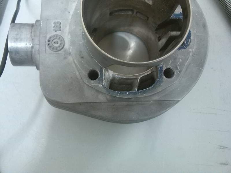

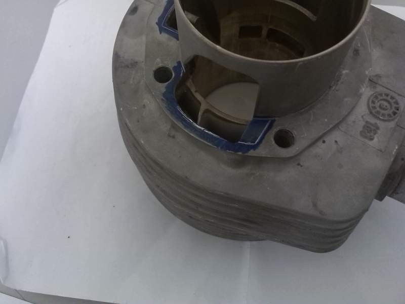

Gt 1968 Inviato Agosto 22, 2014 Autore Inviato Agosto 22, 2014 ecco le foto domani dovrei ultimare i lavori 0 Cita
Gt 1968 Inviato Agosto 30, 2014 Autore Inviato Agosto 30, 2014 non resta che passare carta fine e lavorare il pistone 0 Cita

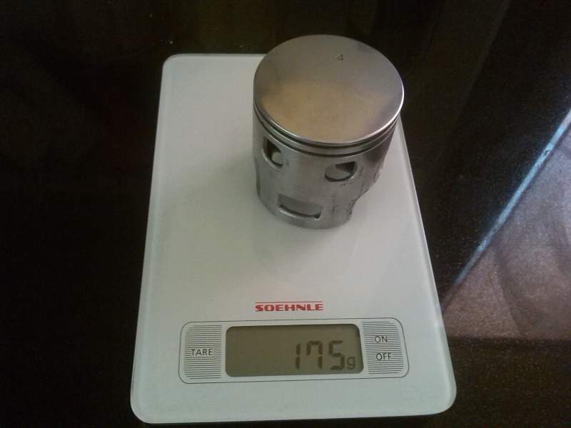

Gt 1968 Inviato Settembre 2, 2014 Autore Inviato Settembre 2, 2014 Anche il pistone ha ricevuto le attenzioni che meritava , nulla di invasivo , su quello del pinasco in ghisa che ho adesso nel vecchio motore per raggiungere questo peso avevo dovuto fare lavori molto più invasivi 0 Cita
PISTONE GRIPPATO Inviato Settembre 2, 2014 Inviato Settembre 2, 2014 Vuoi che ti dica che è un bel pistone o preferisci la verità? Ti ho proposto una prova e tu sei partito dritto dritto per la tua strada....ti faccio comunque i miei complimenti anche se potevi partira da tre quattro gradini più su. 0 Cita
Gt 1968 Inviato Settembre 2, 2014 Autore Inviato Settembre 2, 2014 Felix la tua proposta non l'ho rifiutata ....anzi....mi intriga , ti ho spiegato che é una questione di moneta e anche se mi ha proposto di fare a pagheró non mi piace abusare della disponibilità , il pistone so che ha dei grossi limiti ma per ora lo tengo ..... Ci risentiamo in mp 0 Cita
FrancoRinaldi Inviato Settembre 2, 2014 Inviato Settembre 2, 2014 Anche il pistone ha ricevuto le attenzioni che meritava , nulla di invasivo , su quello del pinasco in ghisa che ho adesso nel vecchio motore per raggiungere questo peso avevo dovuto fare lavori molto più invasivi mi piacerebbe vedere questo pistone infilato nella canna al pmi, temo ci sia qualcosa che non quadra sulle finestrelle... 0 Cita
PISTONE GRIPPATO Inviato Settembre 3, 2014 Inviato Settembre 3, 2014 Luca le due finestre che hai fatto sono in ncomunicazione con le unghiate, non credi che ti possaano infastidire il flusso....io non le avrei fatte. Se il tuo problema è il peso potevi creare due ribassi sopra allo spinotto e magari un bel foro da 9 mm passante. Incrociare i due flussi è molto rischioso 0 Cita
Echospro Inviato Settembre 3, 2014 Inviato Settembre 3, 2014 Luca ma ti fai delle menate per 175 grammi???? Gg 0 Cita
PISTONE GRIPPATO Inviato Settembre 3, 2014 Inviato Settembre 3, 2014 Luca ma ti fai delle menate per 175 grammi???? Gg Gigi, noi siamo abituati bene.....mica come voi coi 200 con i vostri pistoni da 2 kg 0 Cita
Gt 1968 Inviato Settembre 3, 2014 Autore Inviato Settembre 3, 2014 175gr é un bun peso anche se si puó fare di meglio , le finestrelle scoprono le unghiatte solo quando il pistone é in alto ..... Chi sa se dovró buttare un altro pistone 0 Cita
PISTONE GRIPPATO Inviato Settembre 4, 2014 Inviato Settembre 4, 2014 175gr é un bun peso anche se si puó fare di meglio , le finestrelle scoprono le unghiatte solo quando il pistone é in alto .....Chi sa se dovró buttare un altro pistone Quindi i due fori servono solo per alleggerire.....correggimi se sbaglio. 0 Cita
Gt 1968 Inviato Settembre 4, 2014 Autore Inviato Settembre 4, 2014 Quindi i due fori servono solo per alleggerire.....correggimi se sbaglio. Tecnicamente si solo che ieri inserendo il pistone nel cilindro ho visto che al pmi scopre parzialmente le unghiatte , a sto punto le modifico e faccio scoprire per bene e vediamo che succede 0 Cita
