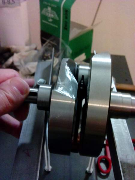

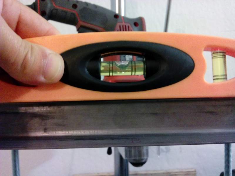

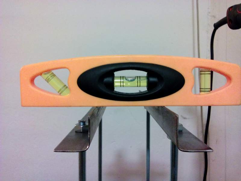

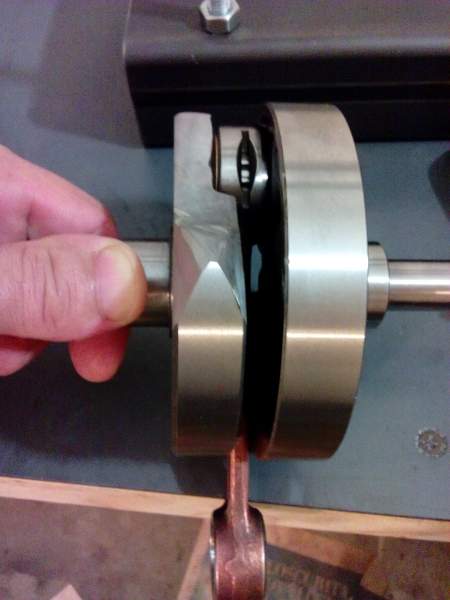

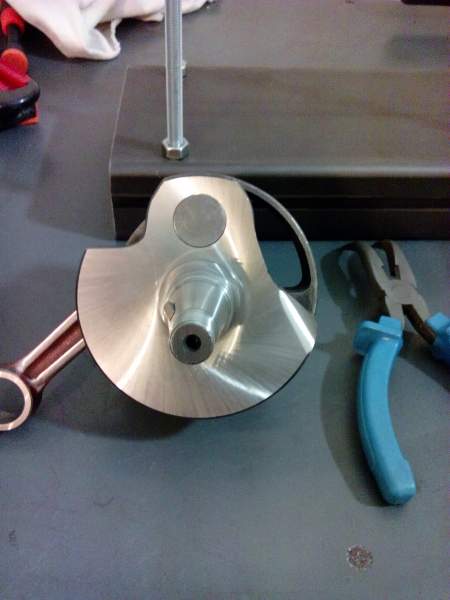

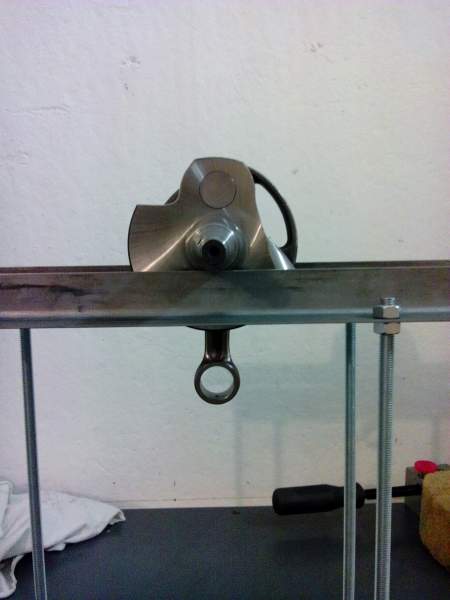

one101one Inviato Settembre 26, 2015 Inviato Settembre 26, 2015 Finalmente ho l'albero. Ma come al solito i programmi che faccio non vanno mai bene. Perchè questo albero nonostante fasi originali (prima foto), mi ritrovo con 65 gradi in chiusura. Mi aspettavo, al max 60, quindi la mia idea ti lavorarlo tagliandolo tipo Mazzucchelli l'ho dovuta scartare e come si vede dai segni rossi l'ho solamente inclinato di 4 5 mm mantenendo il tipo di chiusura originale e smussandolo verso l'interno tra le due spalle. La lavorazione per la bilanciatura l'ho voluta fare in quel modo e non semplicemente tagliata perchè mi da l'idea che si creino meno turbolenze. Forse è solo una mia fissa, chissà. Ultima foto si vede che se non è a ore 12 sarà alle 12 e 05 :-D Ho aggiunto anche due foto del "bagaglio" per equilibrarlo per far vedere che è facile metterlo in bolla regolando i dadi sulle barre filettate. 0 Cita
FrancoRinaldi Inviato Settembre 26, 2015 Inviato Settembre 26, 2015 le turbolenze in quella zona non si creano perché da quella parte spalla, non è esposta al fluido gassoso durante la rotazione, cosa che invece accade dalla parte opposta sempre stessa spalla. Basta immaginare la rotazione dell'albero per capire quali sono le parti dell'albero che fanno maggiore resistenza alla rotazione. La lavorazione che hai fatto andrebbe bene se l'albero girasse al contrario 0 Cita
