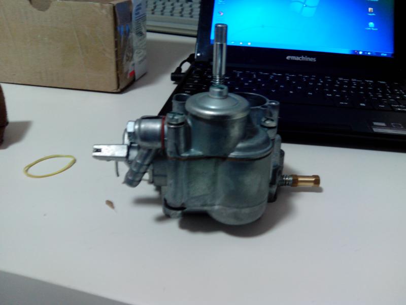

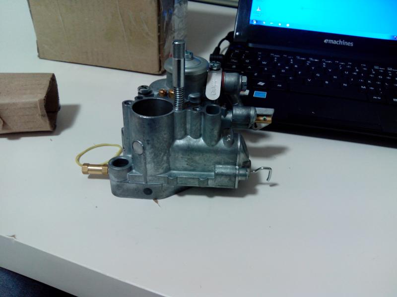

bestsmallframer Inviato Dicembre 6, 2013 Inviato Dicembre 6, 2013 Salve ragazzi, per 40 € mi sono accaparrato questo carburatore 26 predisposto al miscelatore. é nuovo e si vede ma la stranezza è che è evidente che la scritta SI 24/24 sia stata cancellata e sia stato ripunzonato SI 26/26. Ho misurato anche il diamentro e siamo a meno di 26 ,precisamente 25 e mezzo circa. Che filtro mi consigliate di abbinarci? E' un carburatore artigianale modificato da qualche privato o la spaco ha modificato il suo prima di metterlo in vendita? 0 Cita
Vespa979 Inviato Dicembre 6, 2013 Inviato Dicembre 6, 2013 Gli spaco vengono prodotti in india, il tuo nella fattispece è proprio un 24 rialesato a 26. I 26/26 li ottengono in questa maniera e rimarchiati come nel tuo caso. 0 Cita
bestsmallframer Inviato Dicembre 6, 2013 Autore Inviato Dicembre 6, 2013 non penso ci siano differenze tra un 24 e questo "26" però per quello che l ho pagato va benissimo. Sicuramente meglio del 20 che ho sotto 0 Cita
FedeBO Inviato Dicembre 6, 2013 Inviato Dicembre 6, 2013 i 26/26 sono tutti 25 virgola qualcosa, non è un pacco è proprio un 26/26 spaco 0 Cita
bestsmallframer Inviato Dicembre 6, 2013 Autore Inviato Dicembre 6, 2013 Che filtro mi consigliate?? 0 Cita
