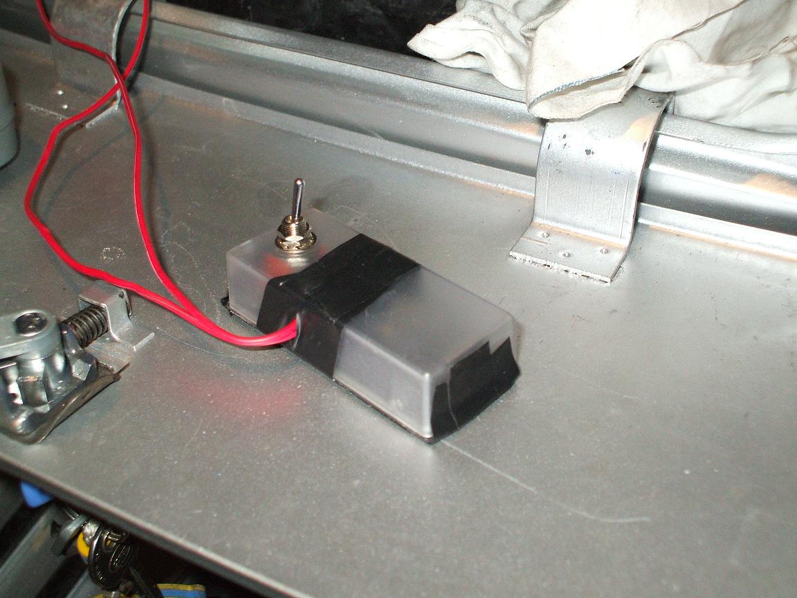

DeXoLo Inviato Marzo 4, 2008 Autore Inviato Marzo 4, 2008 io non ho più detto nulla xchè da allora non ho più toccato la vespa, ma quanto prima cercherò di finire il lavoro cmq vi aggiorno dicendo che funziona, ed ho messo un interruttore in una scatolina magnetica che quando mi serve estraggo dal cassettino e la poso sopra 0 Cita

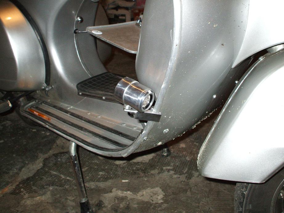

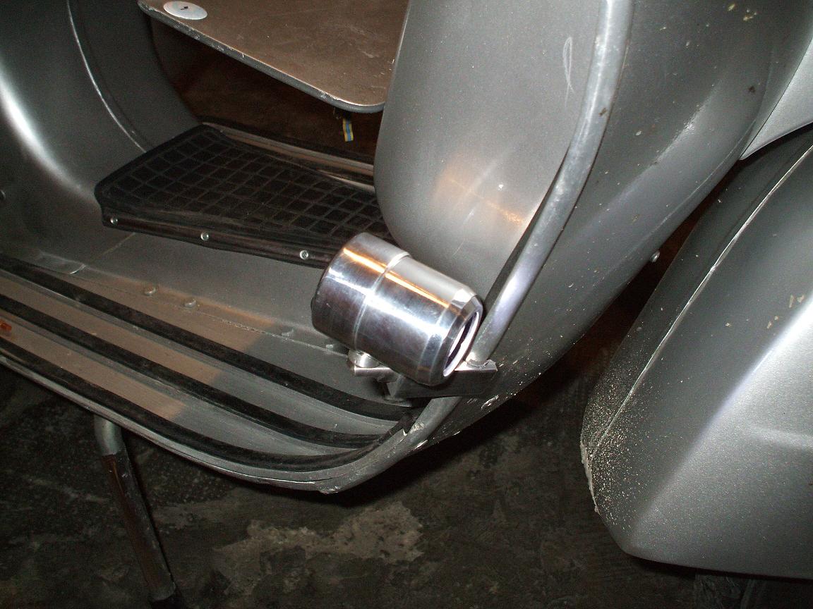

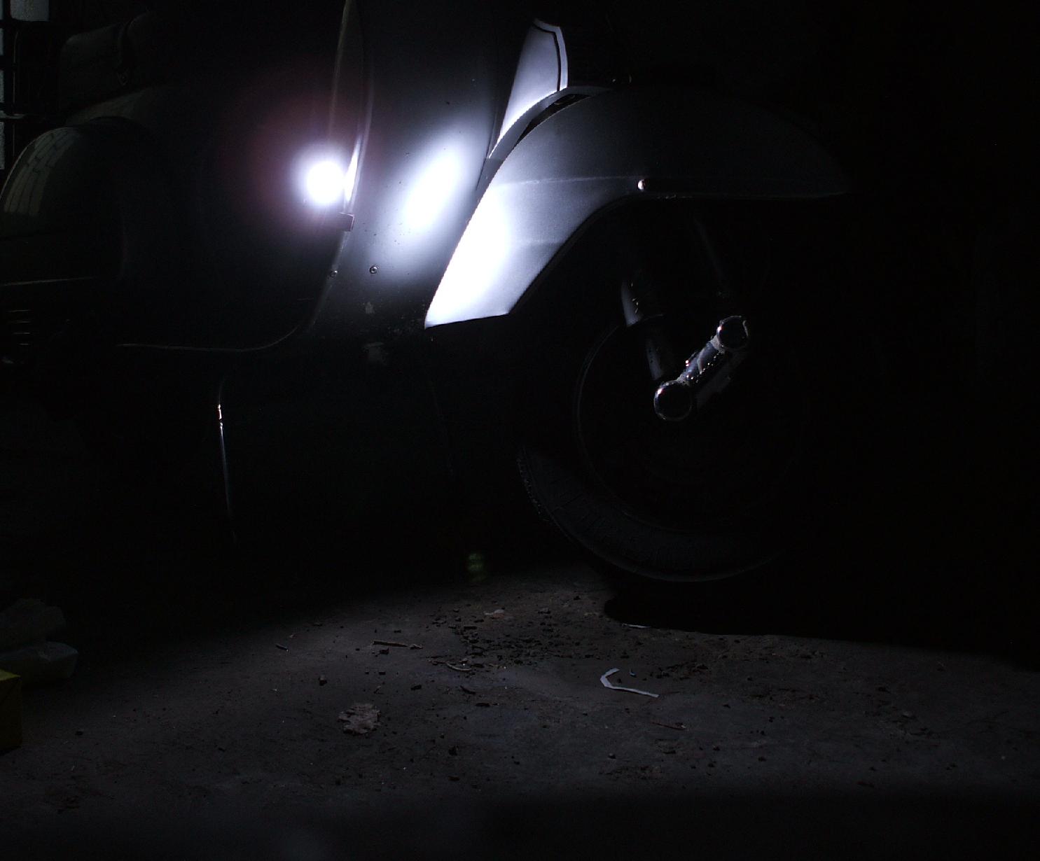

DeXoLo Inviato Marzo 6, 2008 Autore Inviato Marzo 6, 2008 aggiornamento: Stasera ho lucidato tutto, montato e col buio ho fatto un giretto di prova. Esteticamente mi piace un sacco, presto metterò le foto, le ho fatte ma non ho il cavetto con me Per quanto riguarda le prestazioni non sono deluso ma mi aspettavo qualcosa in più. Di luce ne fa, e anche tanta ma vederci lontano è un utopia, illumina molto bene la parte di strada che sta sotto al cono di luce del faro, ma oltre non arriva, insomma è come gli antinebbia della macchina, che fanno luce giusto quei 2 metri oltre il cofano. ora pensavo, ma una lampadina alogena da automobile in quanto me la scarica la batteria? nell'altro faretto stavo pensando di mettercene una.... 0 Cita
modette1979 Inviato Marzo 6, 2008 Inviato Marzo 6, 2008 aggiornamento:Stasera ho lucidato tutto, montato e col buio ho fatto un giretto di prova. Esteticamente mi piace un sacco, presto metterò le foto, le ho fatte ma non ho il cavetto con me Per quanto riguarda le prestazioni non sono deluso ma mi aspettavo qualcosa in più. Di luce ne fa, e anche tanta ma vederci lontano è un utopia, illumina molto bene la parte di strada che sta sotto al cono di luce del faro, ma oltre non arriva, insomma è come gli antinebbia della macchina, che fanno luce giusto quei 2 metri oltre il cofano. ora pensavo, ma una lampadina alogena da automobile in quanto me la scarica la batteria? nell'altro faretto stavo pensando di mettercene una.... Ora trasforma la vespa in un albero di natale... 0 Cita
antovnb4 Inviato Marzo 6, 2008 Inviato Marzo 6, 2008 ora pensavo, ma una lampadina alogena da automobile in quanto me la scarica la batteria? nell'altro faretto stavo pensando di mettercene una.... quanti A/ora è la batteria ? comunque hai pochissima autonomia 0 Cita

DeXoLo Inviato Marzo 6, 2008 Autore Inviato Marzo 6, 2008 foto!!! non guardate lo sporco sulla carrozzeria pls ovviamente è ancora da rifinire, la batteria vorrei mettela in mezzo alla ruota di scorta, i vari fili necessitano di una guaina e la scatolina con l'interruttore di una guarnizione per il buco dei fili e magari di una verniciata. Cmq funziona e questo è già qualcosa ps La scatolina una volta conteneva delle torpille 0 Cita
antovnb4 Inviato Marzo 7, 2008 Inviato Marzo 7, 2008 Ottimo risultato direi, peccato per il gemello, trova assolutamente il tipo che ti ha venduto le torcette ! e comprane altre due 0 Cita
DeXoLo Inviato Marzo 7, 2008 Autore Inviato Marzo 7, 2008 Ottimo risultato direi, peccato per il gemello, trova assolutamente il tipo che ti ha venduto le torcette ! e comprane altre due il gemello sono propenso a metterlo anche vuoto, poi al limite o ci metto una lampadina o lo rifaccio comprando i leds (anche se 1.20 euro a led mi viene caro) 0 Cita

DeXoLo Inviato Aprile 13, 2008 Autore Inviato Aprile 13, 2008 ho rinunciato, mi piacciono le cose semplici, cmq ho fatto un paio di foto poc'anzi che son sceso per andare a votare qua puoi vedere la batteria e la scatolina magnetica contenente l'interruttore e la resistenza, quando avrò un po meno carne al fuoco farò una staffa per mettere clacson e interruttore faretto tutto al manubrio e batteria in mezzo alla ruota di scorta. Per il clacson aprirò a minuti un topic apposito 0 Cita
