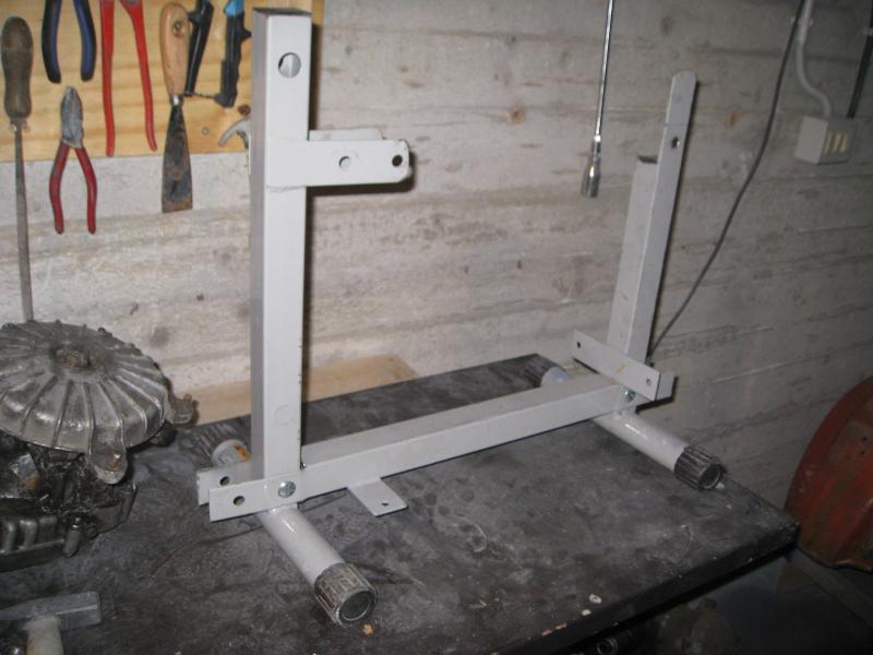

Ale15 Inviato Gennaio 24, 2009 Inviato Gennaio 24, 2009 Io non sono artigiano, ma sono di Torino e ho fatto parei http://www.vesparesources.com/vespa-faidate/5612-supporto-motore-da-banco.html Adesso ho tolto quell' assicello precario e gli ho messo una lastra di quelle di acciaio che si usano anche per rivestire i cassoni dei furgoni e pick-up... Forata a due distanze diverse per poter allontanare i due "braccetti" così da poterlo usare sia per motori small che large... L' importante è fare il braccio davanti (quello largo) abbastanza largo per farci stare un "large" quello in foto ho dovuto rifarlo allargandolo di un paio di centimetri Quello dietro è sempre largo uguale.... Senza dover spendere troppi soldi ti consiglio di provare a diventare artigiano oppure trovare qualche amico fabbro, o almeno con la saldatrice (sempre che non l' abbia tu) e recuperare due pezzi di ferro... Alla fine puoi copiare uno dei mille supporti che puoi trovare nel Forum spendendo solo il costo di corrente e 2 elettrodi Non arriveremo agli accrocchi del mitico Vespazza ma il montaggio e la carburazione la facciamo comunque 0 Cita

barroi Inviato Gennaio 28, 2009 Inviato Gennaio 28, 2009 ho trovato tutte le misure in un vecchio post... eccetto una, ossia quanto è disassato il braccio anteriore...cioè: l'asse orizzontale che fa idealmente (e preticamente nel supporto) ruotare il motore su se stesso passa per la metà precisa dell'aggancio posteriore dell'ammortizzatore e divide invece in due parti diseguali il braccio anteriore ed è esattamente quello il punto in cui bisogna fissare il perno su cui ruoterà il nostro motore...ecco mi servirebbe sapere quanti cm precisamente da una parte e quanti dall'altra...secondo il mio calcolo fatto però su un progetto del motore, dovrebbe essere 13 cm da una parte e 8 dall'altra...è corretto? 0 Cita
DeXoLo Inviato Gennaio 28, 2009 Inviato Gennaio 28, 2009 ...è corretto? Non te lo so dire, e non so nemmeno se stai parlando di motori per large o small, ma se fai un disegnino qualche volenteroso che mette le quote ci sarà no ? 0 Cita
barroi Inviato Gennaio 29, 2009 Inviato Gennaio 29, 2009 grazie!! la foto parla più del resto!!! secondo voi che siete esperti è più utile che sia rotante o fisso? sapete un gentile signore mi farà il motore e dato che non mi prende nulla vorrei almeno farlo lavorare comodo...per questo vorrei fagli il supporto il più funzionale possibile 0 Cita
Ale15 Inviato Gennaio 29, 2009 Inviato Gennaio 29, 2009 Per esperienza personale ti posso suggerire...... rotante... in fase di montaggio non appoggiarlo per terra ma averlo comodamendte "fluttuante" nell' aria è comodissimo.... La pecca è in fase di messa in moto magari per testarlo-carburarlo.... per quanto stringi i dadi se non fai un fermo rigido, agendo sulla pedivella tenderà a ribaltarsi in quel senso... è un disagio minimo comunque, basta infatti controbilanciare il "calcio" tenendo fermo con una mano il lato opposto... occhio solo a motore caldo a non poggiarti sulla marmitta 0 Cita

yasu75 Inviato Gennaio 29, 2009 Inviato Gennaio 29, 2009 tagliamo la testa al toro! Non mi trovo, Areoib. Vorrei realizzarlo anch'io, ma mi sembra che il mio blocco motore abbia le 2 staffe non in asse, che ci sia una piccola differenza. 0 Cita
areoib Inviato Gennaio 30, 2009 Inviato Gennaio 30, 2009 Non mi trovo, Areoib. Vorrei realizzarlo anch'io, ma mi sembra che il mio blocco motore abbia le 2 staffe non in asse, che ci sia una piccola differenza. il motore in foto è del tipo largeframe (no Cosa) mentre il cavalletto illustrato va bene per smallframe/largeframe 0 Cita
yasu75 Inviato Gennaio 30, 2009 Inviato Gennaio 30, 2009 Ok capito! Quindi per renderlo realmente universale stavo pensando a una cosa: la larghezza del braccio varia leggermente da blocco a blocco, quindi secondo te come idea potrebbe essere valida quella di fare 6 asole parallele sulla staffa + grande messe in questo modo: 2+2 in corrispondenza dei piastrini per il fissaggio del blocco, le altre 2 in corrispondenza del perno di rotazione. Foro e filetto i piastrini piccoli in testa con 2 fori ciascuno, stesso discorso lo faccio per il perno. Assemblando poi il tutto che so con delle viti a brugola ci si ritrova con una staffa grande che si puo' regolare a seconda del tipo di motore che si vuole fare. Mi e' venuto da pensarla cosi' perche' adesso ho un blocco VBA da fare, ma...se nei prox giorni cambio la firma.... Spero di essermi spiegato... Cosa ne pensi? 0 Cita

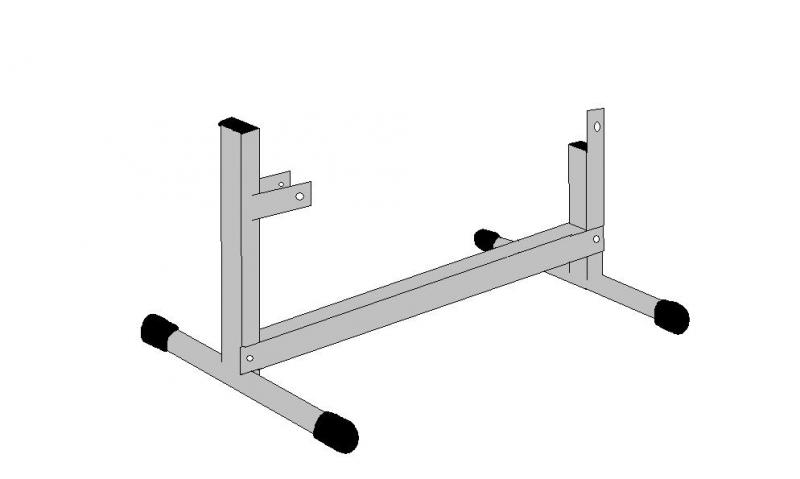

ships81 Inviato Dicembre 4, 2010 Inviato Dicembre 4, 2010 Questo è quello che sto realizzando io. Ho avuto la fortuna di trovare in garage una panca da palestra dismessa, così mi è venuta l'idea di riutilizzare i tubi per il mio banco motore senza fare saldature. Se il mio progetto non si complica troppo lo renderò regolabile in altezza e lunghezza per diversi utilizzi. Non appena sarà finito posterò foto e dimensioni. 0 Cita
