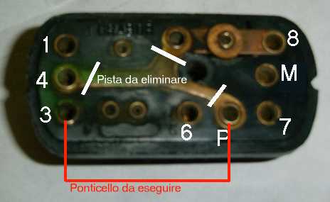

io intanto procedo.... ieri sono impazzito con l'impianto elettrico :testate: la cosa mi era stata descritta come banale, in realtà probabilmente lo sarebbe stato se fosse tutto originale.. Il mix tra VBB e motore PX invece è un suicidio, almeno elettricamente parlando. Dal punto di vista meccanico, al di là della ricostruzione col tig nella parte posteriore per modificare il mozzo da due a un piolo per montare le ganasce piccole, il resto è compatibile. Il motore monta senza problemi, a parte l'altezza dell'ammortizzatore che bisogna variare con il giusto distanziale filettato (ne esistono diverse misure). Il motore, come dicevo è stato totalmente revisionato e solo raccordato nei travasi per montare il kit in ghisa Pinasco, che, con la marmitta originale e ancora il 20/17 (sto aspettando il 20/20 da un amico :-)) senza fare nessuna modifica alla carburazione, si comporta egregiamente con una ottima coppia, fin dai bassi regimi, ma sopratutto è silenziosissimo, forse anche più dell'originale :Ave_2:. Davvero non me lo aspettavo.. Tornando all'impianto elettrico, forse riesco a risolvere con il devio della GL. So che esteticamente è un po diverso, ma è l'unico che ha l'impianto simile al PX elettronico ;-). Altra modifica che ho dovuto fare è stato montare il regolatore di tensione del px, che, essendo molto grande, ho dovuto posizionarlo all'interno del cofano di sx, forando il telaio per far passare i fili... foro che avrei comunque dovuto fare per i fili del side. Così, di buona lena oggi, ho smontato il cofano ho fatto un bel foro da 10 mm ho collegato i tre fili del fanalino posteriore in parallelo li ho inguainati e fatti passare anch'essi nel foro insieme a quelli del regolatore di tensione. Chiaramente ho isolato la carrozzeria con un passacavi in gomma a misura. AH! dimenticavo l'altro ieri ho acquistato il side, dovrebbe arrivarmi in settimana...

per il motore px passi da un impianto NC a un impianto NA devi cambiare anche il pulsante dello stop sul freno ne vendono i più comuni ricambisti di adatti al tuo problema.
se guardi ci sono 2 discussioni che ti interesseranno, in officina e in tuning c'é chi ha fatto il tuo steso lavoro con i consigli per farlo passo passo...
altra informazione su scootrs trovi un impianto con devio già modificato per il tuo scopo.... massima resa, ma devi ordinarlo ed aspettarlo...
guarda bene negli altri forum una delle discussioni era stata aperta da gt1968 !!!

Grazie Gian, sarò cieco, ma non riesco a trovare gli argomenti che mi hai segnalato. Oggi per puro caso mi sono imbattuto nella modifica da fare al devio. Cosa che avevo peraltro fatto. Infatti sono arrivato ad accendere correttamente tutte le luci e mi funziona anche il premi stop. Mi era rimasto il clackson appunto perché il pulsante originale è un NC e a me serviva un NA per mandare il bianco a massa. Ho visto che molti hanno risolto sollevando le due linguette di contatto, trasformando così il pulsante. Le modifiche che ho fatto al devio, riguardano la pista in rame inferiore, che ho dovuto tagliare per evitare che andasse tutto a massa. Non mi piace il fatto che per come è gestito l'impianto, bisogna accendere insieme agli abbaglianti/anabbaglianti anche le luci di posizione, ma questo credo sia irrisolvibile... Mi metteresti i links delle discussioni che hai citato?
grazie D
se riesco metto una foto di ciò che avevo fatto e che solo stamane ho trovato in rete.... a saperlo l'avrei cercata Sabato
gruppo int.jpg ed avrei evitato di impazzire..

anche io sapevo della modifica al devio e per il clacson modifica anche il pulsante del freno...

:banana::banana::banana: Buongiorno a tutti, le banane indicano il mio attuale stato d'animo. Ieri per la prima volta mi sono fatto un giro di sera... Risolto tutto. Mi è bastato fare l'ultima modifica al pulsante trasformandolo da NC a NA collegando il filo bianco da un lato e una massa dall'altro et voilà finalmente funge tutto :mrgreen:
Non ho modificato il pulsante di stop, perché evidentemente devo avere quello giusto, altrimento non si spiega.. Comunque, se si vuole utilizzare davvero, la modifica delle luci è davvero importante. Con una lampada da 35/35 fa un fascio costante e bianchissimo fin dai primi giri, anche se premi lo stop, quasi non avverti il calo. Diverso è per il clackson che invece incide molto come assorbimento, ma a pensarci potrebbe essere utilizzato come lampeggiante :quote:

Sarai servito, in realtà è sufficiente una sola foto che riguarda il lato posteriore del devio. Le modifiche sono state fatte tutte lì. Tra stare e domani, faccio la foto e cerco di spiegare i collegamenti necessari..
