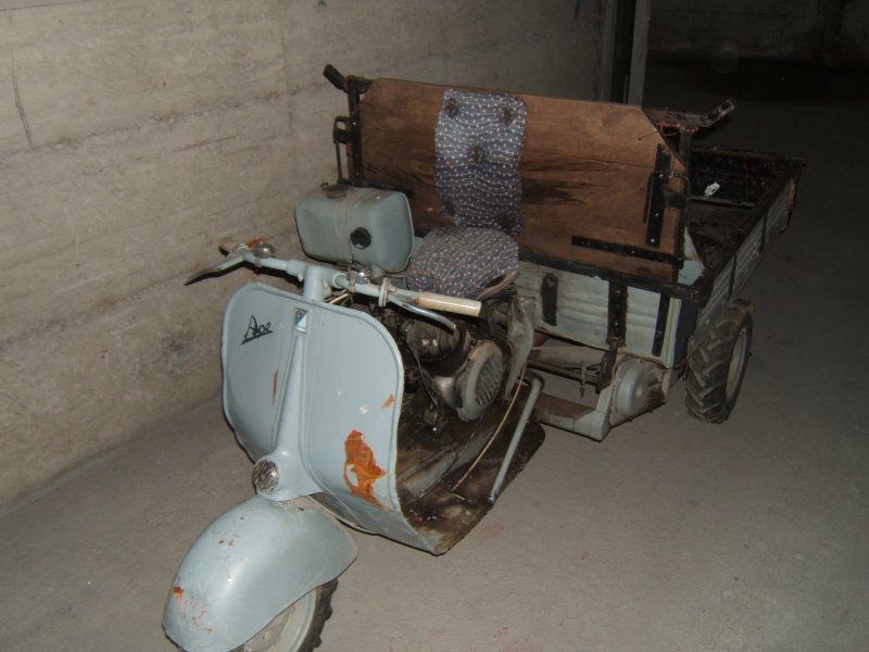

Andrea L. Inviato Novembre 5, 2012 Inviato Novembre 5, 2012 Guardate stasera cosa mi hanno portato per rifare il motore, dato che non parte più!!! Un ape B del 1956!! Il proprietario, cocciutissimo, vuole che sia toccato solo il motore, per poi usarlo a spostare la legna in montagna!! Mi piange il cuore... adesso vedo se riesco a convincerlo... quale potrebbe essere un prezzo?? C'è una targa attaccata al cassone, come anni direi che ci siamo (BS 6XXXX), domani faccio una visura!! 0 Cita
d.uca23 Inviato Novembre 5, 2012 Inviato Novembre 5, 2012 (modificato) Guardate stasera cosa mi hanno portato per rifare il motore, dato che non parte più!!! Un ape B del 1956!! Il proprietario, cocciutissimo, vuole che sia toccato solo il motore, per poi usarlo a spostare la legna in montagna!! Mi piange il cuore... adesso vedo se riesco a convincerlo... quale potrebbe essere un prezzo??C'è una targa attaccata al cassone, come anni direi che ci siamo (BS 6XXXX), domani faccio una visura!! Bellissima,compra al propietario un'ape più recente e tieniti questa ....... Magari gli fai un'ape 50 con un blocco 130. Modificato Novembre 5, 2012 da d.uca23 0 Cita
verel Inviato Novembre 5, 2012 Inviato Novembre 5, 2012 Per quello che ti posso dire prima di fare un'offerta vedi cosa manca. I pezzi dell'Ape sono veramente difficili da reperire sopratutto per i primi modelli. 0 Cita
Andrea L. Inviato Novembre 5, 2012 Autore Inviato Novembre 5, 2012 Appena dato uno sguardo alla sigla motore: AB4M... io comunque ne ho visti pochi in giro, sono abbastanza rari? 0 Cita
salvamoto Inviato Dicembre 2, 2012 Inviato Dicembre 2, 2012 Molto bella, sicuramente rara... come è andata??? facci sapere nuove notizie, sono molto curioso, non capita tutti i gg. che un ape così ti venga a trovare!!!! 0 Cita
Andrea L. Inviato Dicembre 2, 2012 Autore Inviato Dicembre 2, 2012 Alla fine il proprietario non molla!! Lo vuole tenere lui e usare per legna... Quuindi gli ho rifatto il motore, è un orologio parte sempre al primo colpo, anche dopo 2-3 settimane di fermo. Adesso devo rifare l'impianto dei freni perchè non esiste più niente... ho portato le ganasce a fare risuolare dato che sono impossibili da trovare rifatte, poi devo adattare i pistoncini che si trovano e montare una pompa nuova... la sua manco c'è. 0 Cita
Vespa979 Inviato Dicembre 2, 2012 Inviato Dicembre 2, 2012 Alla fine il proprietario non molla!! Lo vuole tenere lui e usare per legna... Quuindi gli ho rifatto il motore, è un orologio parte sempre al primo colpo, anche dopo 2-3 settimane di fermo. Adesso devo rifare l'impianto dei freni perchè non esiste più niente... ho portato le ganasce a fare risuolare dato che sono impossibili da trovare rifatte, poi devo adattare i pistoncini che si trovano e montare una pompa nuova... la sua manco c'è. Ho un amico che stà finendo di resturare una ab3t calessino, e per i cilindretti mi ha detto di aver usato adattandoli quelli fiat del 850 pulmino, ma mi hanno detto che anche quelli della 600 potrebbero andare bene. Su mondoape, trovi la dicussione sulla loro sostituzione e adattamanto;-) ...al proprietario gli dovevi dire che non si trovano i pezzi per il motore ne per i freni... così magari di diceva..."tiella tu..." 0 Cita
Vbb2tdude Inviato Dicembre 2, 2012 Inviato Dicembre 2, 2012 Beh, meglio ad un testardo proprietario che la tiene in vita per usarla allo scopo per cui è nata (sperando che non la tratti a calci e sputi) che in un garage a prendere la polvere. 0 Cita
Andrea L. Inviato Dicembre 3, 2012 Autore Inviato Dicembre 3, 2012 Quando ho finito metto un video, state tranquilli!! E anche qualche foto 0 Cita
