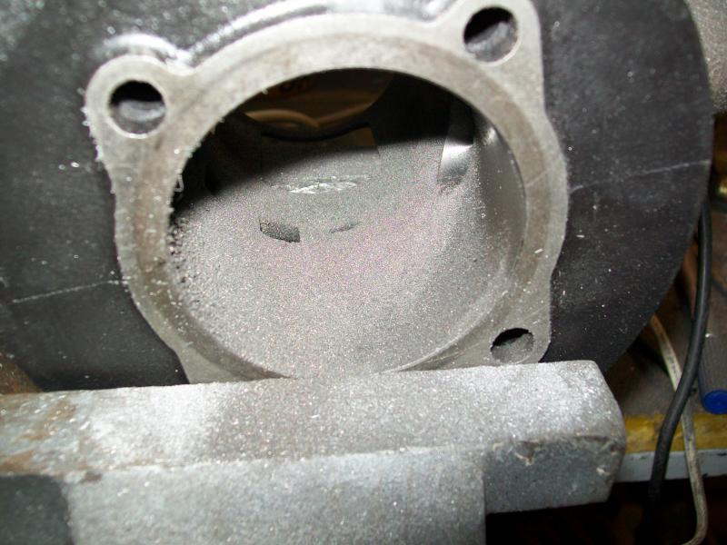

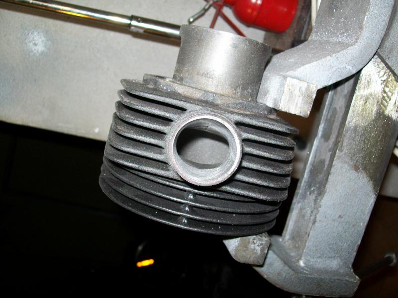

Gt 1968 Inviato Dicembre 4, 2012 Autore Inviato Dicembre 4, 2012 Questo pomeriggio o maltrattato un po il GT allargando il condotto di scarico di 3 mm ho rifinito lo spessore sotto cilindro , portato dal tornitore l'albero secondario del cambio per rifare la filettatura dove si fissa la ruota e visto che c'ero la faccio fare "sinistrosa" e abbassare il boccolo frizione QB per portarlo in quota. 0 Cita

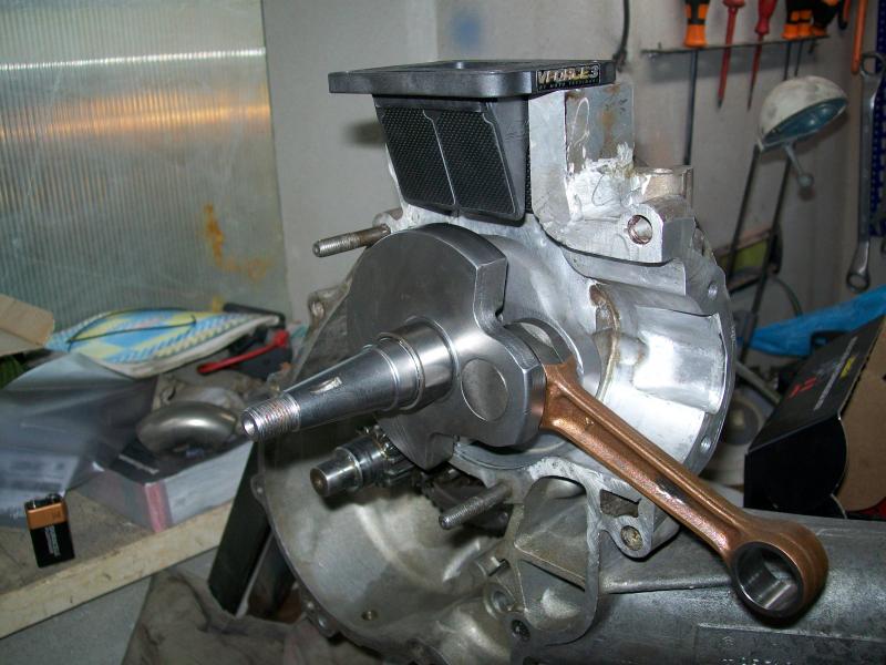

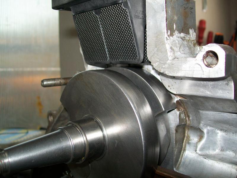

Gt 1968 Inviato Dicembre 14, 2012 Autore Inviato Dicembre 14, 2012 Ripulito per benino tutto il blocco , fatto la spesa di bulloneria inox , messo un pò di materiale in congelatore (spero che mia moglie non si accorga, se no son c:censore:i) e ripulito con cura il pacco lamellare . Avendolo in mano e smontato ho misurato lo spessore delle lamelle :0,5 mm non saranno troppo grosse per il mio motorello che dite ? Comunque per ora parto con quelle poi si vedrà. 0 Cita
mago2t Inviato Dicembre 14, 2012 Inviato Dicembre 14, 2012 Luca, le lamelle sono il tuo ultimo problema, 0,5 in effetti un po durette sono, ma non è detto. Se la moto diventa appuntita, allora sarà il caso di sostituirle, ma io sarei più propenso a modificarle in stile boyesen . 0 Cita
Gt 1968 Inviato Dicembre 14, 2012 Autore Inviato Dicembre 14, 2012 (modificato) Mhhh....... al momento debito mi spiegherai questa modifica .... la cosa mi interessa P.s.:cosa intendi per appuntita ? Modificato Dicembre 14, 2012 da Gt 1968 0 Cita
mago2t Inviato Dicembre 17, 2012 Inviato Dicembre 17, 2012 Ciao Luca, un motore "appuntito" è l'espressione che si utilizza per descrivere una erogazione della potenza non lineare. Tipo, fino a 4000 giri è un bel motore tranquillo e poi di colpo a partire da 4100 ti da una spinta inaspettata raggiungendo anche fin troppo presto il regime massimo di giri. La cosidetta entrata in coppia è troppo brusca e repentina. Questo capita sia quando è sbagliato lo scarico e sia quando il pacco è troppo rigido. Se questi due fattori sono entrambi presenti, la gestione della potenza diventa davvero difficile.. 0 Cita

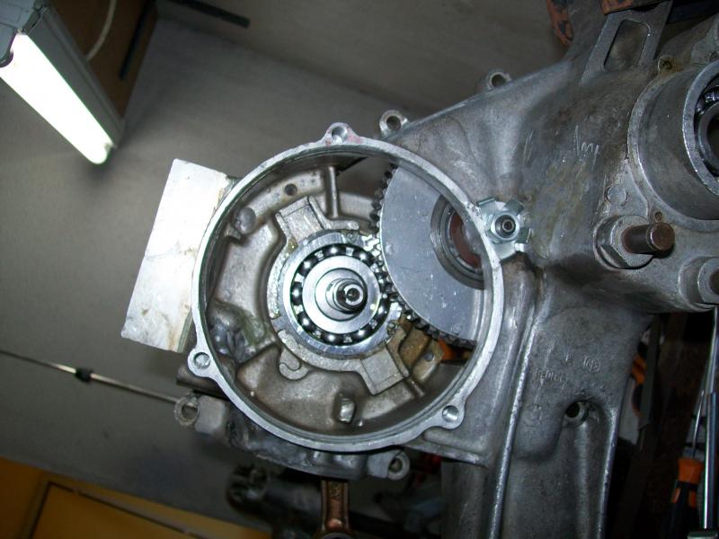

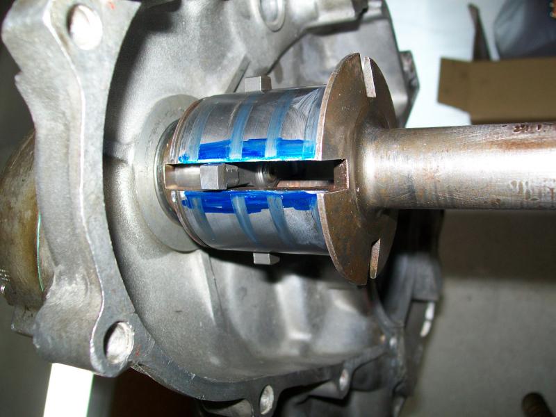

Gt 1968 Inviato Dicembre 18, 2012 Autore Inviato Dicembre 18, 2012 (modificato) Il cerchio si sta per chiudere , verificato il corretto centraggio dell'albero e "tirato" dentro dopo il montaggio di tutti i cuscinetti ed i paraoli, ero pronto per rimontare il cambio , verificare il corretto funzionamento del selettore per poi chiudere ma non avevo la crociera ,Prima cappellata Ora arriva la seconda ,proprio da pivello alle prime armi e qui chiedo qualche parere giusto per sapere a cosa potrei andare incontro Mentre inserivo la ralla del cuscinetto lato volano nel albero , forte del fatto che avevo piazzato e fissato lo spessimetro col nastro adesivo, sono andato spedito e tranquillo senza rendermi conto che lo spessimetro si era levato facendomi finire l'anello a battuta sull'albero , ho provato a tirarlo fuori senza rovinarlo ma nulla da fare , comunque sia ora chiudo così , non credo si vada incontro a rotture pericolose , magari non lavorerà a dovere . Ciao luca Modificato Dicembre 18, 2012 da Gt 1968 0 Cita
PISTONE GRIPPATO Inviato Dicembre 18, 2012 Inviato Dicembre 18, 2012 Il cerchio si sta per chiudere , verificato il corretto centraggio dell'albero e "tirato" dentro dopo il montaggio di tutti i cuscinetti ed i paraoli, ero pronto per rimontare il cambio , verificare il corretto funzionamento del selettore per poi chiudere ma non avevo la crociera ,Prima cappellata Ora arriva la seconda ,proprio da pivello alle prime armi e qui chiedo qualche parere giusto per sapere a cosa potrei andare incontro Mentre inserivo la ralla del cuscinetto lato volano nel albero , forte del fatto che avevo piazzato e fissato lo spessimetro col nastro adesivo, sono andato spedito e tranquillo senza rendermi conto che lo spessimetro si era levato facendomi finire l'anello a battuta sull'albero , ho provato a tirarlo fuori senza rovinarlo ma nulla da fare , comunque sia ora chiudo così , non credo si vada incontro a rotture pericolose , magari non lavorerà a dovere . Ciao luca Eh Galapagos.....non mi chiuderai mica il tutto senza fotografare..... Ciao Luca buon lavoro. 0 Cita
gian-GTR Inviato Dicembre 18, 2012 Inviato Dicembre 18, 2012 non ricordo dove ho letto che 1 mm si lascia per migliorare la lubrificazione. occhio che con il motore che stai facendo quel cuscinetto ridicolo rischi di surriscaldarlo in 5 minuti... vero felice cio detto piuttosto che rovinarlo lo lasci cosi e monti..... tanto tra 2 mesi vorrai riaprire per cambiare qualcosa no? 0 Cita
Vespista46 Inviato Dicembre 19, 2012 Inviato Dicembre 19, 2012 Si lascia 1mm non per la lubrificazione ma per permettere un'eventuale futuro smontaggio in caso di sostituzione cuscinetto. Nello spazio ci va un'apposito estrattore con due "lame" a C che lo abbracciano, e facendo forza sul centro dell'albero permette di sfilarlo senza danneggiare l'albero. In questo caso, quando lo dovrai uscire dovrai andare di fresino e taaanta pazienza PS: Ovviamente avendolo montato 1mm più interno hai 1mm in meno di battuta dei rulli sulla pista, mi sembra scontato 0 Cita
PISTONE GRIPPATO Inviato Dicembre 19, 2012 Inviato Dicembre 19, 2012 non ricordo dove ho letto che 1 mm si lascia per migliorare la lubrificazione.occhio che con il motore che stai facendo quel cuscinetto ridicolo rischi di surriscaldarlo in 5 minuti... vero felice cio detto piuttosto che rovinarlo lo lasci cosi e monti..... tanto tra 2 mesi vorrai riaprire per cambiare qualcosa no? Veramente sul carter con cilindro Polini ha fatto ormai 20000Km ma non ho mai avuto noie al cuscinetto lato volano che comunque regge a tabella dfino a circa 12000 giri... Nel carter con lamelle grosse invece ho avuio problemi dopo che è stato risaldato. 0 Cita
ASSEACAMME Inviato Dicembre 19, 2012 Inviato Dicembre 19, 2012 scalda la ralla col phon per alte temperature e la ralla si sfila senza problemi 0 Cita
Gt 1968 Inviato Dicembre 19, 2012 Autore Inviato Dicembre 19, 2012 Io ho fatto lo stesso ragionamento di Dario , comunque stasera riprovo a scaldare e tirarlo fuori senza far danni , se non viene fuori resterà così fino al prossimo intervento . Ho la macchina fotografica in carica così oggi faccio qualche foto. A dopo!!! 0 Cita
Uno Inviato Dicembre 19, 2012 Inviato Dicembre 19, 2012 il mm serve appunto per estrarlo.. Se lo monti senza paraolio vedrai che il mm in meno non fa differenza.. il boccolo lavora su tutta la superficie dei rulli. Se guardi da smontato è più largo dei rulli... quindi si compensa 0 Cita
ASSEACAMME Inviato Dicembre 19, 2012 Inviato Dicembre 19, 2012 Io ho fatto lo stesso ragionamento di Dario , comunque stasera riprovo a scaldare e tirarlo fuori senza far danni , se non viene fuori resterà così fino al prossimo intervento .Ho la macchina fotografica in carica così oggi faccio qualche foto. A dopo!!! ...scalda bene la parte col phon per alte temperature...il boccolo si sfila che è un piacere. se cerchi nel forum c'è una guida di calabrone fatta molto bene;-)....:mah:ora non la trovo ed i link nelle altre discussioni non funzionano:mah: 0 Cita

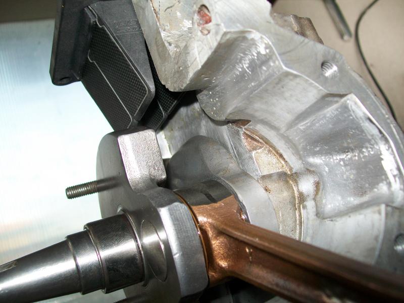

Gt 1968 Inviato Dicembre 19, 2012 Autore Inviato Dicembre 19, 2012 (modificato) Ho provato ,senza stressarmi troppo, a tirar su la ralla ma ho desistito, resterà così . Finalmente ho comprato la crociera , sostituita e verificato il corretto funzionamento del cambio , piazzato l'albero primario , sistemato per bene l'albero motore e posizionato il pacco per vedere l'orientamento. La chiusura del blocco non l'ho eseguita per due motivi 1) volevo prima qualche parere specie per il cambio , a me è sembrato OK 2) La mia cara mogliettina mi ha lasciato delle cose da fare che se pure oggi avrei rinviato....... Modificato Dicembre 19, 2012 da Gt 1968 0 Cita
PISTONE GRIPPATO Inviato Dicembre 19, 2012 Inviato Dicembre 19, 2012 il mm serve appunto per estrarlo..Se lo monti senza paraolio vedrai che il mm in meno non fa differenza.. il boccolo lavora su tutta la superficie dei rulli. Se guardi da smontato è più largo dei rulli... quindi si compensa 0 Cita
