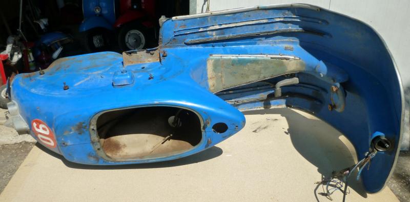

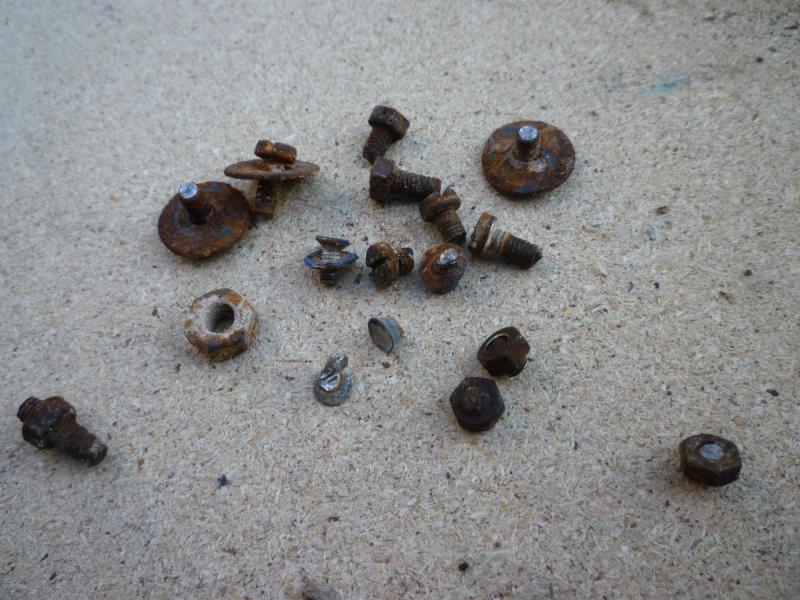

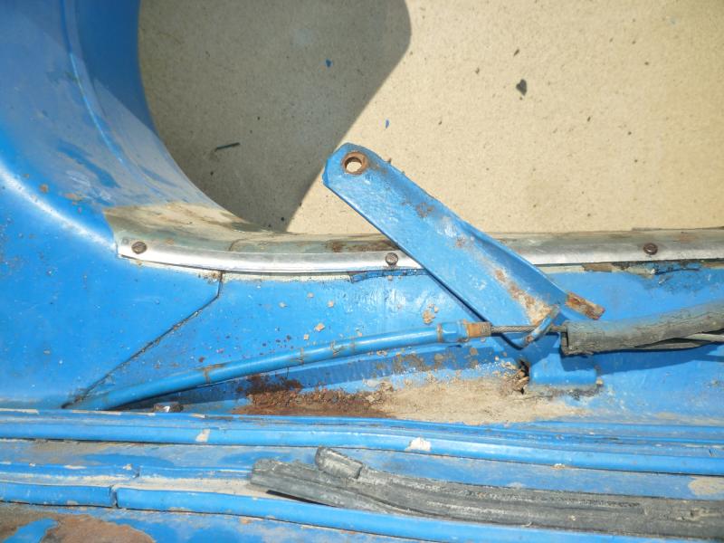

riccardo_50r1973 Inviato Maggio 29, 2012 Autore Inviato Maggio 29, 2012 Pian piano stiamo andando avanti con la vecchietta... ho riportato il telaio a nudo, smontando tutto ciò che gli avevo lasciato addosso... l'avevamo lasciata così: ho iniziato smontando il cavalletto...poi il "sistema freno posteriore" inventato dal vecchio proprietario: prima: smontati i listelli pedana, questo è quello che ne è rimasto: successivamente sono passato al pedale del freno posteriore, al portaruota di scorta e al "sedere" della vespa...tolti fanale posteriore e portatarga: A questo punto, rimasta nuda, sono andato a togliere le schifezza che il tempo e i topi avevano portato nella sua pancia: Passato il tubo dell'aspirapolvere per togliere tutto lo schifo nel tunnel centrale, ho "catalogato" le schifezze e li in mezzo, oltre a vari pezzi di ex guarnizioni sotto bordo serbatoio, ho trovato dei reperti interessanti Fatto tutto ciò, dopo aver dedicato una preghiera ai martiri dello smontaggio rimasti vittime a causa della ruggine che neppure il caro e vecchio svitol è riuscito a smuovere ed "addolcire" ... ...ho dato una bella ciffata generale... 0 Cita

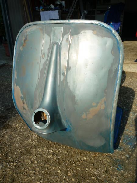

riccardo_50r1973 Inviato Maggio 29, 2012 Autore Inviato Maggio 29, 2012 Riposto il Cif...ho ripreso col diluente nitro,pennello e spugnetta, cominciando dallo scudo... Adesso mi ritrovo così... ...le mie convinzioni iniziali stanno svanendo dato che immaginavo la situazione della vernice originale migliore di quello che è effettivamente. Il suo azzurrino metallizzato originale è rimasto solo in poche chiazze, dato che stando a contatto con le vernici superiori è variato ed è quasi tutto di un verdino chiaro...bello, ma non l'originale In molti punti si vede anche il fondo nocciola originale...inoltre sono venute alla luce anche tante stuccature imponenti! Mio padre ha già trovato un suo amico che sabbia raddrizza e rivernicia per 500 euro Mi sta mettendo alle strette...e il mio desiderio di conservarla si sta sgretolando Ecco quello che sta venendo fuori: a voi i commenti! 0 Cita
luciovr Inviato Maggio 29, 2012 Inviato Maggio 29, 2012 a voi i commenti! Lodevole l'impegno, ma da quel che vedo il colore originale e' molto compromesso. A malincuore ti consiglio una sabbiata, a meno che non le riservi il trattamento del bacchetta di matopaavespa (ma non so se il gioco vale la pena, per questa vespa)... 0 Cita
