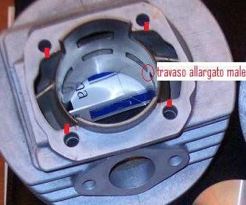

giannimini Inviato Gennaio 16, 2012 Autore Inviato Gennaio 16, 2012 praticamente li nel modo di allargare si è dreata una specie di S... e poi la parte superiore dei travasi ha preso una forma tondeggiante... non è rimasta retta come gli originali... che può succedere? 0 Cita

giannimini Inviato Gennaio 20, 2012 Autore Inviato Gennaio 20, 2012 ecco le foto del cilindro! lo so, i travasi sembrano fatti con la zappa! ahahahahah per questo mi vergognavo a mettere le foto!!!!! ma che ci posso fare quel giorno avevo bevuto! e il cilindro era pure mezzo graffiato... preso dalla follia ho cominciato ad allargare qui e li ed è uscito fuori questo!!! nella seconda foto potete notare la caxxata che ho combianto... dite che è sorvolabile come cosa? o si deve rettificare/buttare il cilindro? oppure si può rimuovere del tutto e allargo i 2 travasi facendone uno solo più grande... che dite? premetto che i lavori li ho fatti alla cats e ne sono consapevole, le ho messe solo per discuterne e come avete detto... evitare che qualcun'altro combini le stesse fesserie... ma credo che chi inventò l'aereo una decina di volte se lo sia stoccato il collo prima di volare...! io ho solo sperimentato!!! ho visto che siete molto disponibili e vi ho voluto rendere partecipi! il prossimo se mi dite dove migliorare lo farò meglio!!! detto ciò dateci sotto! su con i consigli! questo dite che si posssa recuperare o è da buttare? 0 Cita
Gt 1968 Inviato Gennaio 20, 2012 Inviato Gennaio 20, 2012 scusa ma non capisco una mazza da quelle foto. Ma la terza terza foto é lo scarico? 0 Cita
giannimini Inviato Gennaio 20, 2012 Autore Inviato Gennaio 20, 2012 si la terza è lo scarico la seconda e la quarta i travasi laterali e la prima il frontescarico 0 Cita
runner92 Inviato Gennaio 20, 2012 Inviato Gennaio 20, 2012 in effetti fanno un po' paura quei travasi ..comunque chissà che magari provandolo vada bene lo stesso .. lo scarico mi sembra buono..l'hai fatto a trapezio come quello del pinasco in ghisa.. sicuramente per il prossimo cilindro io ti consiglierei di limitarti allo scarico o, se vuoi alzare anche le fasi di travaso, usare una basetta tra carter e cilindro...poi dipenderà anche dal cilindro che sceglierai.. le prove su strada per quando sono previste?? 0 Cita
giannimini Inviato Gennaio 20, 2012 Autore Inviato Gennaio 20, 2012 prima di metterlo su vorrei sapere se rischio di rovinare il pistone e/o le fasce... con quel discorso dei travasi lavorati male... intendo la seconda foto... se rischio di rovinare fasce e pistone non ce n'è vi prometto che lo monto... per il discorso tolleranze invece... ho notato che se inserisco il mio pistone senza fasce in questo cilindro ci entra a pennello... invece in quello mio stenta un pò ad entrare... sicuramente perchè questo è stato utilizzato di più e quindi è più "lasco" dite che mi possa creare problemi apparte il discorso scampanellio che me lo aspetto sicuramente...! non mi interessa il discorso della compressione... me lo immagino che ne avrà di meno... mi interessa sapere se posso combinare danni al motore! comunque per adesso devo risolvere un rumorino lato volano... appena lo sistemo (sperando sia una fesseria) metto su questo gt... nel frattempo fatemi sapere se posso rovinare tutto senò col cats che lo metto ahahah alla fine che vada male me ne frego... ma se rischio di grippare e/o rovinare fasce e pistone sono catsi amari! 0 Cita
