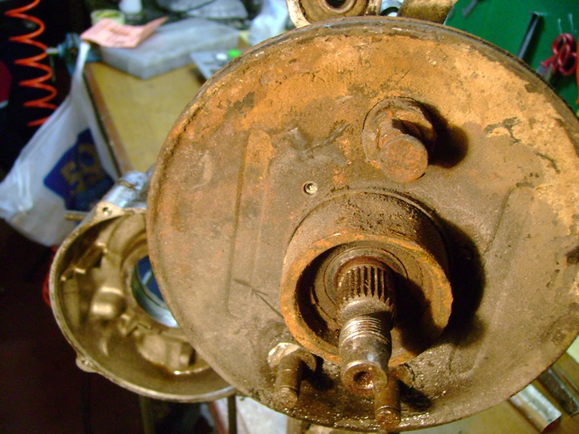

Vespizza Inviato Dicembre 5, 2007 Autore Inviato Dicembre 5, 2007 eccoci alla terza puntata...stasera ho letteralmente distrutto le ganasce col dremel per levarle perchè erano incollate ai cilindretti... 0 Cita
Vespizza Inviato Dicembre 5, 2007 Autore Inviato Dicembre 5, 2007 ecco le povere ganasce...servono a voi? 0 Cita

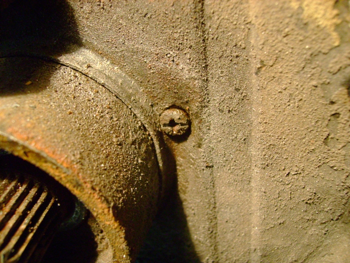

Vespizza Inviato Dicembre 5, 2007 Autore Inviato Dicembre 5, 2007 tolto pure la cuffietta...due viti si sono tolte senza problemi....ma una era spanata! allora sempre col dremel piccolo taglio trasversale e vai di cacciavite a taglio! 0 Cita

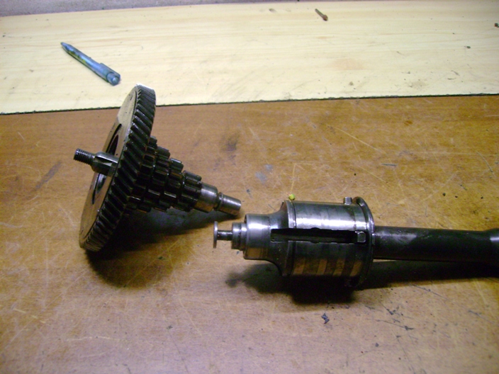

Vespizza Inviato Dicembre 5, 2007 Autore Inviato Dicembre 5, 2007 Passiamo adesso alla delicata fase che consiste nello sfilare l'albero del secondario: metto il dado scaldo bene l'allumionio intorno e DOING,due botte e l'albero se ne esce...lo so ora mi direte che ci sono metodi migliori... 0 Cita
Vespizza Inviato Dicembre 5, 2007 Autore Inviato Dicembre 5, 2007 leviamo pure l'albero di natale 0 Cita
Vespizza Inviato Dicembre 5, 2007 Autore Inviato Dicembre 5, 2007 albero del secondario e di natale sono analoghi a quelli che si trovano su un px arcobaleno anche la crocera piatta...la primaria mi sembra abbia 64 denti...ma dovrei ricontarli 0 Cita
