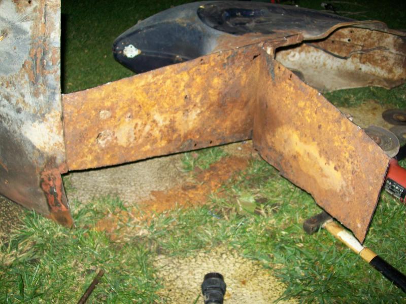

VecchioPxxxx Inviato Gennaio 14, 2012 Autore Inviato Gennaio 14, 2012 Oggi finalmente ho avuto qualche oretta di tempo ad ho attaccato con la Fase1 ( Distruzione ) Alla fine il PX appariva così: Uploaded with ImageShack.us Questo invecie è il motore sul banco.... mamma mia 34.000 Km senza mai toccarlo.... notare il colore dell'olio e le perdite varie in particolare dalla testa.... Uploaded with ImageShack.us Bene adesso devo trovare un carrozziere onesto..... Detta così sembra sembra facile eh? A proposito quanto si spende a riverniciare una Vespa partendo da tutto smontato mediamente? 0 Cita

Gt 1968 Inviato Gennaio 14, 2012 Inviato Gennaio 14, 2012 A proposito quanto si spende a riverniciare una Vespa partendo da tutto smontato mediamente? da noi tra 400 e 600 € poi il tuo mi sembra ben messo 0 Cita
VecchioPxxxx Inviato Gennaio 14, 2012 Autore Inviato Gennaio 14, 2012 da noi tra 400 e 600 €poi il tuo mi sembra ben messo Ben messo sopra, e soprattutto non ha grosse botte.....ma sotto...... Infatti volevo solo rifare le fiancate e ritoccare quie la...ma la pedana è parecchio ruggine mi sa che devo sabbiare tutto........ Solo che il carrozziere a cui ho chiesto mi ha sparato 1200-1400€ per il lavoro:crazy:......e notare che è già tutto smontato. 0 Cita
Gt 1968 Inviato Gennaio 14, 2012 Inviato Gennaio 14, 2012 guarda io per sabbiare ho speso 60€ 1200 è giò un furto , qui con 1600 la smontano fanno ciò che devono fare e la rimontano. la tua pedana è così 0 Cita
VecchioPxxxx Inviato Gennaio 14, 2012 Autore Inviato Gennaio 14, 2012 guarda io per sabbiare ho speso 60€ 1200 è giò un furto , qui con 1600 la smontano fanno ciò che devono fare e la rimontano. la tua pedana è così Hahahahaha:risata: No per fortuna no la ruggine non è passante però è parecchio estesa. Diciamo che tutta la parte posteriore della pedana è ruggine , non si vede più nemmeno la vernice.... quindi da sabbiare sicuro. 0 Cita
