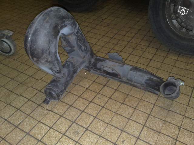

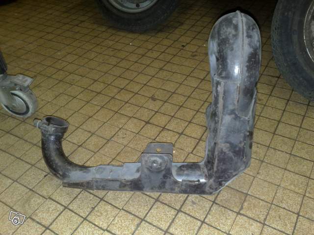

Case93 Inviato Giugno 14, 2012 Inviato Giugno 14, 2012 (modificato) La Quadra esteticamente è originale,ma non è proprio poco rumorosa...la ho qui sulla mensola in attesa di montarla! ho il PX strano e mi batte ovunque quindi necessita di modifiche,il telaio ovviamente! Se vuoi montarla preparati che è una ricerca lunga e spesso dispensiosa..con una espansione economica tipo la ScooterRS godi di più per me,ne parlano molto bene e costa quanto una schifosissima Polini GT una espansione da coppia per Vespa esiste,la Zadra Mountain...ma in allungo va meno del padellino! Modificato Giugno 14, 2012 da Case93 0 Cita
ASSEACAMME Inviato Giugno 14, 2012 Inviato Giugno 14, 2012 La Quadra esteticamente è originale,ma non è proprio poco rumorosa...la ho qui sulla mensola in attesa di montarla! ho il PX strano e mi batte ovunque quindi necessita di modifiche,il telaio ovviamente!Se vuoi montarla preparati che è una ricerca lunga e spesso dispensiosa..con una espansione economica tipo la ScooterRS godi di più per me,ne parlano molto bene e costa quanto una schifosissima Polini GT una espansione da coppia per Vespa esiste,la Zadra Mountain...ma in allungo va meno del padellino! sul 200 polini ho rimontato (per pura curiosità) megadella da coppia con phbh 26 e cassa filtro cosa svuotata ed opportunamente spugnata...risultato decisamente civile in due buona coppia ed alungo ...da solo non se ne parla...giusto compromesso rendimento/casino (col Si 24 non so il perchè ma di casino ne faceva parecchio) .......prima di ammattire in cerca di espanzioni e buttare denaro provererei a sentire l'utente mega 0 Cita

smilzoPX125E Inviato Giugno 14, 2012 Inviato Giugno 14, 2012 (modificato) la jl left hand non è una marmitta da coppia? o almeno ne ho sempre sentito parlare così per misurare la compressione io metto degli spessori sotto il cavalletto e sgonfio la gomma posteriore, uso prima due mattoni alti(blocchetti forati), poi alzando da un lato poi dall'altro metto sotto delle tavole fino a 20-25cm più o meno, e il foro candela è quasi perpendicolare, certo chi ha un sollevatore da mettere sotto il cavalletto tribola meno, ma io con questo sistema ci metterò 5 minuti a dir tanto, e costa zero Modificato Giugno 14, 2012 da smilzoPX125E 0 Cita
Gt 1968 Inviato Giugno 14, 2012 Inviato Giugno 14, 2012 mi pare proprio di si , ne trovi una in vendita sul mercatino vendo 0 Cita
