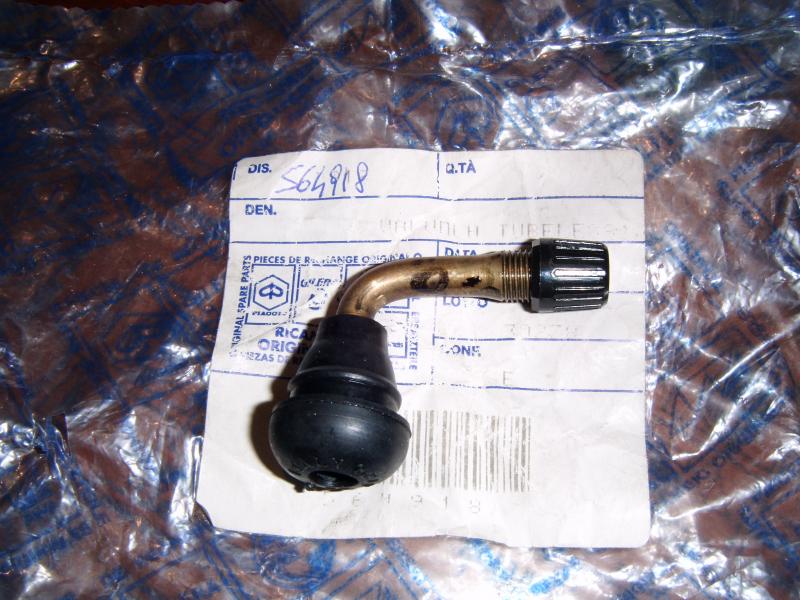

FranKesco Inviato Novembre 12, 2011 Autore Inviato Novembre 12, 2011 Comunque io delle valvole che forse potrebbero andar bene le ho trovate: stamattina sono andato in Piaggio e vendono come ricambio originale - cod. 564918 - delle valvole che a prima vista sembrano ben fatte, prezzo 6 Euro... eppoi la stampigliatura "Italy" dovrebbe indicare che sono prodotte in Italia... Ne ho comprata una, lunedì posso misurare il diametro e la profondità dell'incastro nel cerchio, misure che sarebbe utile confrontare con quelle delle valvole scootrs per capire se sono intercambiabili. 0 Cita
DeXoLo Inviato Novembre 12, 2011 Inviato Novembre 12, 2011 Dalle foto non capisco le misure, ma la forma della parte in gomma è identica alle valvole che avevo sui cerchioni da neve della macchina, ovviamente con valvola dritta. 0 Cita

vespafrank Inviato Novembre 12, 2011 Inviato Novembre 12, 2011 io ho quelle valvole in foto! vai tranquillo 0 Cita
FranKesco Inviato Novembre 12, 2011 Autore Inviato Novembre 12, 2011 Dalle foto non capisco le misure, ma la forma della parte in gomma è identica alle valvole che avevo sui cerchioni da neve della macchina, ovviamente con valvola dritta. Si Dex, immagino che la forma sia simile per tutte le valvole tubeless, per moto e per auto... vorrei capire però se ste valvole hanno solo una forma simile oppure sono proprio identiche in termini di diametro/larghezza dell'incastro sul cerchione. Forse il foro della valvola nel cerchio è di misura standard, o forse varia tra cerchio in lega e cerchio in lamiera, tra cerchio auto e cerchio moto, chissà, sarebbe utile l'aiuto di un gommista o comunque di chi ne capisce un po'... 0 Cita

vespafrank Inviato Novembre 13, 2011 Inviato Novembre 13, 2011 Ciao vespafrank, ma tu che cerchi tubeless monti, quelli in lega tipo SIP o FaItalia, oppure quelli in lamiera Scootrs? ciao frankesco io monto i Fa italia e mi citrovo benissimo! e in 1 anno e mezzo zero problemi! li comprai completi di valvole ma il gommista me ne ruppe una e me la sostitui con quella in foto 0 Cita

tekko Inviato Novembre 14, 2011 Inviato Novembre 14, 2011 Comunque io delle valvole che forse potrebbero andar bene le ho trovate: stamattina sono andato in Piaggio e vendono come ricambio originale - cod. 564918 - delle valvole che a prima vista sembrano ben fatte, prezzo 6 Euro... eppoi la stampigliatura "Italy" dovrebbe indicare che sono prodotte in Italia...Ne ho comprata una, lunedì posso misurare il diametro e la profondità dell'incastro nel cerchio, misure che sarebbe utile confrontare con quelle delle valvole scootrs per capire se sono intercambiabili. si si vanno bene. li avevo segnalati qui, sono del liberty 125. adessso li prendo anche io! http://www.vesparesources.com/tuning-largeframe/44077-grazie-leopoldo-6.html ciao e grazie, 6 euro sono tanti, ma per la sicurezza mai troppi... ciao 0 Cita
FranKesco Inviato Novembre 14, 2011 Autore Inviato Novembre 14, 2011 si si vanno bene.li avevo segnalati qui, sono del liberty 125. adessso li prendo anche io! http://www.vesparesources.com/tuning-largeframe/44077-grazie-leopoldo-6.html ciao e grazie, 6 euro sono tanti, ma per la sicurezza mai troppi... ciao Giustissimo :ok: la sicurezza prima di tutto Poi fammi sapere come vanno le valvole, anche se ho ben capito tu hai cerchi in lega mentre io vorrei abbinarle a cerchi scootrs in lamiera come quelli di Calabrone. 0 Cita

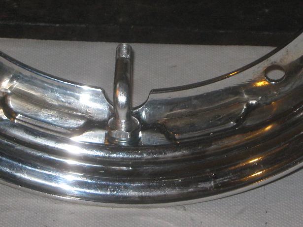

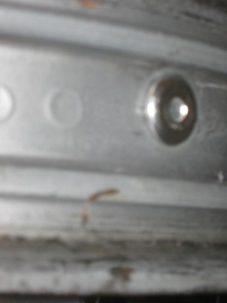

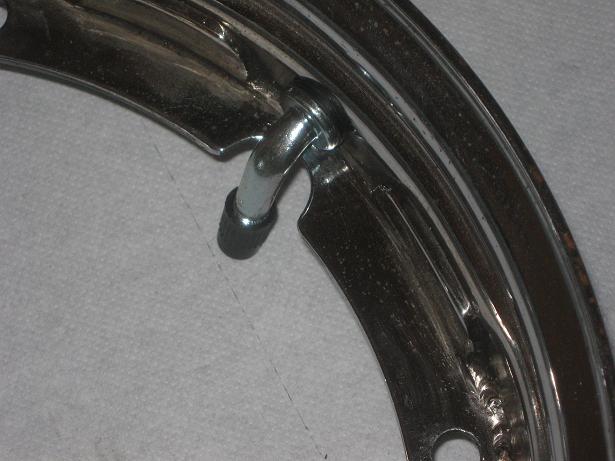

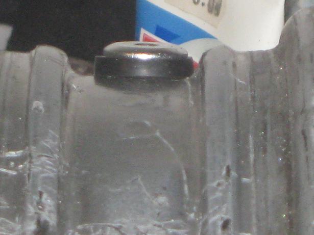

luca70 Inviato Novembre 22, 2011 Inviato Novembre 22, 2011 approfittando di un ordine su sip ho preso le valvole a vite della tnt per una comparazione con quelle scootrs che monto...ecco alcune foto ...cè da dire che le scootrs sono molto più intuitive col montaggio...non puoi sbagliare...invece con le tnt non ho capito se la gomma và dentro o fuori...inoltre si sono entrambe spanate, una montandola con la gomma dentro, l'altra con la gomma fuori...quindi per questa volta il Viet nam batte la germania 2-0!!...facciamo 2-1, perchè il tappino cromato è più bello di quello nero classico!! 0 Cita
FranKesco Inviato Novembre 23, 2011 Autore Inviato Novembre 23, 2011 approfittando di un ordine su sip ho preso le valvole a vite della tnt per una comparazione con quelle scootrs che monto...ecco alcune foto...cè da dire che le scootrs sono molto più intuitive col montaggio...non puoi sbagliare...invece con le tnt non ho capito se la gomma và dentro o fuori...inoltre si sono entrambe spanate, una montandola con la gomma dentro, l'altra con la gomma fuori...quindi per questa volta il Viet nam batte la germania 2-0!!...facciamo 2-1, perchè il tappino cromato è più bello di quello nero classico!! Ciao Luca, giustissimo il tuo discorso sulle valvole da avvitare.... però vorrei chiederti se possiamo verificare se le valvole classiche "ad incastro" originali Piaggio (v. foto) sono adatte ad essere montate sui cerchi scootrs: potremmo capirlo confrontando la dimensione dell'incastro nel cerchio con quella delle valvole ad incastro inizialmente fornite da scootrs, in modo da vedere se profondità ed altezza sono uguali. Daremmo una valida alternativa a chi, come me, non ama la soluzione delle valvole avvitate. :ciao: 0 Cita
luca70 Inviato Novembre 23, 2011 Inviato Novembre 23, 2011 Ciao Luca, giustissimo il tuo discorso sulle valvole da avvitare.... però vorrei chiederti se possiamo verificare se le valvole classiche "ad incastro" originali Piaggio (v. foto) sono adatte ad essere montate sui cerchi scootrs: potremmo capirlo confrontando la dimensione dell'incastro nel cerchio con quella delle valvole ad incastro inizialmente fornite da scootrs, in modo da vedere se profondità ed altezza sono uguali.Daremmo una valida alternativa a chi, come me, non ama la soluzione delle valvole avvitate. :ciao: vanno benissimo!! sono tutte uguali...e secondo me vengono tutte dallo stesso posto...io le sto rimontando(sui cerchi con le gomme da pioggia),l'importante è che per metterle tu le spinga e non le tiri, se no il beccuccio si sfila. 0 Cita
FranKesco Inviato Novembre 23, 2011 Autore Inviato Novembre 23, 2011 vanno benissimo!! sono tutte uguali...e secondo me vengono tutte dallo stesso posto...io le sto rimontando(sui cerchi con le gomme da pioggia),l'importante è che per metterle tu le spinga e non le tiri, se no il beccuccio si sfila. Io ho un dubbio sull'altezza dell'incastro, quello che io ho misurato in 3 mm: le valvole Piaggio dovrebbero essere specifiche per cerchi in lega i quali penso abbiano uno spessore maggiore rispetto a quelli in lamiera come gli scootrs.... immagino che per avere un incastro di 3 mm sulla valvola lo spessore del cerchio nel punto in cui c'è il foro dovrebbe essere un po' maggiore, per incastrarsi bene. Forse mi sbaglio, ma credo che una valvola per cerchi in lega dovrebbe essere diversa da una per cerchi in lamiera.... chissà... 0 Cita
luca70 Inviato Novembre 23, 2011 Inviato Novembre 23, 2011 comunque oggi ho dovuto montare quelle dritte perchè il gommista me ne ha sminkiate 4!!! ma non era colpa sua...sono proprio difficili a mettere...bisognerebbe allargare il foro...ma poi terrebbero??? 0 Cita
