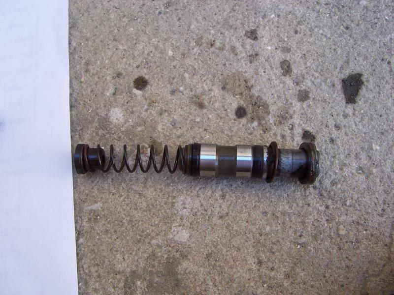

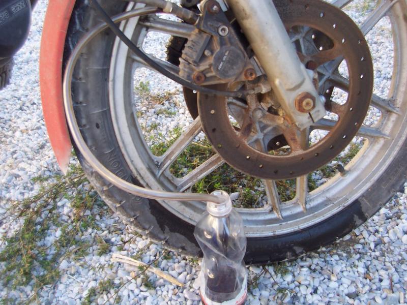

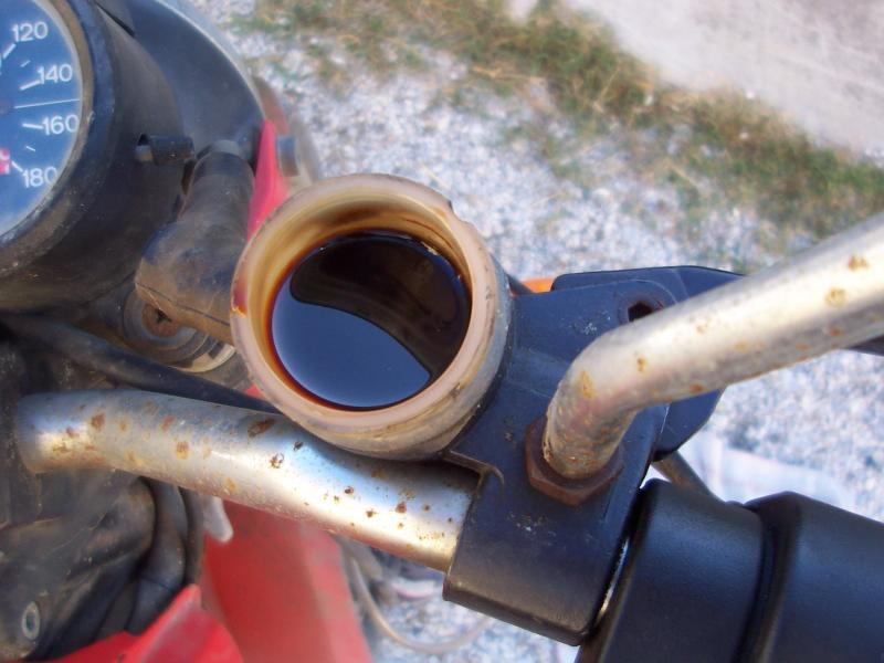

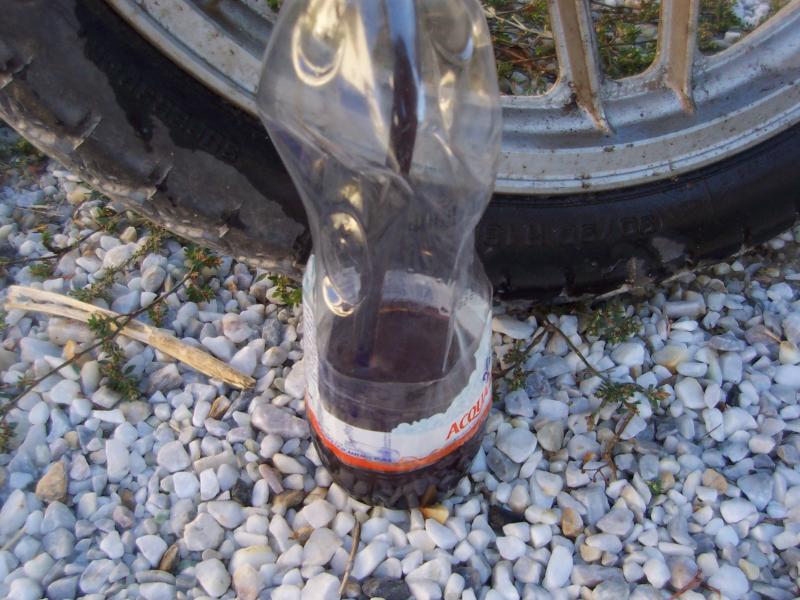

Vesponauta Inviato Ottobre 12, 2011 Autore Inviato Ottobre 12, 2011 Ieri è stata la giornata di fatto più impegnativa a livello di restauro, dato che l'impianto frenante era messo proprio male. Lascio parlare le foto (ci sta proprio che in 29 anni il fluido non sia stato mai cambiato... ), visto che come vedete sono stato addirittura costretto non solo a cambiare il fluido dell'impianto anteriore, ma addirittura ho dovuto revisionare totalmente la pompa del sistema di frenata integrale, cambiando la flottante! Ma adesso sì che frena come dovrebbe! 0 Cita
