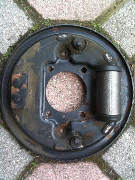

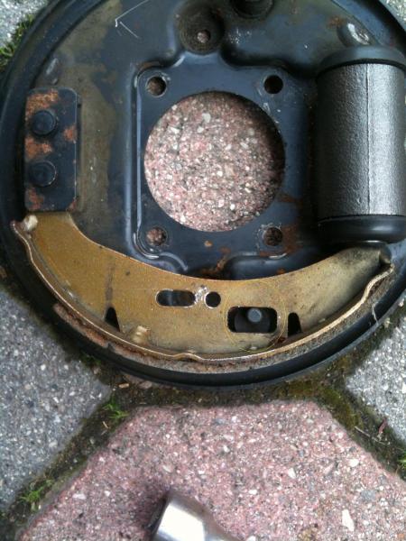

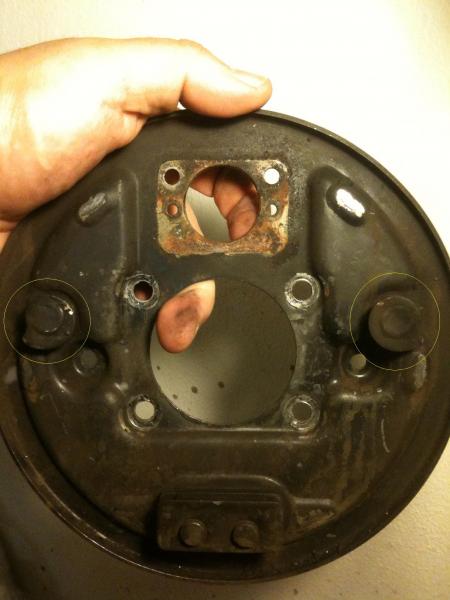

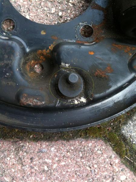

Mi sono ricordato di aver fatto le foto...
Qui si può vedere la differenza tra i registri delle ganasce posteriori di inizio produzione (a mio parere, dato che la mia è circa la 200 esima CL prodotta) e i successivi:
Anch'io adesso...
Pare che non perdano più la regolazione, almeno nel mio caso è così da un paio di mesi e 4 o 5000 km
Smirsièv!
